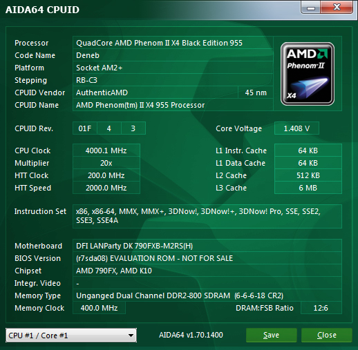

Ich meine in Erinnerung zu haben, dass "HTT Speed" niemals über 1Ghz darf, ist das richtig? Bei mir stehen 2Ghz. :S
in windows zeigen die meisten programme mehr vid an als eigendlich anliegt
- du hast ein be cpu
hau dir k10stat rauf - das um einiges besser und du brauchst für oc kein bios mehr.
ps: im forum gibts zig anleitungen dafür
Hm, habe eben mal bei mir geguckt und ich hab auch 2Ghz, wird also normal sein. Habe nur auf 3.6Ghz OC'ed Vcore = 1.3V.
Deine 4Ghz sind zwar nice, aber findest du deinen Vcore nicht etwas hoch? Wie sind denn die Temps?
Ich würde ihn auf 3,7GHz laufen lassen mit C&Q und dafür noch Undervolten...
Falls die 3,7GHz nicht ausreichen, warum auch immer, nimm K10Stat wie Proxylein schon schrieb..
