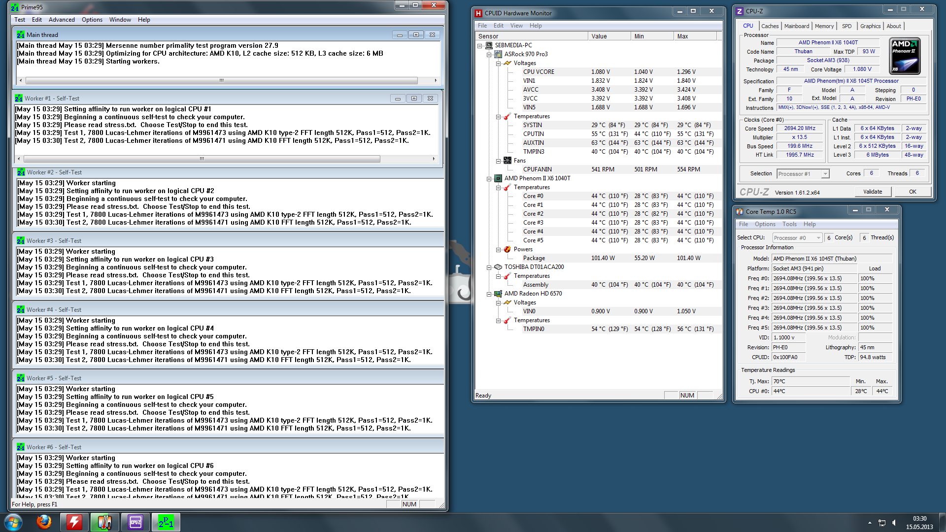

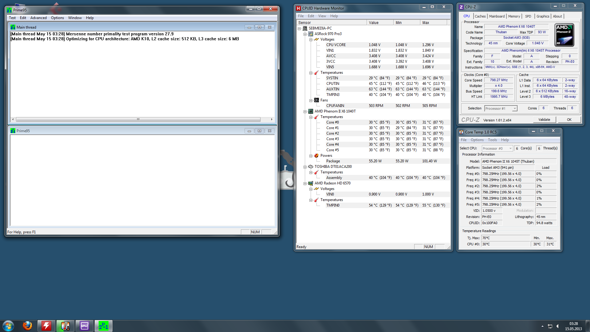

Hej,
ich betreibe meine CPU in einem ziemlichen kleinen Gehäuse, das auch noch in einem TV-Möbel steckt und somit schlecht Frischluft bekommt. Deshalb wollte ich die Spannung meiner CPU senken. Standardmäßig steht der VCore im Bios bei 1.2250V. Diesen habe ich nun auf 1.1000V gesenkt. Soweit so gut. Schmeiße ich prime95 an und alle sechs Kerne werden ausgelastet, beläuft sich die Spannung laut CPU-Z auf 1.080V. Mit der Standardspannung zeigt CPU-Z einen Wert von 1.216V an. Somit tritt der gewünschte Effekt ein.
Im Idle sieht es jedoch ganz anders aus. Da liegt die Spannung immer bei 1.048V, egal was ich im BIOS einstelle.
Was muss ich also tun, damit die Spannung im Idle weiter gesenkt wird?

Hier noch zwei Screenshots.
Last:
Idle:

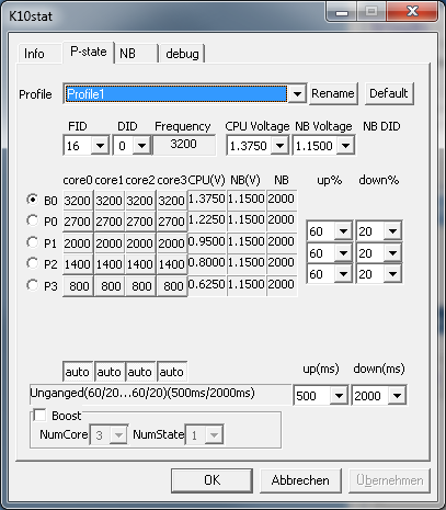

So, ich bin gerade dabei mit K10stat zu arbeiten. Doof ist nur, dass dieses Programm nur vier Kerne unterstützt, mein Prozessor aber mit sechs Kernen arbeitet. Somit ist das Tool leider unbrauchbar... oder gibt es da ne Möglichkeit?
Wenn ich z.B. bei meinem 1045t die P2-State auswähle, alle vier Kerne in K10stat anklicke und anschließend übernehmen klicke, sollten ja eigentlich dann alle Kerne (also 6) mit dem Multiplikator 7 laufen. Laut Core Temp laufen aber Kern 5 und Kern 6 mit dem Multiplikator 13,5 und die ersten vier Kerne mit dem Multiplikator 7. Scheint dann also doch nicht zu gehen...
Klar funktioniert das mit 6 Kernen.. Klick mal oben da hin wo "core0|core1|core2|core3" steht und schon erscheint "core4|core5" siehe Anhang ;)
Oh Mann, darauf muss man aber auch erstmal kommen. Vielen Dank! Jetzt funktioniert alles. Was ne schwere Geburt... Danke nochmal!

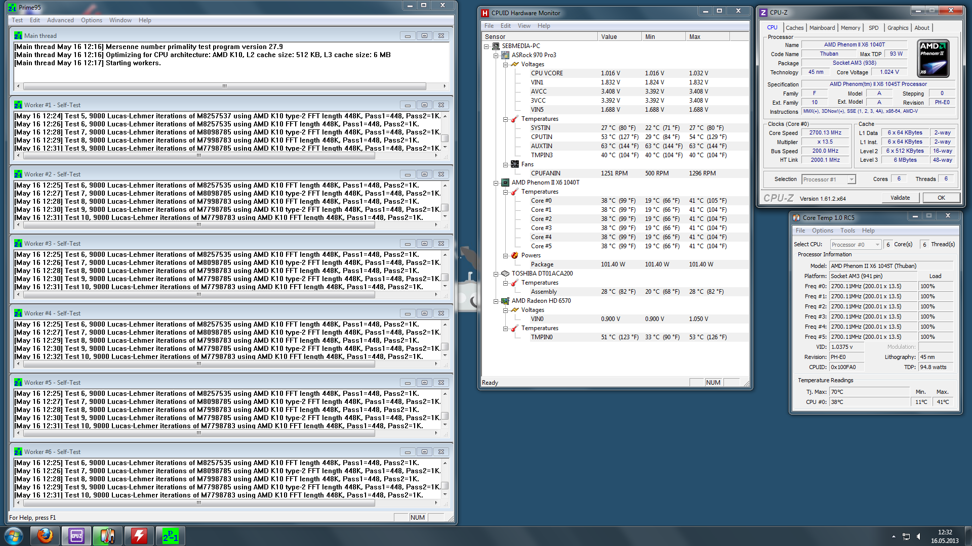

Nach einigem Testen und Probieren habe ich nun stabile Werte für meine CPU gefunden.
Im Idle:
Unter Last:
Hat jemand vielleicht die gleiche CPU oder einfach viel Ahnung, um was fachmännisches zu meinen Werten zu sagen? Die Temperatur unter Last konnte ich zumindest um ca. 10°C senken...

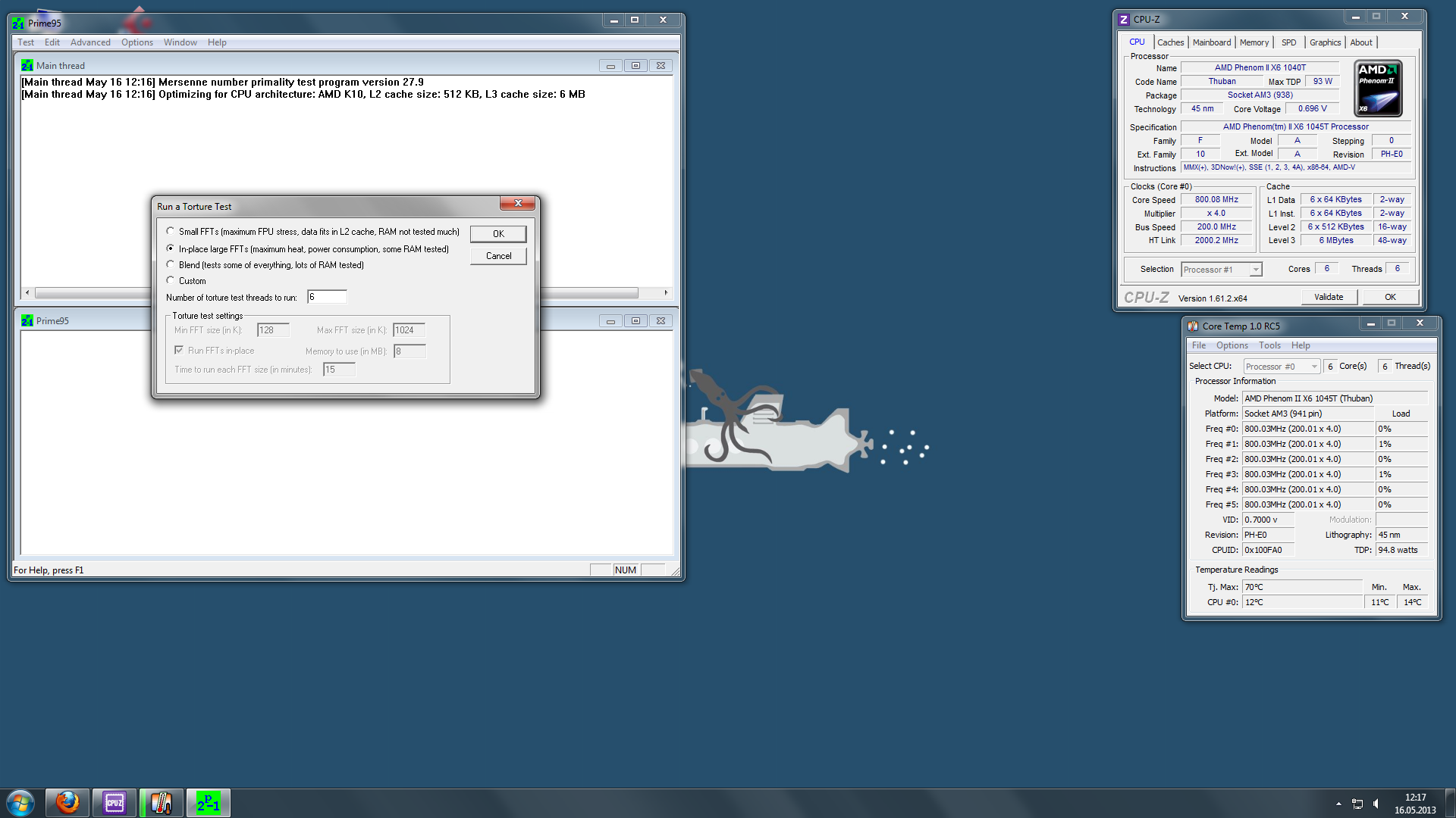

Die Spannung für den Turbo musste ich bisher jedoch unverändert auf den 1.3V lassen, weil ich nicht weiß, wie ich diesen gezielt einem Stresstest aussetzen kann. Hat da jemand die passende Methode parat?
Der Turbo "zündet" rein theoretisch wenn du maximal 3 Kerne auslastest. Das kannst du am besten wenn du z.B. Prime startest und dann im Task-Manager -> Prozesse -> Rechtsklick auf Prime Prozess -> Zugehörigkeit festlegen und dann 3 CPU Kerne (die ersten 3?) wählst. Ich habe es aber nie hinbekommen, dass der Turbo startet. Vielleicht liegt es an meinem AM2+ Board, obwohl es den Turbo unterstützt.
Btw. ich habe die gleiche CPU, aber kann die Werte aber nicht bewerten da ich meine übertaktet und nicht undervolted habe. Aber ich glaube mich zu erinnern gehört zu haben, dass ~1V bei 2,7GHz ein guter Durchschnitt ist. Habe meine Werte gerade nicht im Kopf. Kann ja mal heute Abend schauen was ich so an Spannung eingestellt habe. Zumindest im IDLE habe ich undervolted.
So wie Knalltuete schrieb, musst du einfach nur im Taskmanager Prime95 drei Kernen fest zuweisen. Und du solltest dabei alle unnötigen Hintergrundprozesse ausstellen, da die sonst auf den anderen Cores landen und dadurch den Turbo kurzzeitig deaktivieren. Alternativ könntest du auch im BIOS drei Kerne komplett deaktivieren und gucken welche Spannung die verbleibenden für die gewünschte Taktrate brauchen.

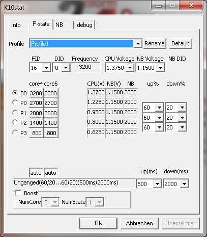

In k10stat kannst du übrigens auch die Anzahl der Turbo Cores einstellen (unten bei NumCore) - und die Spannung für die Turbo Cores (es ist der B0 P-State):
Die Werte sind übrigens von einem zum X6 freigeschalteten Phenom II 960T.
