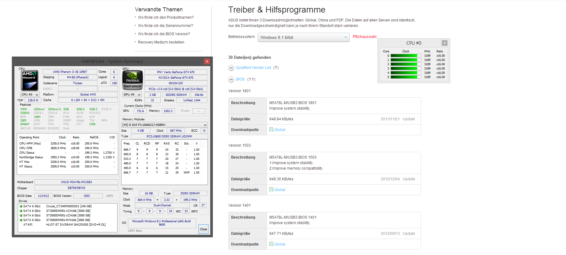

Aktuellstes Bios drauf?

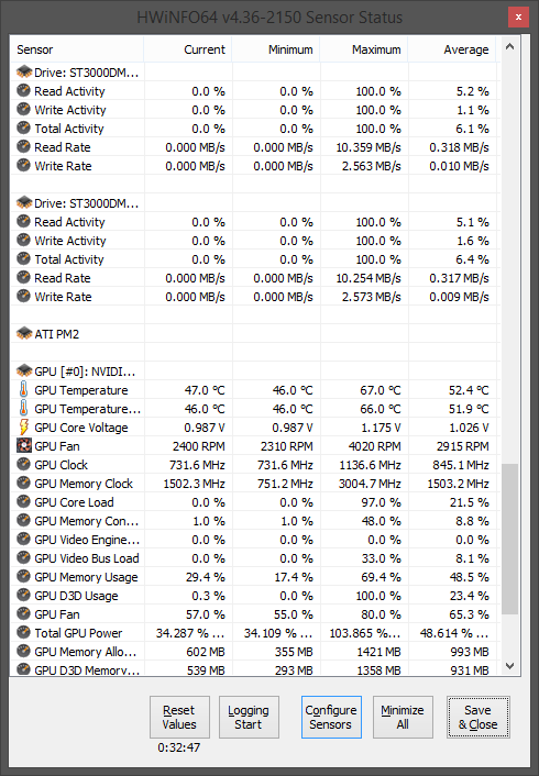

Was mir auch aufgefallen ist auf deinem Screen: Der Takt deiner GraKa wird mit 731 angegeben. Ab Werk sollte die doch mit über 900 laufen, oder irre ich mich da?
Auch unter 2D?

pipip schrieb:
Richtiges Bios oben ?
Inwiefern meinste das?
hatte auch mal Probleme meine Werte wieder auf default zu bringen
Jumper alleine hat nicht geholfen
bin dann eine Version zurück
Jumper umgesetzt
immer noch nicht
wieder eine Version hoch
und auf einmal waren die Werte wieder auf default
das ist eine Erfahrung von mir
aber die erste dieser Art, ansonsten hat der Clear CMOS immer funktioniert

Baseclock ist bei deiner GPU eigentlich 910MHz, da ist schon was dran... -> http://geizhals.de/pny-geforce-gtx-670-gf670gtx2gepb-a774961.html
oder die GPU taktet nicht weiter hoch, weil eh irgendwas an der CPU hängt
