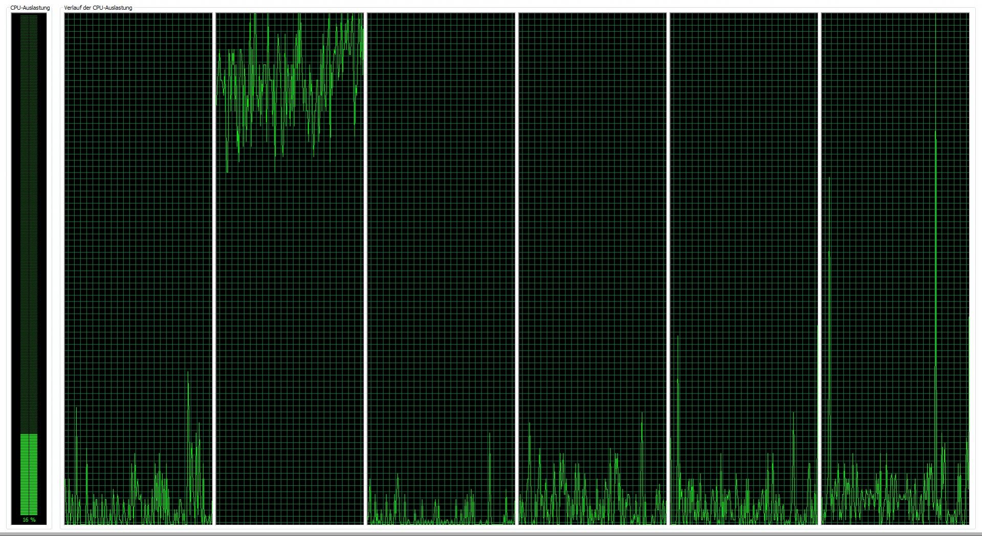

Dann habe ich gesehen das bei Diablo ledeglich 1 Core der 6 am rechnen ist und das auf 100%. ( Eigentlich sollte 1 Core auch reichen meiner Meinung nach , CPU Takt ist dementsprechend hoch.)
Ist die Annahme richtig das Diablo nur einen Core verwendet ( dachte bisher das mind 2 Cores beansprucht werden ) . Oder hat meine CPU vl einen Defekt?

Wenn du im Taskmanager auf die Diabolo.exe einen Rechtsklick machst und auf "Zugehörigkeit" klickst, sind auch alle Kerne makiert?
Kann mir nicht vorstellen, dass Diabolo nur einen Kern nutzt.
Das Thema msconfig hat sich für mich erledigt da unter normalem Windowsbetrieb alle 6 Cores gleichmäßig auslgelastet werden. nur unter Spielbetrieb arbeitet lediglich 1 Core.
@Timmi , es sind alle 6 Kerne markiert.
@ CHILEChile: Tatsache, du verstehst nicht was diese Einstellung zu bedeuten hat. Denn hier kann man nur die Kernanzahl beschränken, um alles restliche kümmert sich Windows selbst oder dessen Programme.
Prozessorauslastung im Anhang.
Es rechnet deffinitiv nur ein Kern.
Screenshot wurde im Menü gemacht , nicht unter aktivem Spielbetrieb!
