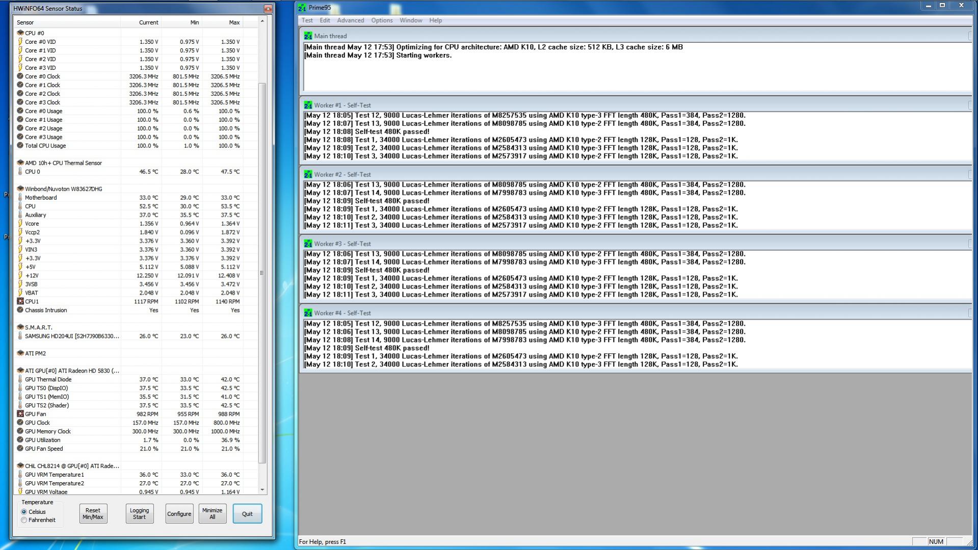

Ok, werde den Macho holen und zum Thema Spannungen, da ist alles auf Standard, aber als Laie sag ich mal...so in zwei Stunden poste ich einen Screenshot vom HWinfo Fenster mit den Werten min-max, Desktop-Prime und zurück

So der Macho ist verbaut...
Frage der unterschiedlichen Temperatur der beiden CPU Sensoren:
Ich bin davon ausgegangen dass die AMD 10h+....Anzeige die Kerntemperatur ist und Winbond der Sensor am Board etwas abseits der Kerne
Stelle ich im Bios eine target Temp ein ab der der Lüfter voll aufdrehen soll richtet sich diese Funktion nach der Winbond CPU Temperatur
Diese ist ja immer ein Stück höher, welcher der Werte ist nun der entscheidende?
Im Screenshot zudem die Werte Spannungen, von Idle zu Prime, lief zu dem Zeitpunkt knapp 15 Minuten glaub
38 Euro für 10 Grad weniger AMD 10h+, bzw 5 Grad weniger Winbound CPU Wert sind es wert?
Auf alle Fälle mehr Luft zu den 62 Grad die AMD zulässt

Da ich nen MAD habe aber gute Temperaturne muss ich mir um konkav/konvex/nicht plan keinen Kopf machen ne?
Zudem kommt laut Anleitung bischen WLP auf die CPU UND etwas auf den Kühler, hab aber wie immer nur was auf die CPU gepackt
