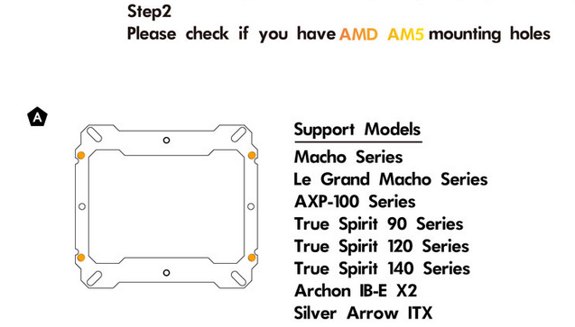

Mein Halterahmen "A" hat die dargestellten Bohrungen zwar nicht, aber ich würde mir zutrauen die zu bohren.

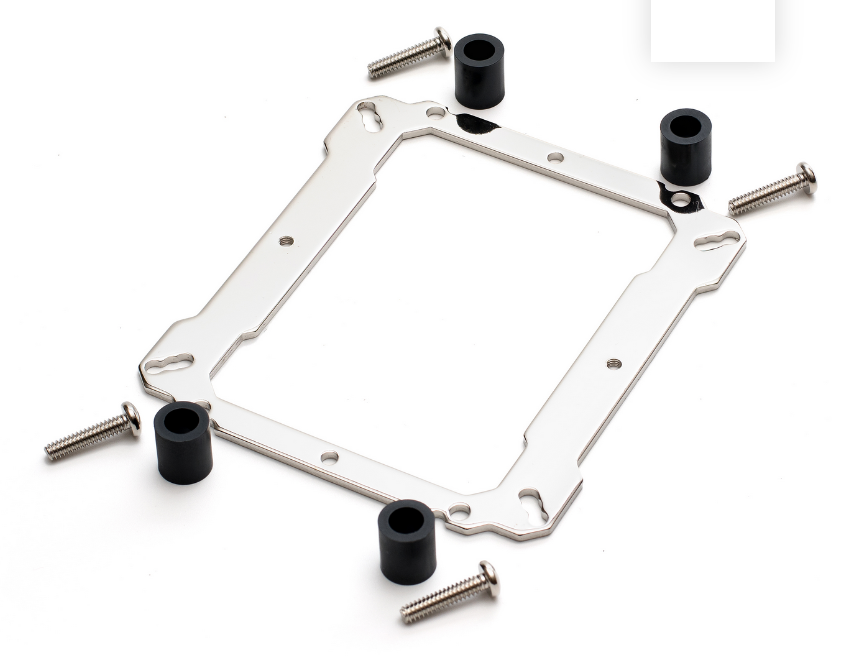

Ich habe auf der Thermalright-Seite noch Bilder gefunden und für mich sieht es nur nach 4 Kunststoffhülsen und 4 extra Löchern im Rahmen aus:
Den Metallrahmen, auf dem der Kühler sitzt habe ich ja auch jetzt schon installiert.
Daher die Frage, ob jemand das bereits gemacht hat, ggf. auch mit einem der anderen aufgelisteten Thermalright Kühler.

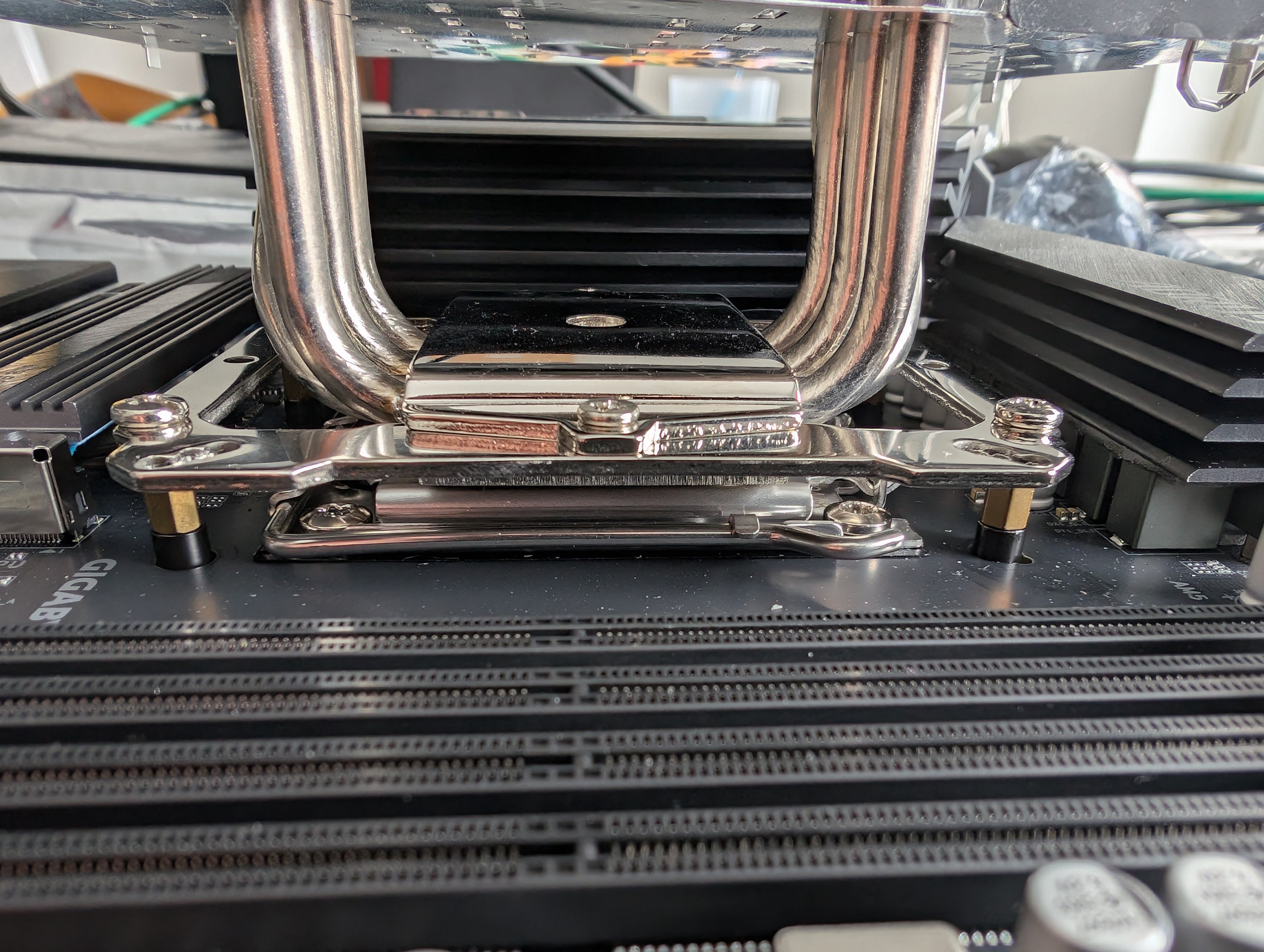

Auch wenn der Thread schon mächtig alt ist, habe ich mir etwas Eigenes einfallen lassen: Bei mir ist ein 9700X auf einem Gigabyte B650 AORUS ELITE AX V2
mit dem dem Kühler beiliegenden AM3/AM4 Kit befestigt worden. Einzig und alleine habe ich 4 messingfarbene Abstandshalter (10 mm?) eines Mainboards auf die Schraubverbindungen des Mainboards geschraubt nachdem ich die Befestigung für die Klemmbefestigung für AM4/AM5 vom Mainboard demontiert habe:
Passt wunderbar und kühlt perfekt!!!!
