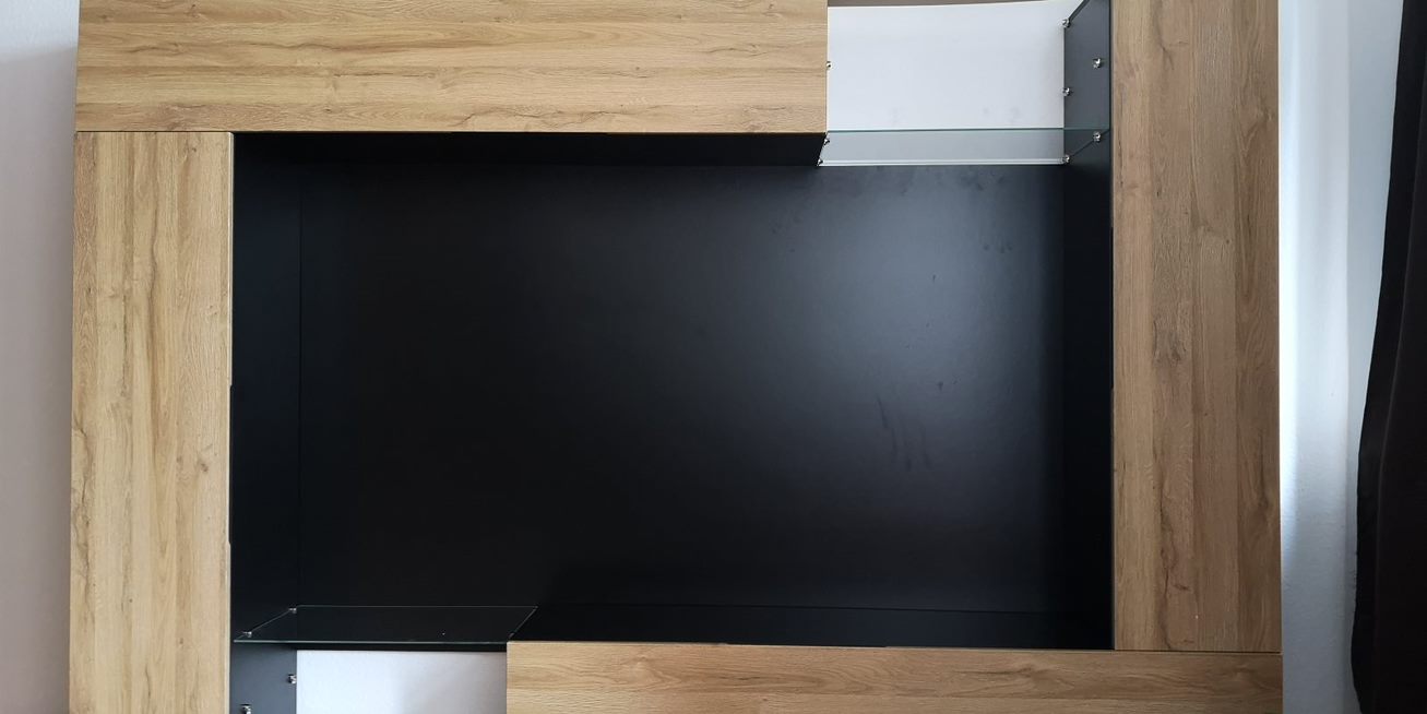

Der TV soll in die Schrankwand verfrachtet werden:
Hier muss ich überhaupt erst einmal Kontrollieren wie sich das Ambilight mit der MDF Platte macht. Wenn das komplett nicht wirkt kommt die Platte wieder ab und eine weiße Raufaser Tapete wird der Hintergrund.
Durch die Schrankwand selbst ist es aber Rahmentechnisch schon gut getrennt.
Philips selber empfiehlt weiße Wände mit genug Abstand zum nächsten Gegenstand, damit das Ambilight überhaupt wirkt. Man kann bei dem TV aber auch die Wandfarbe einstellen, dann passt sich das Ambilight entsprechend an.

Ich wüsste nicht, was Ambilight bzw. eine Erweiterung durch Hue-Lampen bei der Aufstellung bewirken sollten.
Das Ambilight selbst wird von der schwarzen (!) Einfassung (!) komplett geschluckt werden und der breite "Rahmen" um das Bild sorgt dann dafür, dass die Farbe die eine dort platzierte Hue-Lampe darstellt nie so richtig mit dem Bildinhalt verbunden wird, einfach weil sie zu weit davon entfernt ist und dazwischen noch eine ganz andere Farbe (die der Schrankwand selbst) liegt.

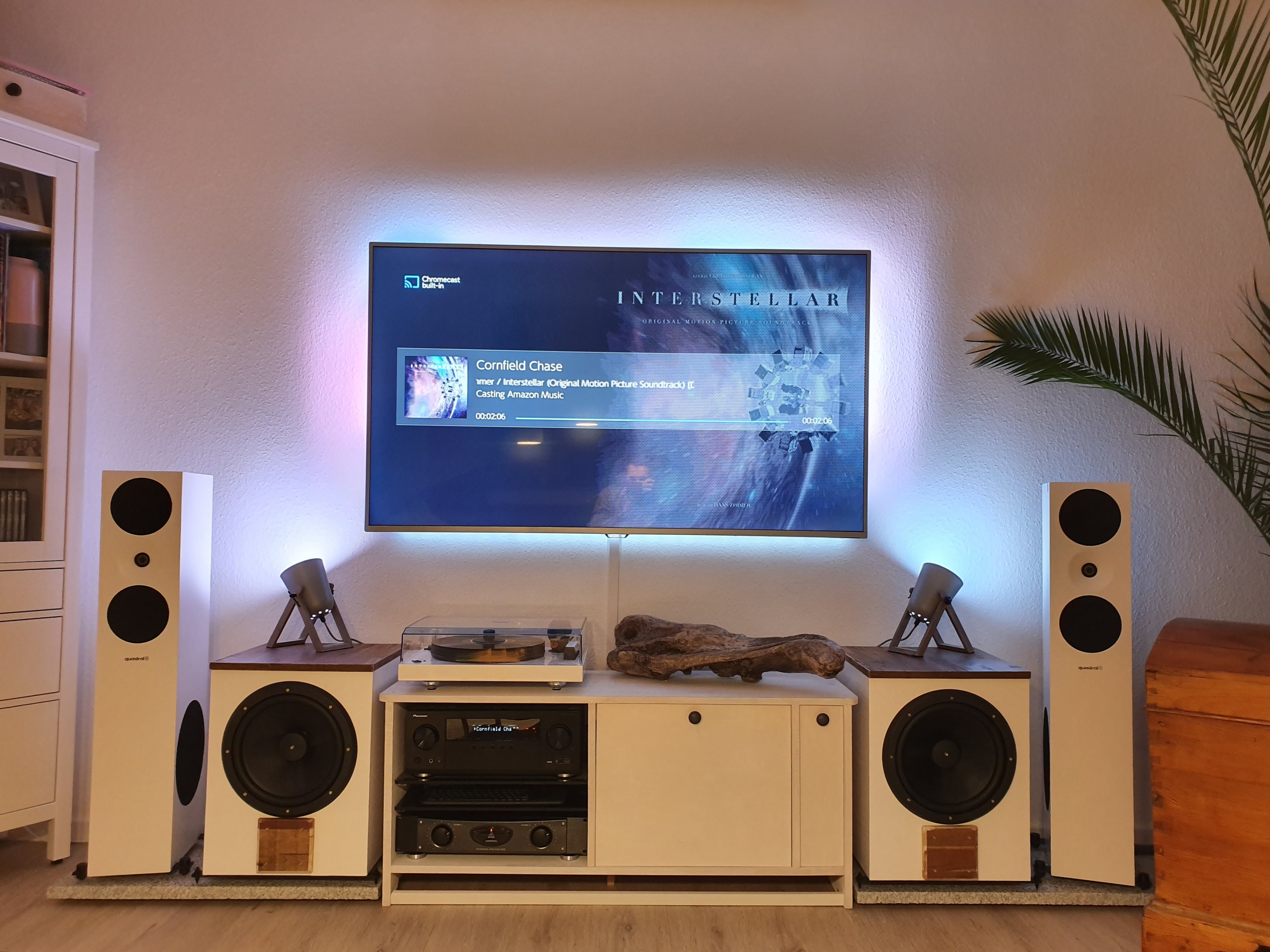

Ich habe die Birnen u.a. in zwei Strahler gesteckt und an die Wand gerichtet. Das Ergebnis fand ich ganz gut.
Schwarzer Hintergrund bzw diese Begrenzung ist natürlich weniger optimal.
Der TV bei mir hängt relativ nah an der Wand. Daher ist das Ambilight recht scharf begrenzt. Stört mich aber nicht.
Je nachdem wie man es einsetzt, muss es nicht mit dem TV "verschmelzen"
Das Problem mit deinem Rahmen ist halt, dass dass TV Ambilight kaum zur Geltung kommt. Wo und wie du die Lampen nachher einsetzt ist Geschmackssache.
Ich habe z.B auch hinten je eine in der Raumecke.
