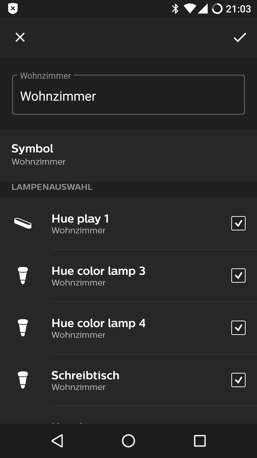

Welche Birnen er steuert, legst du in der Hue App fest.
Du kannst jedem Zimmer Birnen zuordnen.

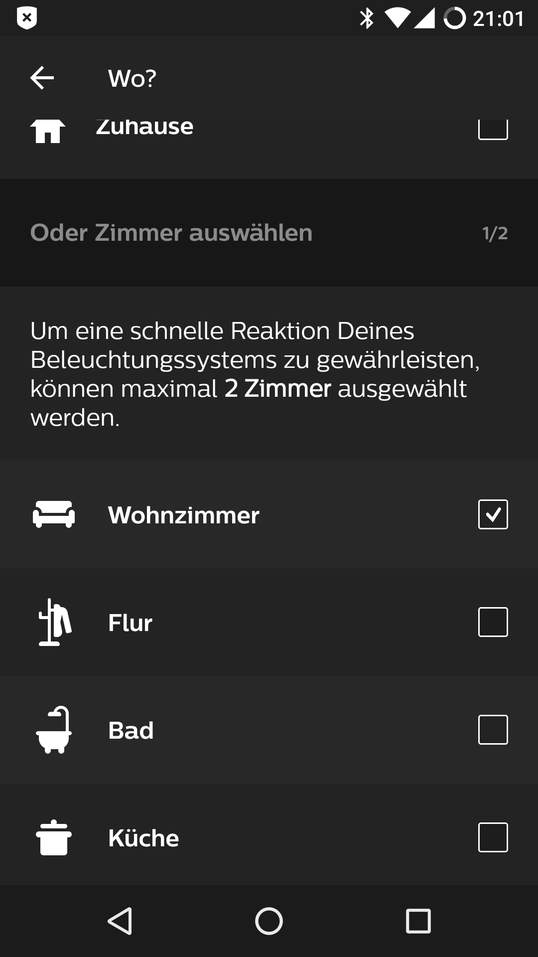

805824
Dann kannst du dem Schalter Zimmer zuordnen.
805825
