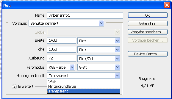

Du hast wahrscheinlich, als du dein Bild begonnen hast, als Hintergrund Transparenz gewählt, anstatt einer Farbe (standardmäßig ist es weiss). Nicht schlimm, mach eine neue ebene und eine weiße Fläche und setz es dahinter, wenn es dich beruhigt ;)
Bei "neu" kannst du auswählen wie der Hintergrund sein soll.
Siehe Bild:

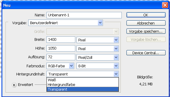

Screens:
Neu Transparenz sollte ja weiß sein:
http://img2.imageshack.us/img2/3593/unbenannthhz.jpg
So schauts dann aber aus:
http://img2.imageshack.us/img2/5957/50061859.jpg
und wenn ichs dann rot einfärben will schauts so aus:
http://img2.imageshack.us/img2/237/40582803.jpg
