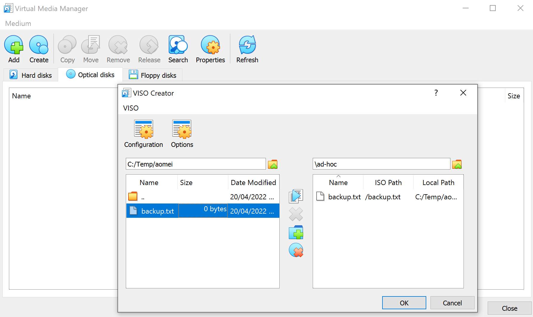

für den geteilten ordner braucht man die virtualbox-guest-additions, die die aomei live iso nicht haben wird. alternative: erstelle eine virtuelle iso, die du als cd-laufwerk einbindest. dessen inhalt solltest du dann auch in der live iso sehen.
Du meinst eine ISO, die die ADI-Datei enthält? Und binde dieses dann wie ein weiteres DVD-Laufwerk ein? Clever. :daumen: Das probiere ich, falls Disk2Vhd nix wird.
