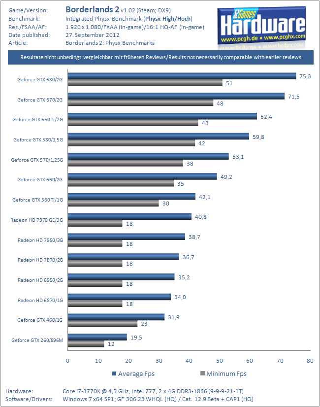

Precide schrieb:Dazu müsstest du mir erstmal ein Spiel nennen, in dem die GTX 970 mit PhysX auch nur annähernd überfordert ist.
haha ein Witzbold!
http://www.pcgameshardware.de/Borderlands-2-PC-234034/Tests/Borderlands-2-Physx-Test-1026921/
Spiele übrigens auf 1440p und nicht jeder hat eine 970. 77% mehr Pixel, und meine Minimum liegt ca bei 46fps.
Egal ob per CPU oder GPU Physix berechnet wird.
Als PhysX Karte reicht locker eine GT640 wie im Test beschrieben. Ich habe die GTX745 aus einem OEM Rechner geschenkt bekommen und hatte vorher die GT640 als PhysX Karte drin. Wenn ich nicht so ein Glück gehabt hätte mit meinem Kollegen wäre die 640 immer noch drin.
Die 640 war im PLA PhysX Benchmark knapp 70 Prozent ausgelastet, also noch ein wenig Luft.
Also warum unnötig viel in eine 660 oder ähnliches investieren?
Wie gesagt ich hab meine GT damals für Taschengeld in der Bucht bekommen.
