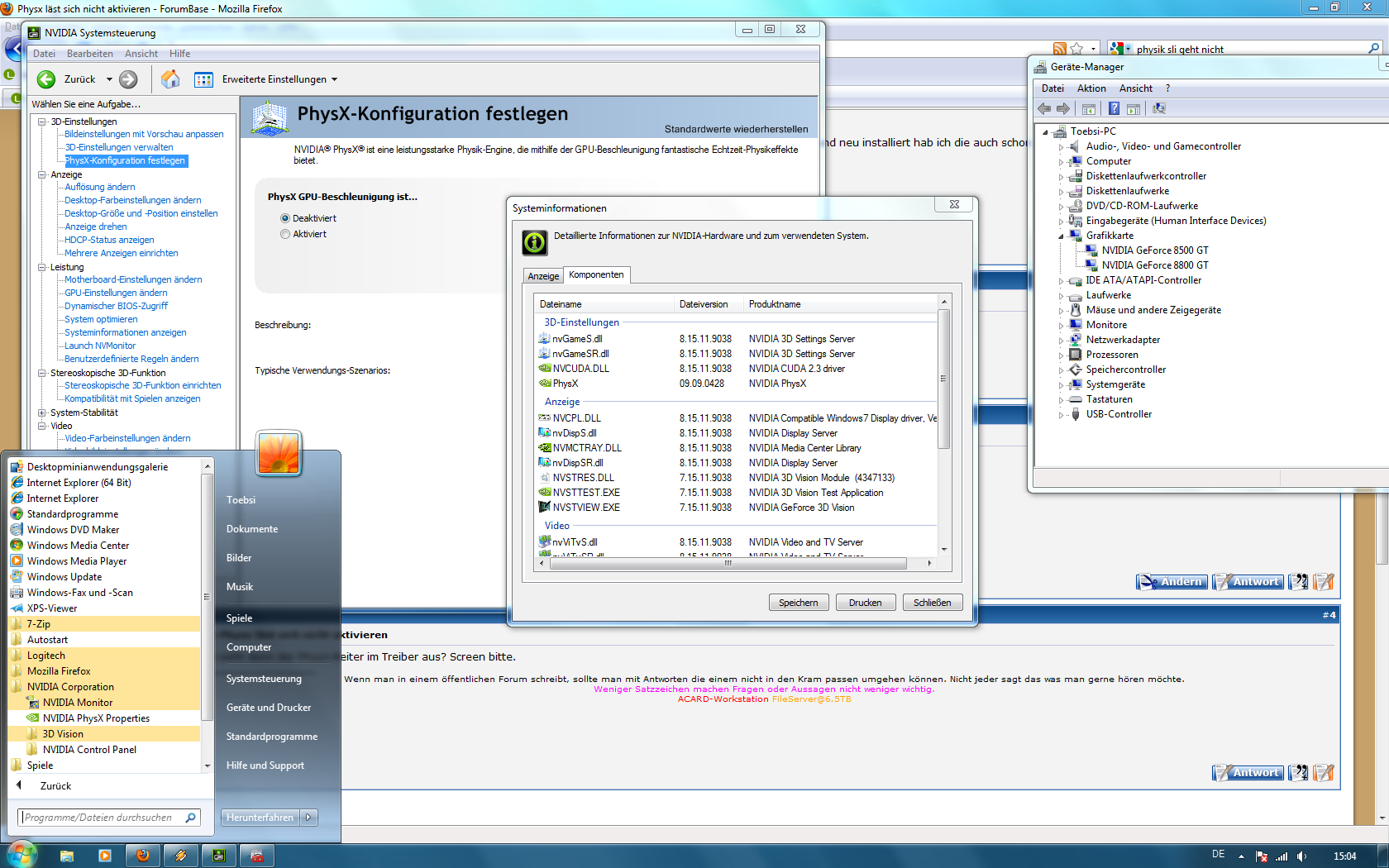

Wie sieht denn der PhysX-Reiter im Treiber aus? Screen bitte.
reicht das?
Was passiert denn wenn du da auf PhysX aktivieren klickst? Es steht ja derzeit auf deaktivert.
ich klick auf aktivieren, dann übernehmen und dann springt er auf deaktiviert

trotzdem danke für den Ausführlichen Screen :-)
wars wenigstens das was du wolltest?
war es :-)
Ich wollte sehen ob die PhysX-Software überhaupt bei Dir läuft.
achsoo. na dann
ich danke trotzdme für die hilfe
