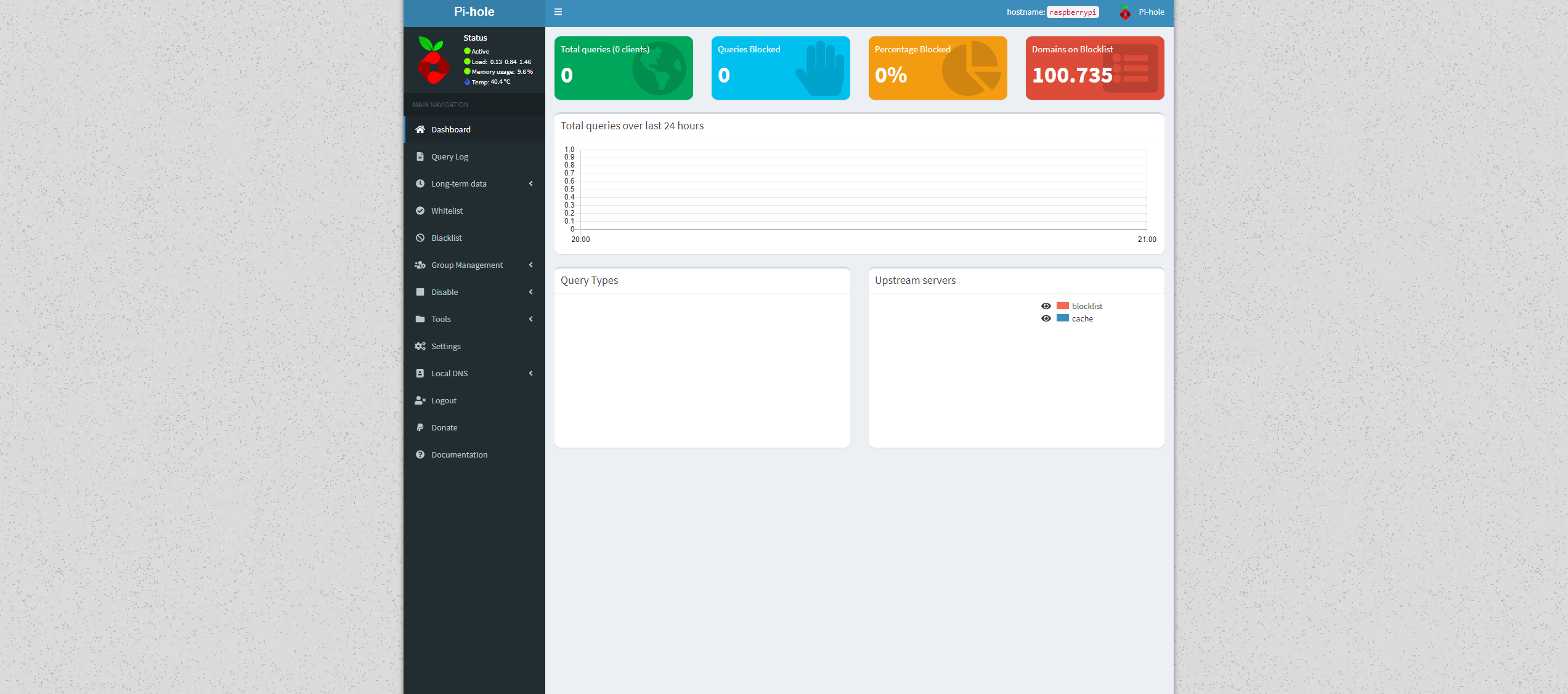

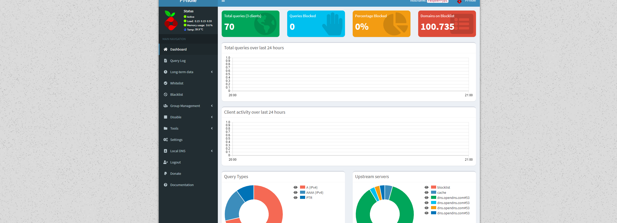

Hi servus ,
kein Client heißt , keine Queries bzw keine anfragen .... da kommen leider keine anfragen ... , ich hänge ein Sceenshot noch mit ... DHCP macht den Fritzbox und die PI hat eine Feste IP vom Fritz bekommen . deine frage wegen den DNS server habe ich leider nicht verstanden .. was meinst du damit
Dann nutzen deine Clients einen anderen DNS Server
Hast du mit ip addr schon mal kontrolliert ob die IP des piholes sich geändert hat
Reaktionen: boypac007
Wenn die Fritzbox den DHCP macht, dann musst du die IP vom PiHole als DNS in der Fritzbox eintragen.
Der PiHole ist ein DNS-Server. Damit die Clients bei dem die Namen auflösen können muss dessen IP bei den Clients bekannt sein.
Daher die Fragen. Wenn der Pi nach der Installation einen neue IP-Adresse hat, muss die an die Clients vom DHCP verteilt werden (bzw. die Clients eine neue Konfiguration vom DHCP hohlen)
Daher schau, welche IP der PI hat (z.B. über ip a) und welche IP bei den Clients bei DNS-Server (z.B. per ipconfig steht

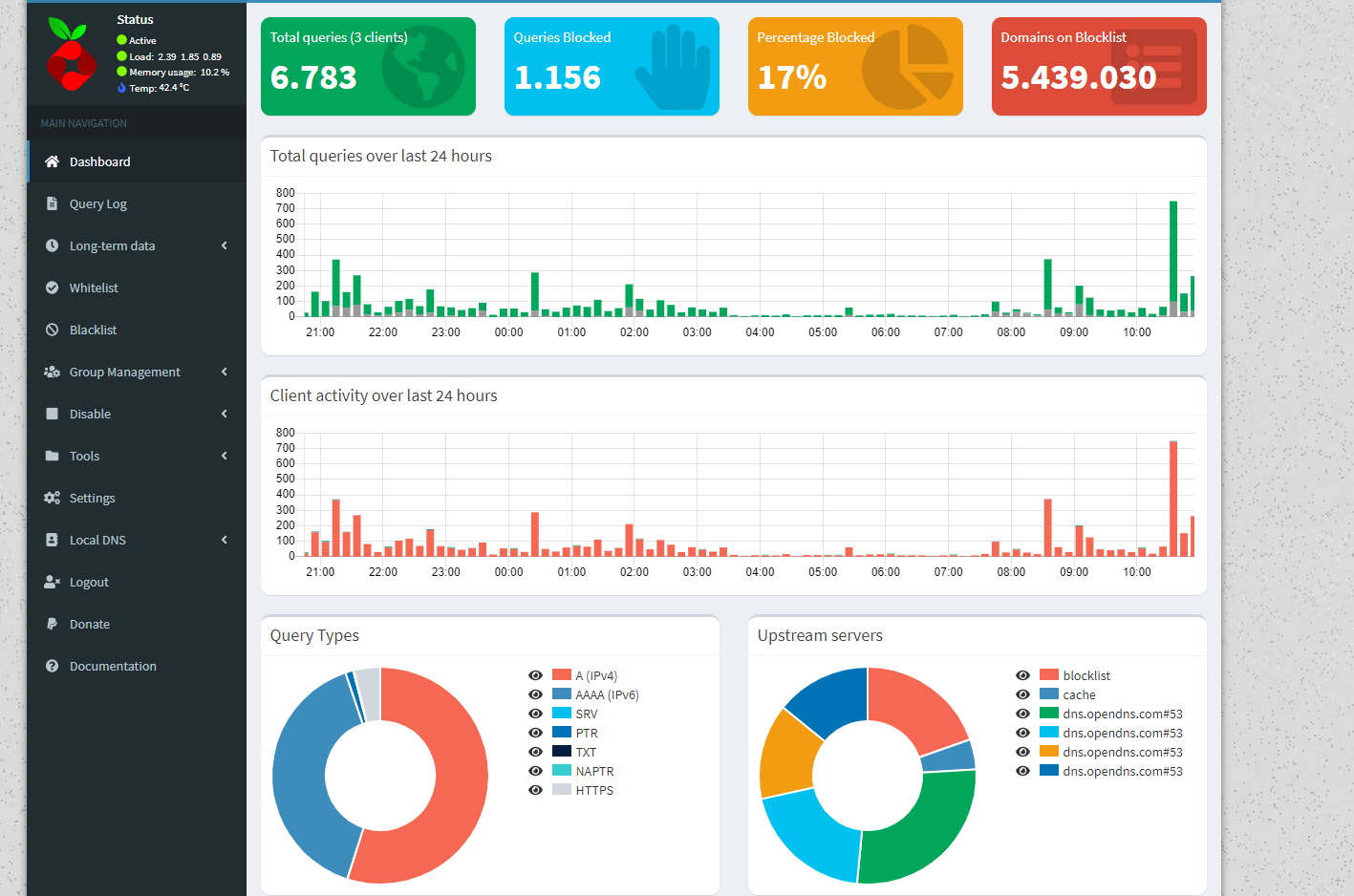

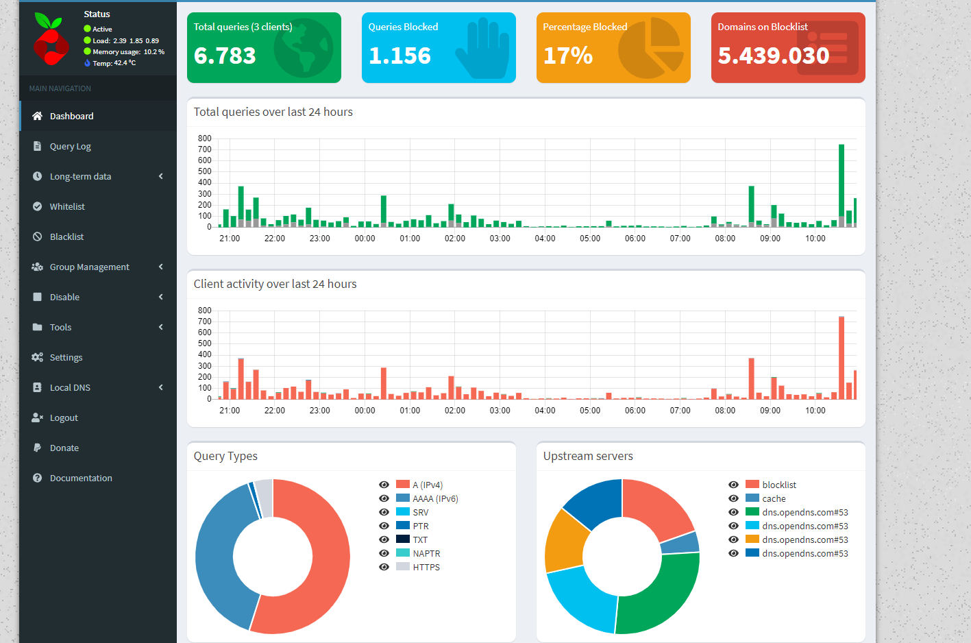

so , der Fehler ist gefunden , ich danke euch @ Nilson , @ silence , @ Cloud ..
ich hatte leider die falsche IP die ganze zeit benutzt ( ich deep ) .... jetzt sieht es so aus...
@omavoss
ja , es ging darum , dass keine verbindung rein ging ... Pi hole tuet seinen job jetzt gut und sieht es so aus .....
