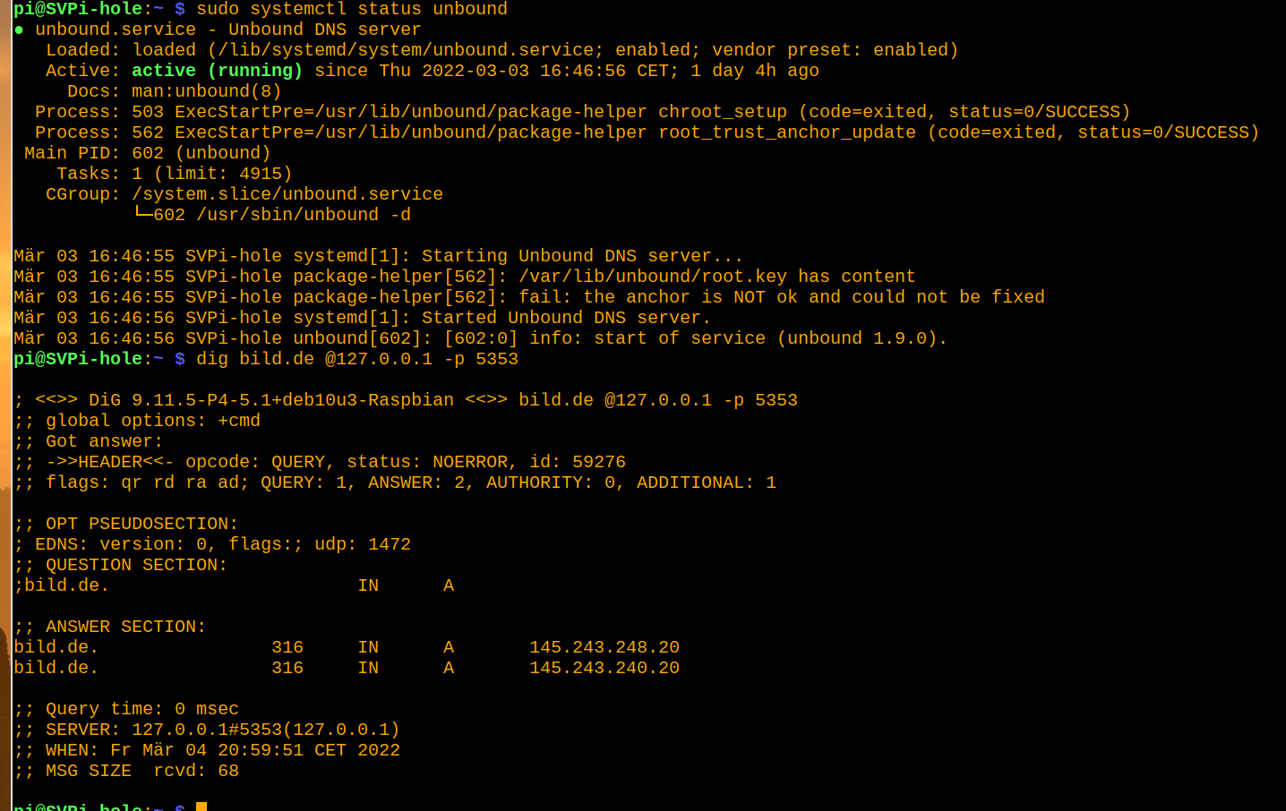

Wenn ichs jetzt nicht ganz im falsch im Kopf habe, könntest du über "sudo systemctl status unbound" nachsehen ob der der Dienst läuft.
Ich habs jetzt mal gemacht und das erhalten. Da ich mich mit Linux etc. nicht sonderlich auskenne, kann ich jetzt nicht sagen, was das jetzt heißt 😅
Wenn ich bspw. im Pi-Hole bei meiner jetzigen Konfiguration den Upstream auf 127.0.0.1#5335 stelle, habe ich generell kein Internet. Also entweder geht mein unbound generell nicht oder ich muss noch irgendwas in meiner FritzBox umstellen. Vielleicht geht es ja nicht mit der Methode vom Video aus #8.
Du kannst auch mal versuchen bei einem Client den DNS manuell auf die IP vom Pihole zu setzen ohne Umweg über die Fritzbox, wenn das funktioniert stimmt was nicht mit der Einstellung der FB.
Der Meldung nach scheint unbound zumindest installiert zu sein, hat aber wohl irgendein Problem, die letzten paar Zeilen kommen bei mir nicht mit "package-helper" und "anchor is not ok". Was das konkret bedeutet kann ich aber auch nicht genau sagen.

Tatsächlich lag es an dem Port. Wenn ich jetzt den Upstream auf 127.0.0.1#5353 einstelle, habe ich normal Internet und das Pi-Hole läuft auch wie geschmiert.
Ich bekomme zwar immer noch die Fehlermeldung mit dem "anchor", aber der Test mit "dig bild.de @127.0.0.1 -p 5353" hat funktioniert. Ich schätze mal das läuft jetzt rund!? Wenn ihr noch Bedenken oder Einwände habt gerne her damit, man lernt nie aus 😅
