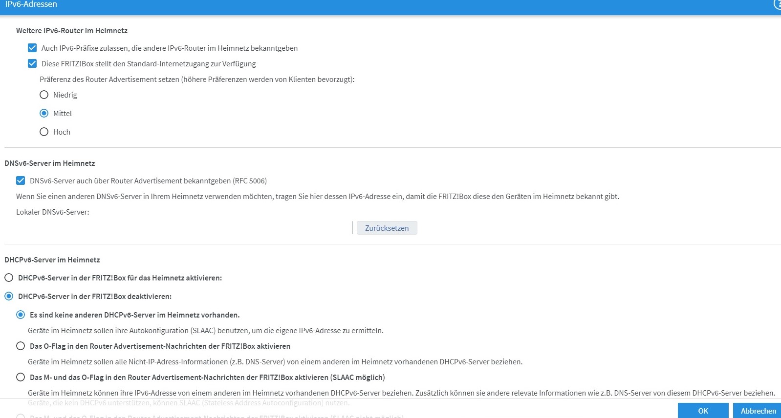

kurze frage zu ip6:
hab da in der mitte die ip6 vom hole eingetragen, aber da geht es ja um dns6 nicht dchp, der haken kann oder muss wohl raus
und unten im bild bei dchp ip6, nicht die fritte sondern ein server im heimnetz (pi), und wo dann der unterhaken?
thx

NutzenderNutzer schrieb:
kurze frage zu ip6:
thx
Ich weiß jetzt leider nicht genau, was du vorhast. Auf jeden Fall müsste dort der DNS-IPv6-Server mit der Ipv6-Adresse Deines PiHole eingetragen werden.
Wass ich nicht verstehe: warum muss bei Dir der PiHole (Raspi) unbedingt der DHCP-Server sein? Falls der PiHole mal spinnt, sperrt der alle Clients, die per DHCP ihre IP-Adresse beziehen, aus dem LAN aus. Ich bevorzuge die Variante, den PiHole ausschließlich den DNS machen zu lassen und der DHCP bleibt bei der Fritzbox. So habe ich die Risiken eines "Systemausfalls" wenigstens auf zwei Systeme verteilt, wobei der DHCP-Server der Fritzbox wohl am allerwenigsten "ausfällt".
