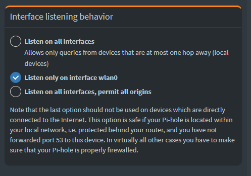

wäre es mit WLAN Geräten nicht schlauer dort oben all interfaces statt nur eth0 anzuhaken?
Die WLAN-Geräte hängen ja wohl an der Fritte und nicht am Pi Hole. Die Standardeinstellung ist in deinem Fall korrekt. Wenn du stattdessen den ersten Menüpunkt auswählst, würde es wohl wieder nicht funktionieren, weil du den Pi Hole als DNS Server der Fritte angibst und die Endgeräte damit 2 Hops entfernt sind.

Wenn Du wie geschrieben einen RasPi Zero W einsetzt und der ist mit WLAN eingebunden, hat der kein eth0-Interface. Ich beziehe mich mit dieser Aussage auf das Bild in #60.
ok,
habe jetzt den pi hole das dritte mal oder so neu aufgesetzt)
diesmal direkt im setup von eth0 auf wlan gewechselt und die vorgeschlagene/vorgegebene ip hinten auf 201 geändert, dürfte am saubersten sein statt nachher wieder in der Box oder so rumzuspielen und dann steht da wird bei nächstem dings oder bums zugeordnet und so

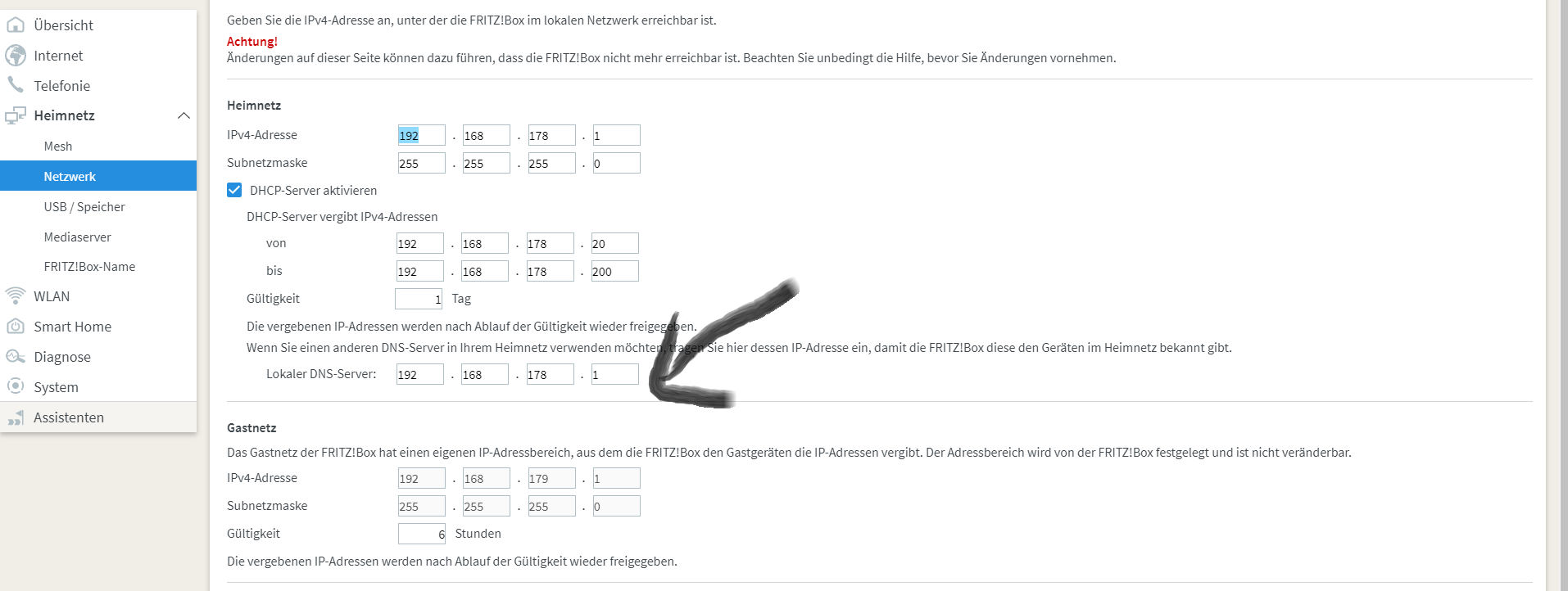

allerdings lässt sich das admin interface nach wie vor nur unter der 31 am ende aufrufen trotz 201 in den settings
und bevor ich es anrühre, da beim Pfeil nun auch noch die IP vom hole rein?
Nur da.

aha, die Version hatte ich auch schon gelesen, nur da
und gar nicht unter Internet...Zugangsdaten...DNS...den DNS dort einfach auf...vom Provider belassen und eben...nur da^^

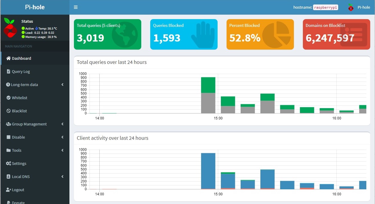

die PCs komplett werbefrei quasi aber die Handys über WLAN interessiert das null
habe die Dinger mehrfach neugestartet, auch die Fritte und das pi hole
auf dem Smartie ist mittlerweile Network Info 2 installiert um IP und DNS zu checken, DNS ist brav die IP vom pi hole aber es ist und bleibt ein einziger Einkaufskatalog beim browsen durch google news, gibt es doch nicht?
nope
wollte gerade editieren, nach nem Ausflug auf pihole und reddit
google chrome für android ist die bitch
die setzt sich einfach über den dns hinweg und macht was sie will
mit nem alternativen browser, in dem fall jetzt mal duckduck go ist die werbung weg
hab nun also überall debloatet, wo das nicht ging eben deaktiviert und beendet chrome in android und duckduckgo als standard
dazu paar schöne listen, nettes setup, siehe foto
windows updates, store für die games windows 10, forza und so gehen
playstore und systemupdates für die handys gehen
was in zukunft an webistes oder launchern war thunder etc evtl. hängt kann man dann ja noch einfach aus dem query whitelisten wenn es dort erscheint
