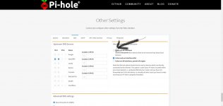

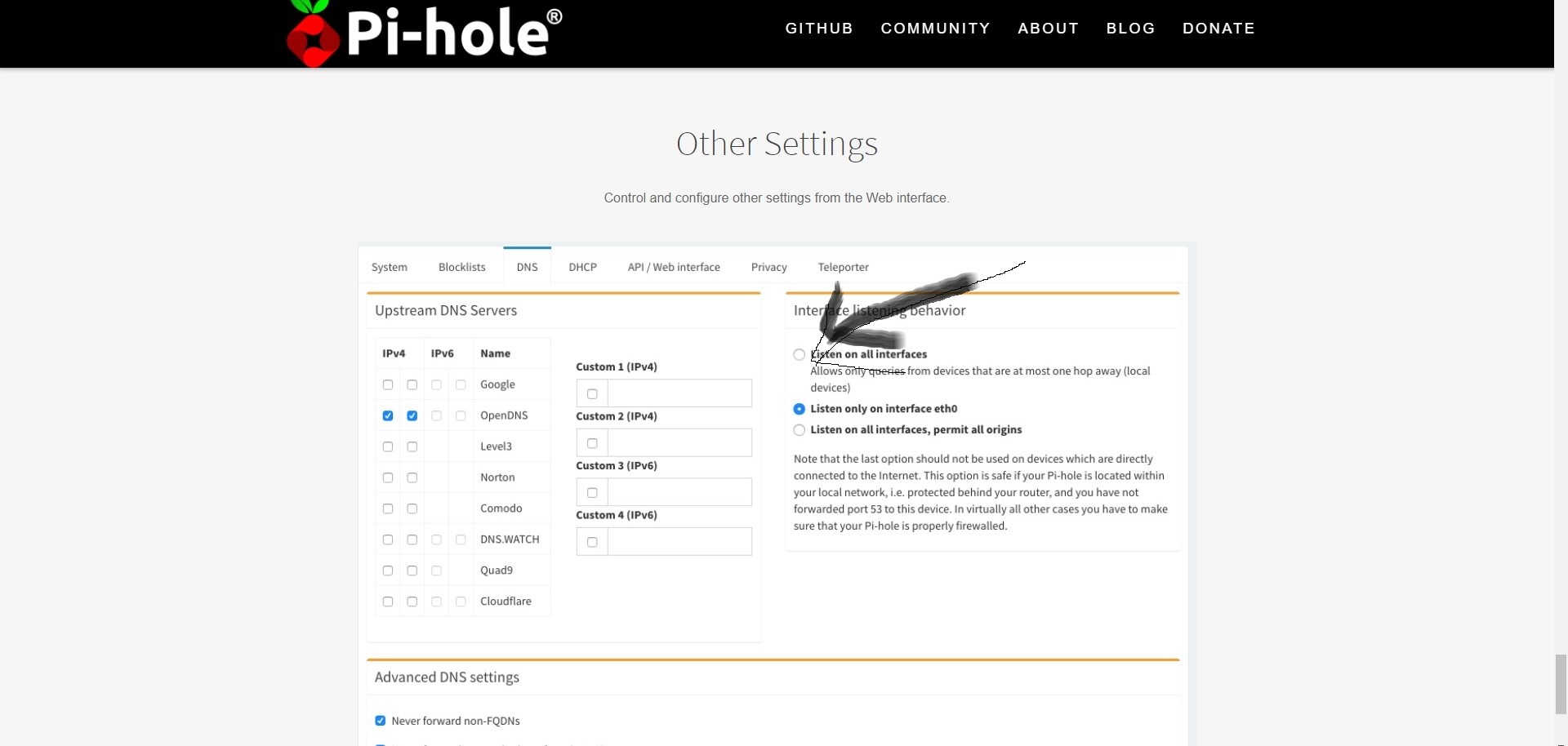

EDIT:
weil ich gerade so auf der pi hole Seite surfe:
wäre es mit WLAN Geräten nicht schlauer dort oben all interfaces statt nur eth0 anzuhaken?
