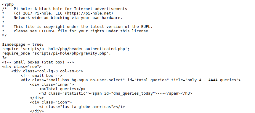

ich habe auf meinem Raspberry Pi Pi-Hole installiert (incl. lighttpd). Wenn ich über den Browser mittels http://<IP-Adresse>/admin auf das Dashboard zugreifen will, funktioniert das nicht. Chrome zeigt nur eine php-Datei an. Ein Passwort wird nicht abgefragt. Reboot und Reparaturinstallation habe ich schon mehrfach erfolglos durchgeführt.
Irgendeine Idee?

Sieht aus, als würde PHP nicht ausgeführt. Deswegen sieht du den PHP Quellcode.
Das schon. Wenn man Pi-Hole installiert, sollte das nicht passieren.
