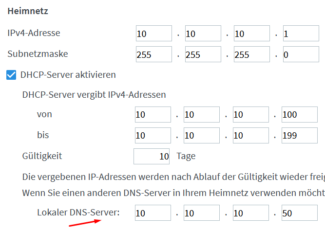

Ich kenne die Vodafone-Geräte nicht, aber besteht dort wirklich keine Möglichkeit im DHCP-Bereich einen eigenen DNS-Server für die Clients mitzugeben?
Bei einer handelsüblichen Fritzbox sieht das beispielsweise so aus:
Damit nutzen alle Clients den PiHole als DNS-Server und bei Clients mit statischen IP-Adressen kann man ja ohnehin einen eigenen DNS-Server dann angeben.

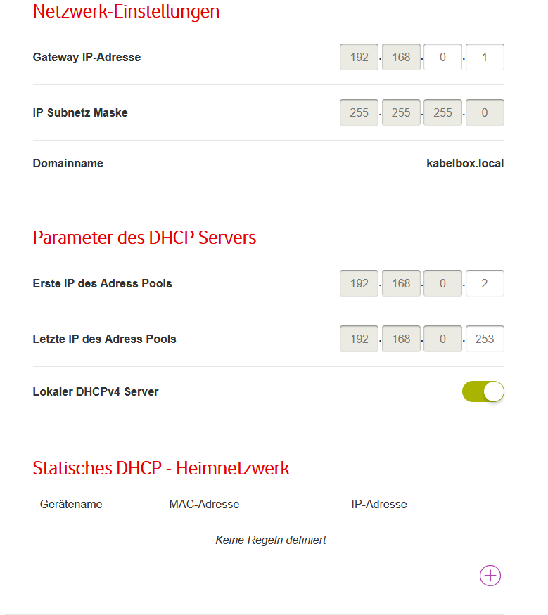

Schalte den DHCPv4 Server in der Box aus und nutze den, den Pihole mitliefert - dann brauchst Du nur 1x für's ganze Netz konfigurieren.

Lösung wurde schon genannt:
  • Pihole einrichten
  • DHCP bei der Vodafone Box abschalten
  • DHCP im Pihole aktivieren (Dieser muss als Gateway die Box weiter geben und als DNS sich selbst)

Dann probiere erst mal den DHCP des Pihole, sollte eigentlich das Problem lösen.
