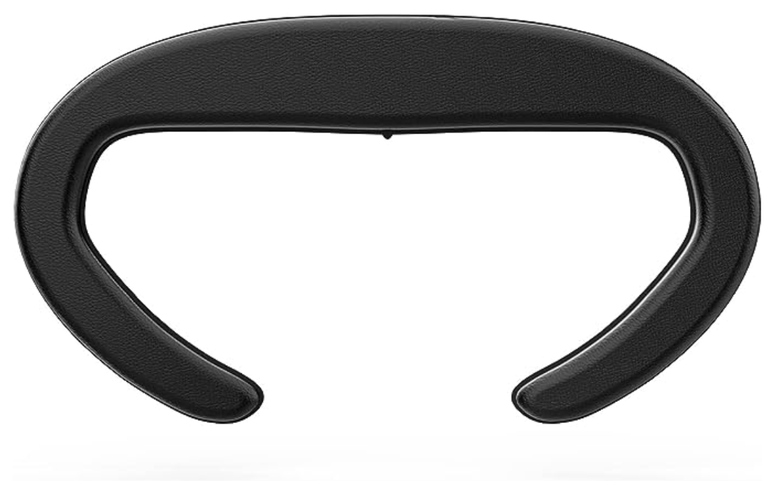

Danke für deine Rückmeldung und den hinweis. Das sind wirklich Spiegelung. Wie bekomme ich die Abdeckung komplett dicht.
Hatte bei mir ebenfalls das AVMR Cover
FOV war ebenfalls größer damit.
Hab auch diese Spiegelungen weil das Teil nicht ordentlich abdichtet. Dass man hier nicht mindestens einen alternativen Aufsatz für schmälere Köpfe mitliefert ist schon ein Witz. Ich denke mal, dass viele Rücksendungen nur aufgrund dieses Problems zurückzuführen sind. Hab mit einem elastischen Band probiert den Schaumstoff zu verengen, aber das ist keine gute Lösung. Werde mal das Amvr Cover kaufen.
Genügt das hier? Oder brauche ich das innere Plastikteil auch um die Spiegelungen los zu werden?
