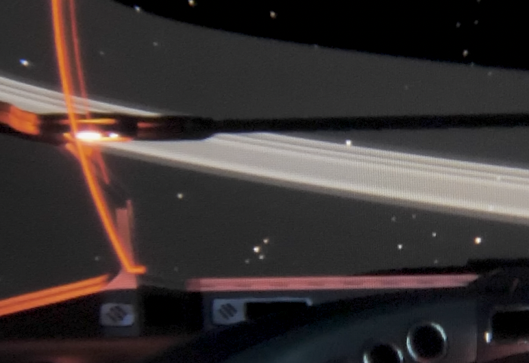

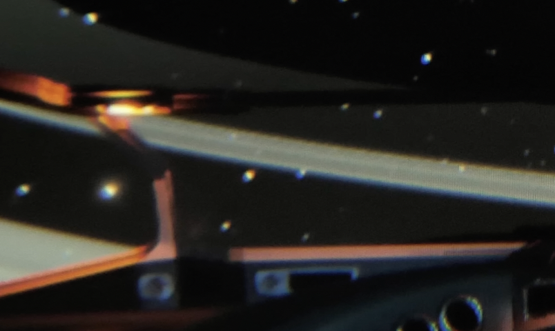

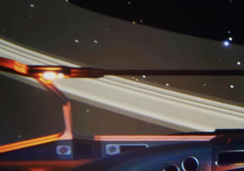

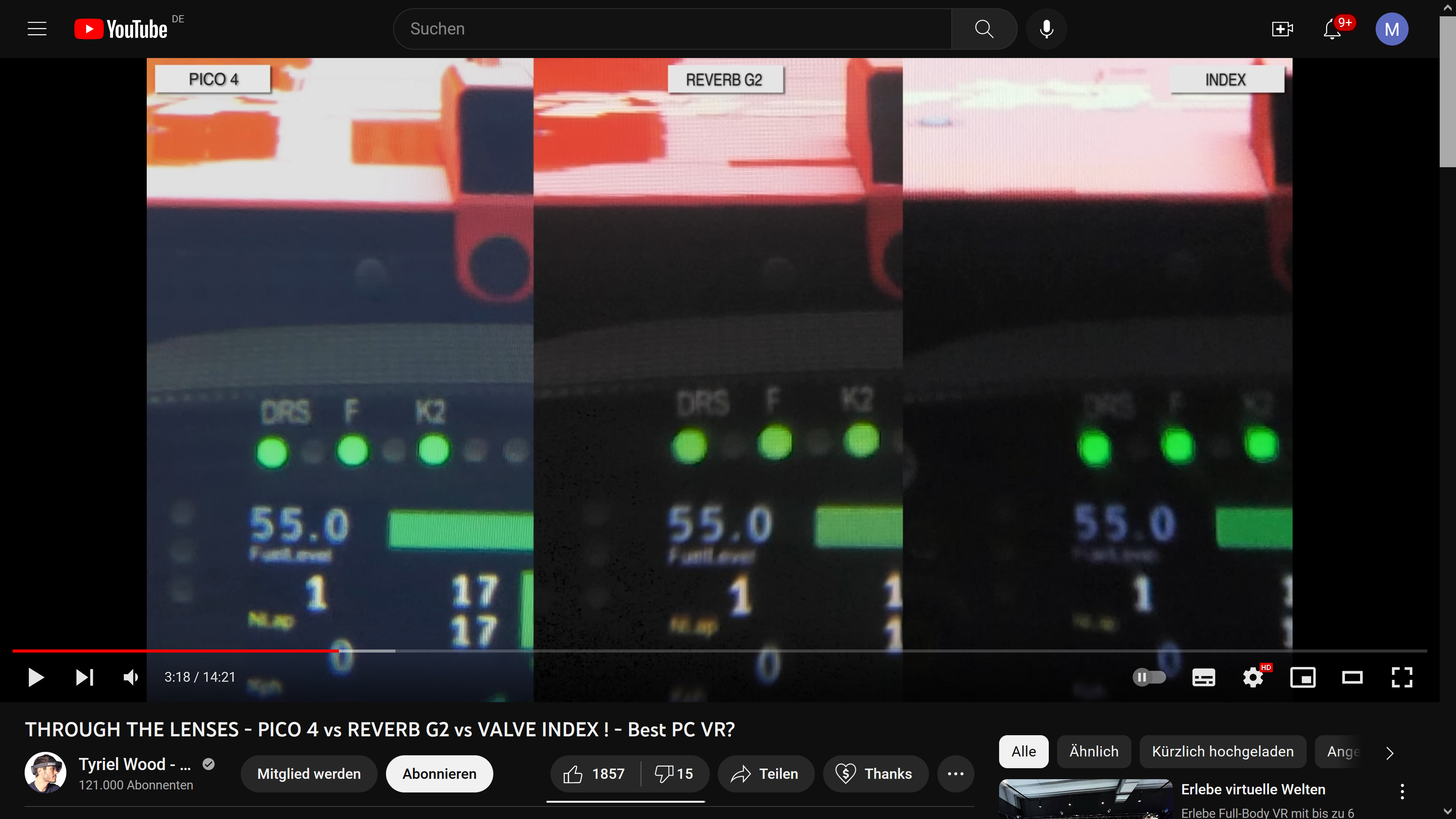

Bin kein Fan von Through the Lense, weil z.B. Farben und E2EC falsch dargestellt wird, aber die Schärfe Pixel by Pixel mit Zoom spiegelt es doch gut wieder. Es ist wirklich keine Geschmacksfrage, wieviel knackiger eine G2 bei gleicher Auflösung ist, zumindest in der Bildmitte Through The Lense. Wenig verwunderlich, dass eine Pico 3 mit DP besser aussieht als eine Pico 4.
Rein rechnerisch hast du wohl Recht.Aber in der Praxis passt es halt nicht so wirklich. Ansonsten wäre das Bild Wireless mit der Pico halt teilweise nicht so dermassen überragend. Weil wenn nur 1/200stel an Daten fliessen könnten und die Daten würden auch alle benötigt für tolles Bild, könnte die Pico4 nicht so tolle Bilder liefern.
Das dürfte eher ein 40 Tonner LKW Vergleich mit VW Caddy sein. In den Caddy geht eine Europalette rein, in den 40 Tonner zB 50 Euro Paletten. Also viel,viel mehr. Aber wenn ich quasi nie mehr als eine Europalette transportieren muss, ist es völlig egal, dass der 40 Tonner viel,viel mehr transportieren könnte.

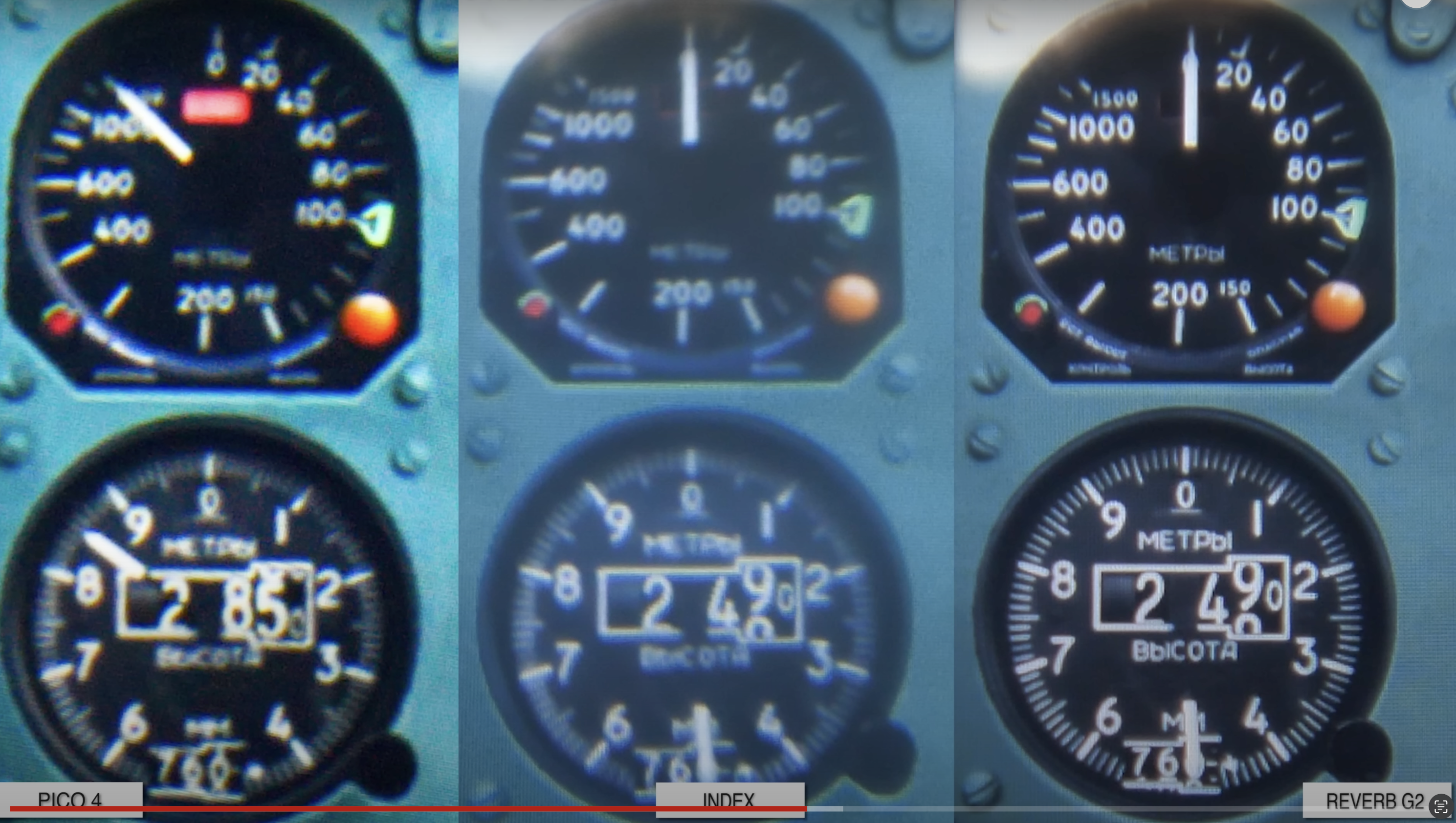

Und mit deinem durch die Linse Bild oben ist halt auch die Frage, ob es an der Kompression liegt, dass das Bild soviel schlechter ist. Ist ja nicht so, dass bei Half-Life Alyx man auch so unscharfe Anzeigen hat.Also geht es auch anders.
Und aus deim obigen Video sieht das Bild schon wieder anders aus. Da gewinnt für mich die Pico4 sogar ganz leicht vor der Reverb (Schwarzwerte aussen vor gelassen,da verliert LCD gegen OLED :D)
Ist ja auch der Randbereich, wenn der FoV eine Zielscheibe wäre, ist bei der G2 nur das Bulls-Eye komplett scharf. Bei dem Rennspiel ist komischerweise alles unscharf bei der G2, aber auch wenn die Kamera nicht perfekt eingestellt ist, es gehört zum Gesamteindruck alles dazu, DP allein nützt nichts wenn der Rest nicht passt.

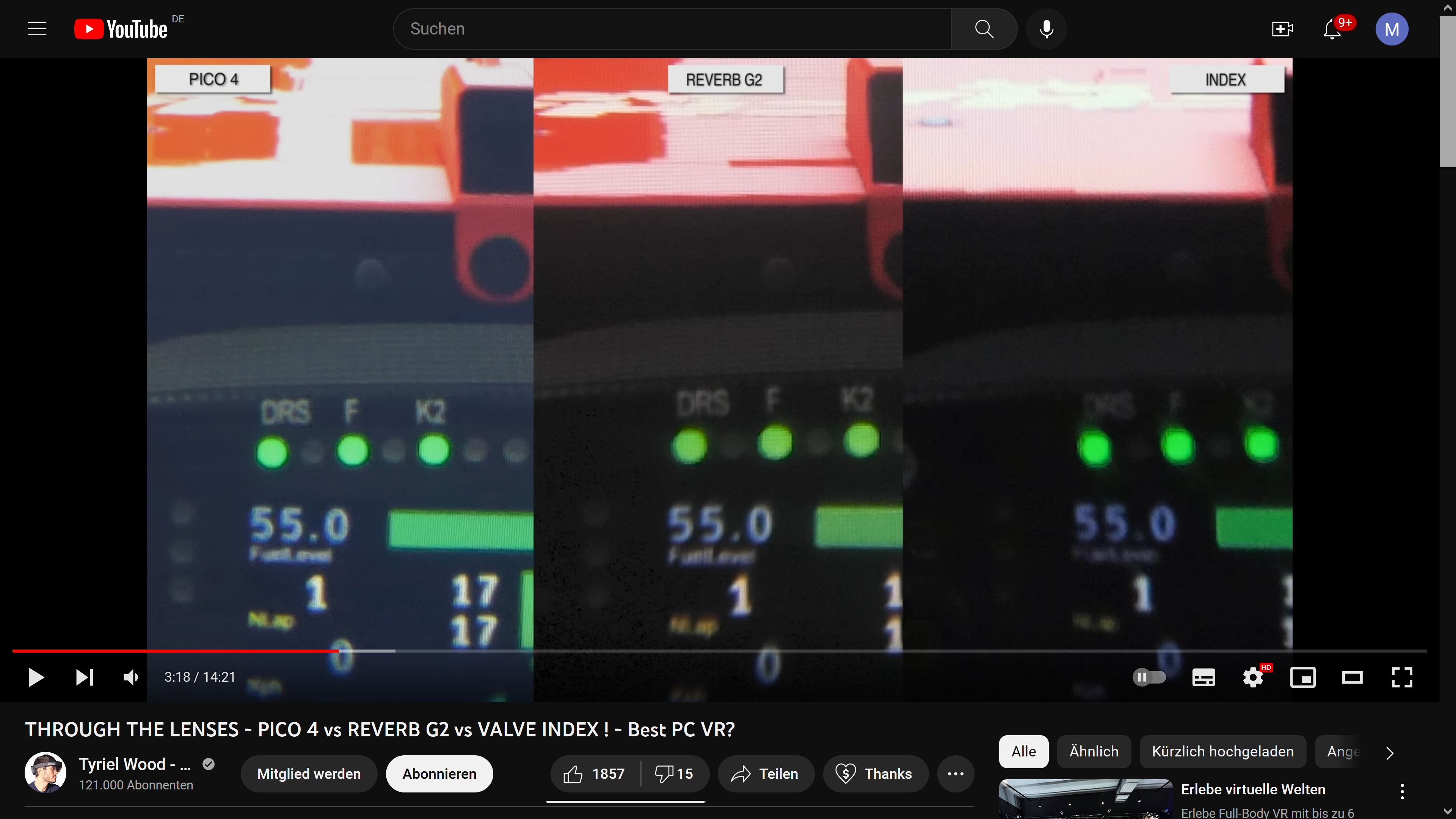

Hier ist die Praxis, Color Banding. Der Codec kriegt seine 100MBit/s, muss aber den ganzen Rest auffüllen/vorhersagen. Warum wird der graue Saturnring rot? Zum einen weil der Algorithmus denkt "ah geil, große graue Fläche, hier spare ich Daten damit ich mehr für den Rest hab, hier ziehe ich große 64x64 Pixelvierecke, den Rest sage ich vorher".
Weil aber in der Nähe viel gelb und rot ist, macht die Vorhersage aus grau rot. Tiefeninformation hat der Codec nicht. Er kann also nicht wissen, dass der graue Saturnring eigentlich einen grauen Farbverlauf haben sollte. Dem kann man nur mit mehr Daten entgegenwirken, damit das Banding verringert wird, oder mit einem besseren Algorithmus, der schnallt dass der Saturnring und die Raumschiffbeleuchung sich nicht gegenseitig beeinflussen sollen. Kann man aber auch als gratis Global Illumination sehen lol.
Pico 4
G2
Index
Dort hast du genau das gleiche Color Banding in dunklen Szenen, insbesondere bei farbiger Beleuchtung, wenn du deinen SteamVR-Mirror am Monitor mit der Szene der Pico 4 vergleichen würdest.
Aber damit belasse ich es jetzt auch, ich widerspreche dir eigentlich nicht sondern wollte nur zeigen was State of the Art ist, und dass ich gerne mit dem nächsten Chip mehr Bitrate aus verschiedenen Gründen begrüßen werde :).

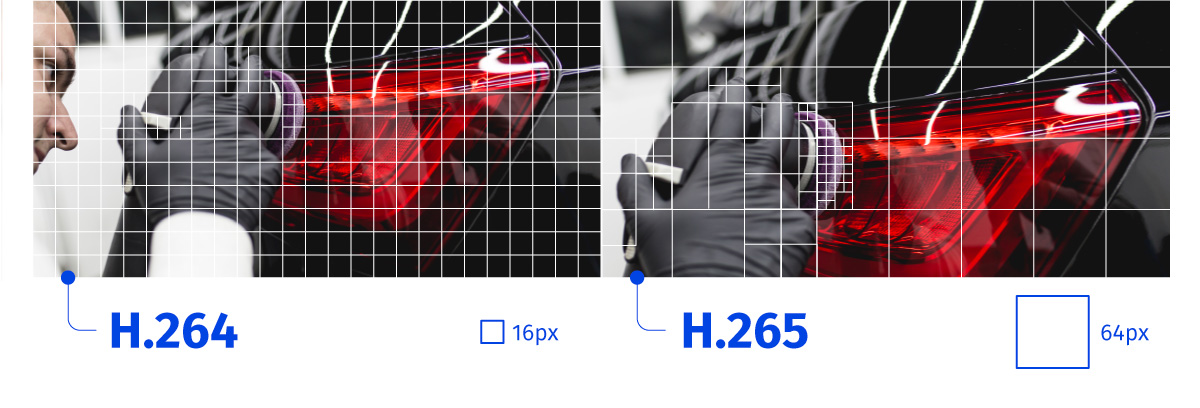

Video-Codecs sind nochmal was anderes als Bildcodecs..
bei einem Bild krieg ich sagen wir die Größe auf 1/10 ohne dass ich groß Verluste sehe
bei einem Video haber eben z.b. 1/200stel
bei einem Bild würde das nicht gehen, würde schrecklich ausschauen
warum gehts bei einem Film ?
weil der Codec sich normalerweise nicht nur ein Bild anschaut sondern viele..
und wenn sich von einem Bild zum anderen kaum was ändert, dann speichert er nur das ab, was sich eben ändert... und darauf wendet er dann nochmal die bekannten Kompressionsvarianten auch noch an
ohne Komprimierung wird jedes mal ein volles Bild geschickt, selbst wenn sich von den 8 Millionen Pixel bei 4k nur ein einziger Pixel ändert
wie das in VR gemacht wird beim Streamen frag ich mich - weil da ja latenz ein Problem ist..
wie kann da der Algorithmus trotzdem hohe Kompressionsraten schön hinbekommen
bei einer änderung eines Frames will er doch eigentlich das so schnell wie möglich zur Brille bringen
