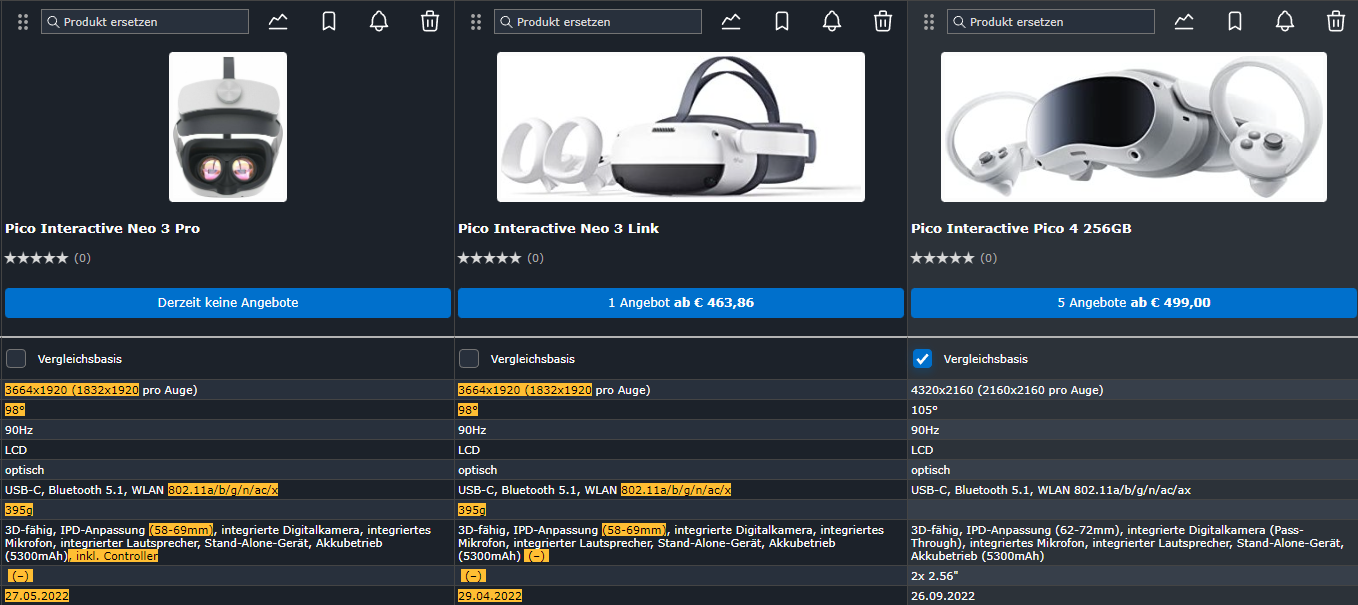

Das Bild was du da reingestellt hat ist etwas seltsam. USB-C, Bluetooth und WLAN steht drauf bei der Pico 3 aber kein Wort zum DP? Das ist doch das wichtigste an der Brille.
der Unterschied worauf hier abgezielt wird, ist tatsächlich der Display-Port...
die Pico4 hat die besseren Linsen, die Pico 4 hat bessere E2EC, die Pico4 hat höhere Auflösung..
aber: bei der Pico4 - egal ob Wlan oder USB - ist es halt ein (Recht stark) komprimiertes Signal.. zumindest recht strak im Vergleich zu dem was Displayport liefern kann
hätte die Pico4 Displayport wäre es wohl keine Frage
Ja das war so ein Vergleich über Geizhals. Dort kommt man ziemlich schnell und leicht zu so einem vergleich der leider nicht immer was taugt. Da fehlen leider einige Infos. Bei Grafikkarten und Smartphones ist er ganz praktisch.
Aber ja ich hab mir schon gedacht das der DP den unterschied machen wird. Schade das die Pico 4 sich auf USB-C beschränkt. Evtl gibt es mal ein Streamingassistent update, welcher das ganze verbessert aber ich kann's mir nicht vorstellen.
