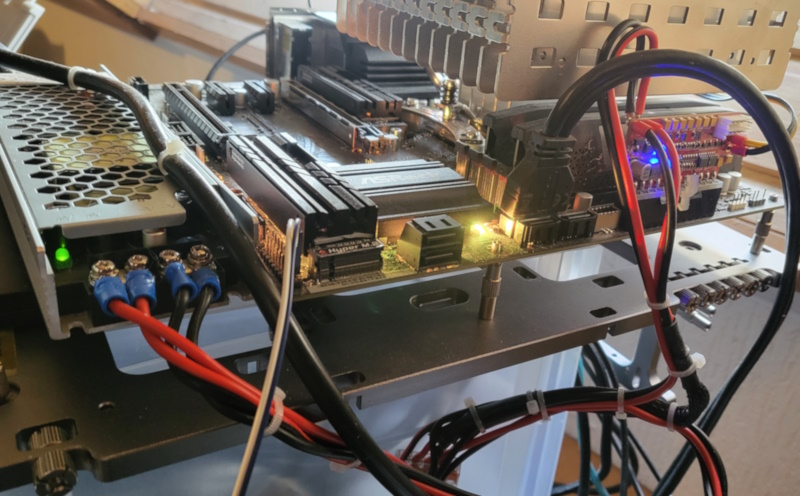

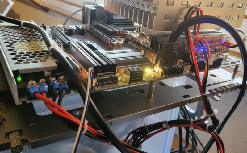

Ja bei mir war im Benchen mit ~ 190W also Grafik (passiv) full power + CPU passiv Full power der 12V Hohlstecker bei 16A das wärmste und das relativ dünne Pico PSU Kabel
Meins sieht jetzt so aus - statt Hohlstecker WEGA Klemmen + dünnes Kabel durch 2 parallel dicke ersetzt jetzt maxTemp +6 Grad über Raumtemp - würde es 20V oder 24V Pico geben bei 200W hätte ich die genommen.
