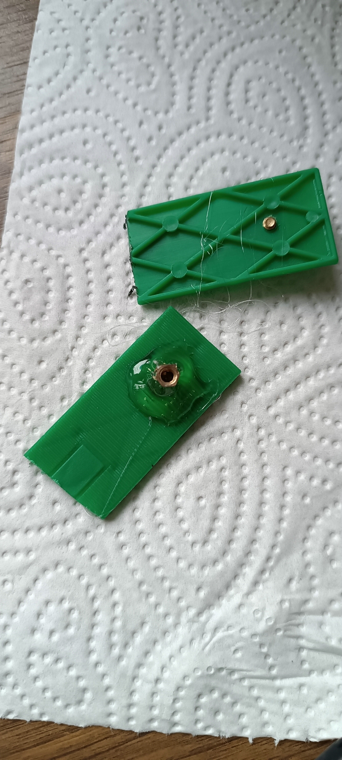

Ich habe mir was gebastelt, funktioniert ganz gut, 50 Euro gespart und sieht ja keiner.

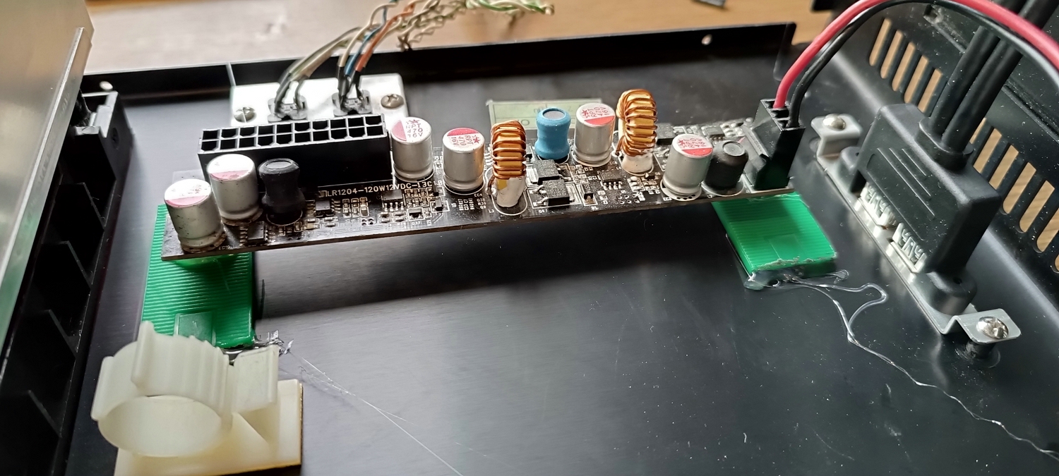

So, ich war doch noch die Fotos schuldig:

Hihi für den custom Anschluss des Netzteil zum Board etc wurden wohl "alte" 20 pol TX Buchsen Stecker recyclet :D
Das scheint aber auch schon etwas älter zu sein. Die Isolierung der Spulen ist auch nicht existent, was nicht gerade sehr vertrauenserweckend wirkt.
Nach der Seriennummer hab ich hier eine neuere Version bei Ali ausgegraben, wo auch alle Kabel und Eckdaten bei sind.

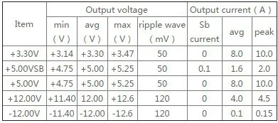

Bin an dieser Stelle nicht ganz sicher, ob die Platine ausreichend ist. Es ist grenzwertig, wenn man sich hier die I5 8400er Tests bei Igor's Labs ansieht, wo die CPU in der Spitze bis 117,5W erreicht.
Auch wenn es für normales arbeiten vielleicht im Rahmen liegt, fehlt mir hier die Sicherheit nach oben.
In der Vergangenheit gab es immer wieder mal Anwendungen die durch einen internen Fehler nen Load von 100% auf die CPU gelegt haben.
Ich würde diese Wandlerplatine eher für die Intel Platinen nehmen die bei 10-15W eingeordnet sind, da die 12V Versorgung hier extrem schwach scheint. Sowas wie J4205 oder J5040 Boards.
Alleine zur Sicherheit würde ich hier wohl das 200W Modell von Inter-Tech verbauen.
Ich lasse mich hier gerne eines Besseren belehren, aber mir wäre dieses Modul 120W zu unsicher im System.

Das InterTech 200W hab ich auch an meinem 8700G, das läuft echt unauffällig und kühl - ich hab das auch eine Weile mit dem AMD 7900 + 1050 TI genutzt, im Benchen dann mit ~ 190W dauerhaft über Stunden Benchtest - das lief problemlos - nur das 12V Zuleitungskabel musste ich verdoppeln, das wurde bei 16A doch gut warm.
12V werden glaub in modernen Rechnern am meisten genutzt - auch die CPU wandelt doch viele ihrer Spannungen aus dem 12V CPU Stecker.
Denk auch auf mittlere Sicht macht das sicher Sinn die 100W Platine zu ersetzen - doof ist halt dass es viele PicoPSU nur mit 12V gibt - für 16A sind die Hohlstecker dann schon echt grenzwertig - bei mir hat es da schon dann etwas gemüffelt und die Thermocam hat > 75 Grad für Kabel / Stecker gezeigt bei Volllast.

Als grobe Richtline hab ich's bisher immer so gehandhabt die Volt mal AMP zu rechnen, um die maximale Watt Belastung zu erhalten. Wenn ich dann halt im Test sehe: die CPU kann bis 117W ziehen oder ist selbst bei geringeren Belastungen im Bereich von 69W, dann sind auf der 12V Schiene 12,6 Volt x 4,5 AMP = 56,7 Watt einfach zu wenig um die CPU unter Belastung zu versorgen, ohne in eine Limitierung zu laufen oder gar etwas zu rösten.
Ich weiß auch nicht in wie weit da Schutzschaltungen greifen werden oder ob überhaupt welche verbaut sind.
Demnach wäre also selbst die 200W Wandlerplatine gerade so ausreichend, wenn du die CPU lange in maximaler Auslastung betreibst.
Bei den Netzteilen oder Wandlerplatinen geht es nicht zwangsläufig darum wie viel als Maximale Gesamtleistung verzeichnet wird, sondern ob die Kapazitäten der einzelnen Verbindungen/Schienen ausreichend sind.
Wenn du als Beispiel nen 10€ China Böller mit 750W verbaust, kann das in einigen Fällen sogar weniger Leistung liefern als ein 550W Netzteil von den empfohlenen Herstellern.
Alleine wenn du mal die Werte ältere Netzteile mit neueren vergleichst, sind die Lastgrenzen bei den neueren Modellen viel höher angesiedelt.
Die genannte 200W ITX Wandlerplatine wäre das Minimum was ich einbauen würde.
