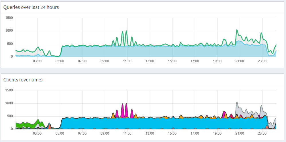

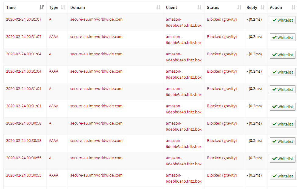

Ich möchte das Thema noch einmal aus der versenkung holen, denn mein Fire-TV Stick flippt seit gestern nacht um ca 5:00 Uhr vollkommen aus, im schnitt 400 queries pro stunde secure-eu.imrworldwide.com.
Anbei mal Bilder vom aktuellen verhalten:
Kann sich das irgendwer erklären? Habe den FireTV mal aktualisiert, ohne erfolg, einziger erfolg war das ding vom strom zu nehmen.
Also bei mir hat sich das beruhigt. wie in #6 berichtet. Aus welchem Grund auch immer und das ist bislang auch so geblieben
Habe die requests auch drin im log aber bei weitem nicht so häuft wie du, sehr seltsam

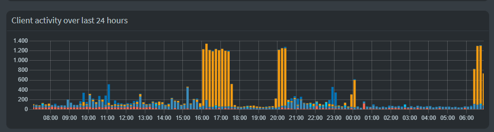

Um das Thema wieder ins Gespräch zu bringen:
Seit Kurzem nutze ich ebenfalls Pi-hole und stelle fest, dass genau dieselbe Domain meine Log-Dateien überflutet.
Ich kann bestätigen, dass in meinem Fall die ZDFmediathek-App für die Anfragen an diese Domain verantwortlich ist. Daraufhin habe ich eine ausführliche E-Mail an den ZDF-Zuschauerservice geschickt, inklusive aller relevanten Informationen. Meiner Meinung nach verstößt dieses Verhalten gegen die DSGVO, und ich bin gespannt, welche Erklärung das ZDF dafür haben wird.
Moin,
bei mir ebenfalls seit gestern 16:00. Genau alle vier Stunden, werden mehrere hundert Anfragen geblockt.
