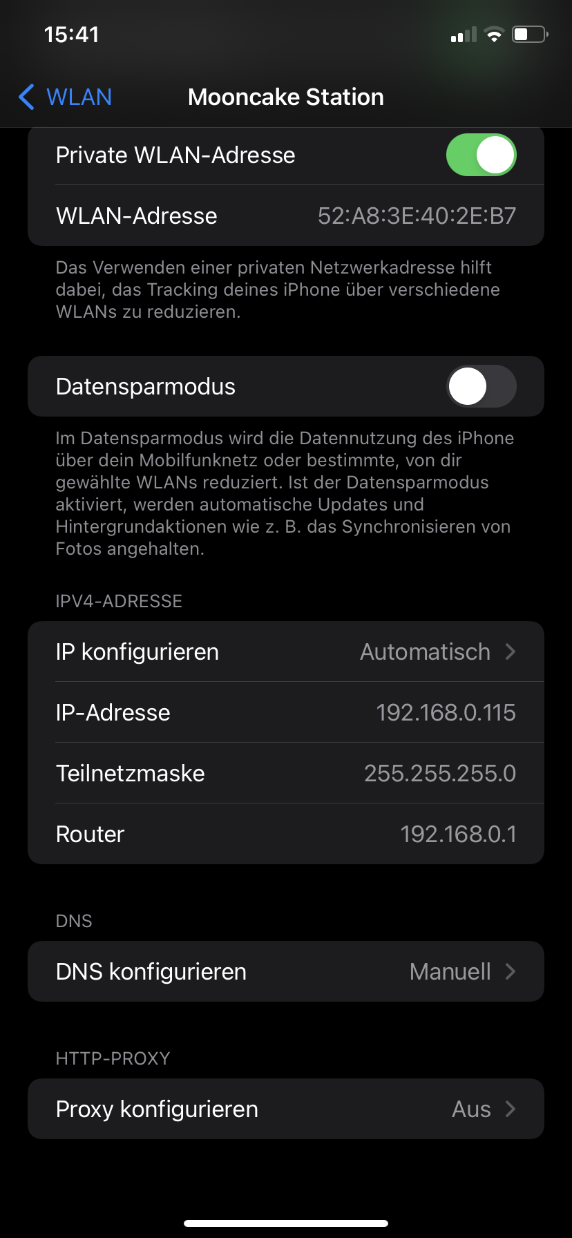

Hallo, ich habe zuhause ein Pi mit PiHole stehen, der läuft auf super und konnte die WLAN Settings auch auf dem Iphone ohne Probleme konfigureren.

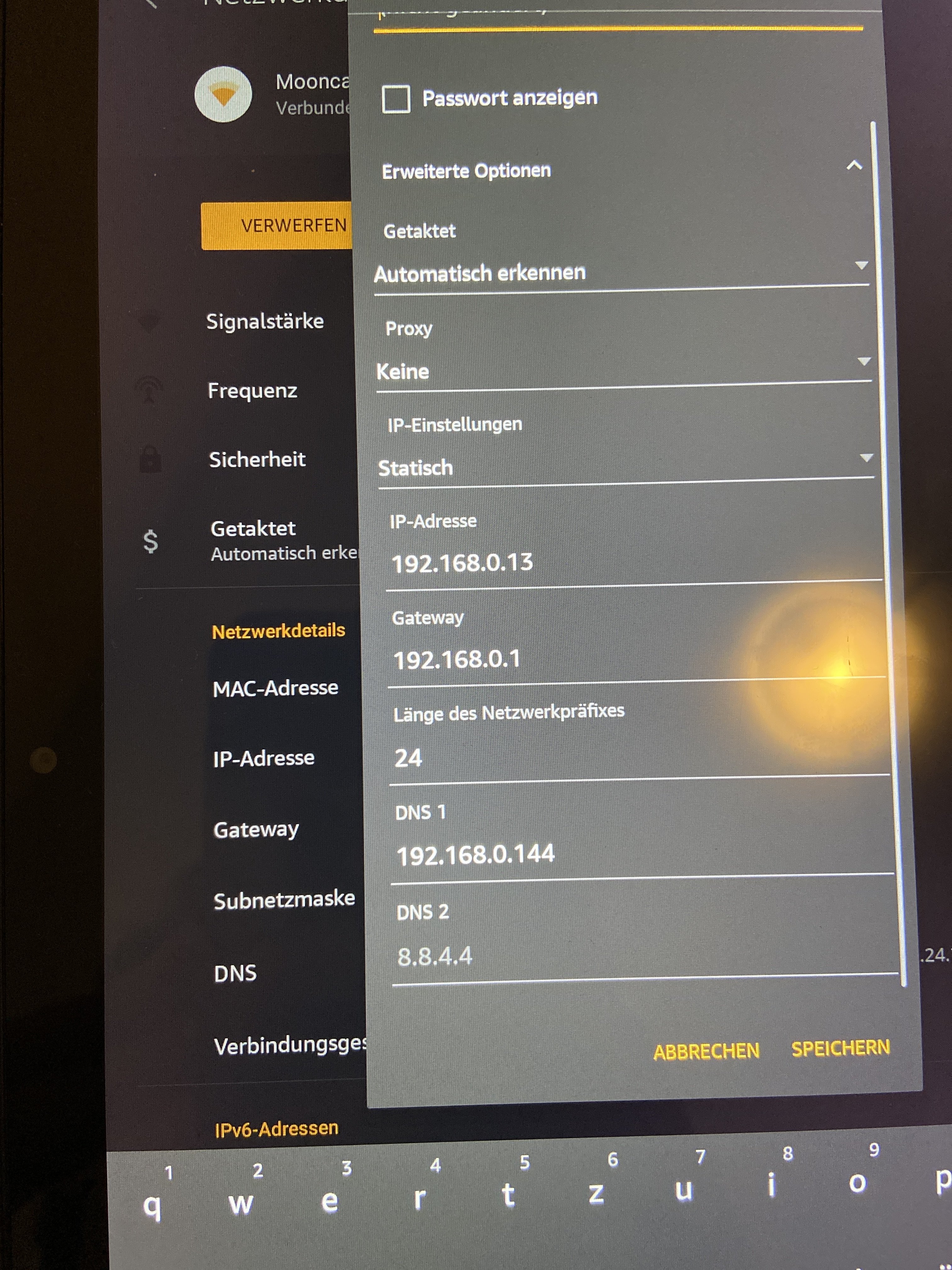

Leider funktioniert das ganze nicht so easy auf dem Tablet von Amazon. Um ein DNS einzugeben muss ich in den WLAN Einstellungen die IP von DHCP auf statisch stellen. Erst dann kann ich eine DNS Adresse eingeben. Allerdings fragt er mich dann noch nach einer IP Adresse, dem Gateway, länge des Netzwerk Präfixes und eben die DNS.
Das PiHole liegt bei .144
Ich schicke euch mal ein Bild dazu, denn ich weiss nicht, was ich falsch mache.
Sobald ich auf DHCP ändere, funktioniert das Internet wieder.
Ich hoffe jemand kann helfen :)

Ist die statisch vergebene IP-Adresse im DHCP-Bereich? Dann gibt es dort evtl. einen Adresskonflikt.
Was spricht dagegen, die PiHole-Adresse als DNS-Server über DHCP zu propagieren? Spart immerhin die Konfiguration an allen Endgeräten...

1. Wo kann ich denn den DHCP bereich einsehen? Auf meinem Router?
2. Ich glaube, die Frage verstehe ich nicht ganz. Wenn ich DHCP auf meinem Tablet einstelle, dann kann ich gar keine DNS konfigureren… Bei meinem Iphone konnte ich die IP automatisch konfiguriert lassen. Das funktioniert aber aus welchen Gründen auch immer auf den Tablet nicht.

Wieso so umständlich? Bei einer Fritz!Box kannst du zum Beispiel manuell eine IP für DNS eingeben, die dann von der Fritz!Box per DHCP verteilt wird.

Ich habe mal beim Amazon Kundensupport nachgefragt und folgende Antwort bekommen:
„leider ist das manuelle ändern des DNS-Server nicht möglich.
Sie können auf dem Tablet unter erweiterte Optionen in Ihrem Wlan-Netzwerk die Proxy-Einstellungen auf manuell ändern und dort den Port und dan Host manuell eingeben.
Sollten Sie weitere Rückfragen oder Kommentare haben, können Sie uns gerne über den "Kontaktieren Sie uns"-Link auf der folgenden Seite erreichen:“
Was mich noch viel mehr verwirrt, weil ich kann doch in den statischen Einstellungen meine DNS ändern. Also irgendwie stehe ich komplett auf dem Schlauch und checke gar nichts mehr. Und kann ich über ein Proxy mich auf das PiHole verbinden?
