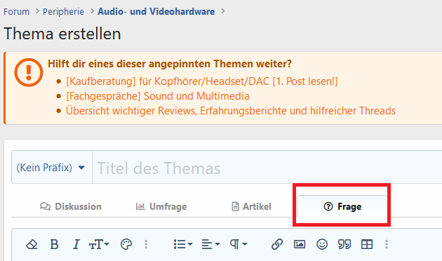

Thread als gelöst markieren kann glaube ich nur ein Mod oder?
Schließen können nur Mods. dj-melo meinte wahrscheinlich das Als-Lösung-Markieren wie hier, das geht bei normalen Threads wie deinem aber nicht. Dafür muß er bei der Erstellung als Fragethread gekennzeichnet werden.
