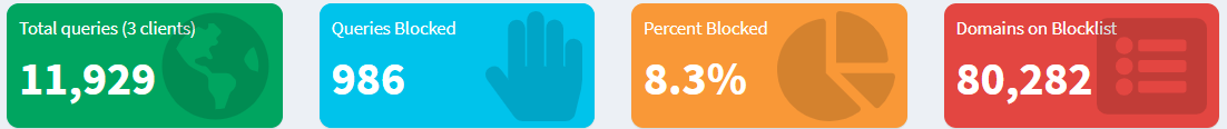

Lokal noch ein Adblock als Browser-Addon? Der blockt bevor die Anfrage überhaupt beim PiHole landet. Meiner Block auch nur 8,3%, weil der Rest vom lokalen Adblock abgefangen wird.
