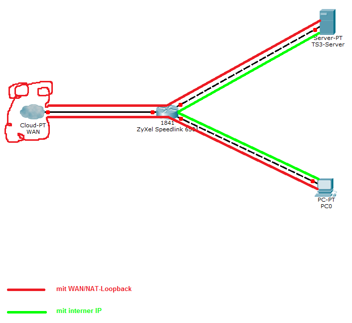

Hrm, das ist schon etwas anderes als die volle Geschwindigkeit aus dem Eingangsbeitrag. Sprichst du bei der Messung im LAN die Geräte über ihre interne IP an oder zufällig über einen DynDNS-Namen?
nun, die volle geschwindigkeit habe ich im LAN ohne WG. im LAN mit WG sind es nur noch 50%. es wird auch im LAN immer über den DynDNS gemessen. aber darüber geht ja nur die namensauflösung.
Also richtig geraten. Wenn Quelle und Ziel im LAN sind und eine Übertragung zu einem DynDNS-Namen stattfinden soll, dann geht das den nutzlosen Umweg zum Router, ins Netz des Internetanbieters und direkt wieder zurück. Nennt man auch NAT-Loopback oder WAN-Loopback. Dabei werden Up- und Download des eigenen Internetanschlusses verwendet, was deine verringerte Übertragungsrate erklären kann. Hab vor Jahren mal ein Bildchen gemalt, um die zwei unterschiedlichen Wege zu verdeutlichen:
Das gilt natürlich nur, solange du einen DNS im LAN nicht gerade so konfiguriert hast, daß er zu DynDNS-Namen lokale IPs zurückgibt.
Sprich die Geräte mal mit ihren lokalen IPs an und wiederhole die Tests damit.

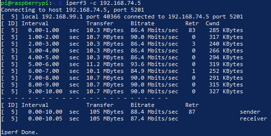

Teste doch mal mit "ipferf3" die Verbindung:
Das ist meine Wireguard Geschwindigkeit Zuhause <-> Arbeit
@Avenger84 Siehe mein Link in #18, da wird nen Raspi 2 mit iperf getestet... Traffic zum Raspi mit annähernd 100 Mbit/s, Traffic vom Raspi 2 mit den Werten, die der TE erreicht oder die ich auch in #12 verlinkt habe...
