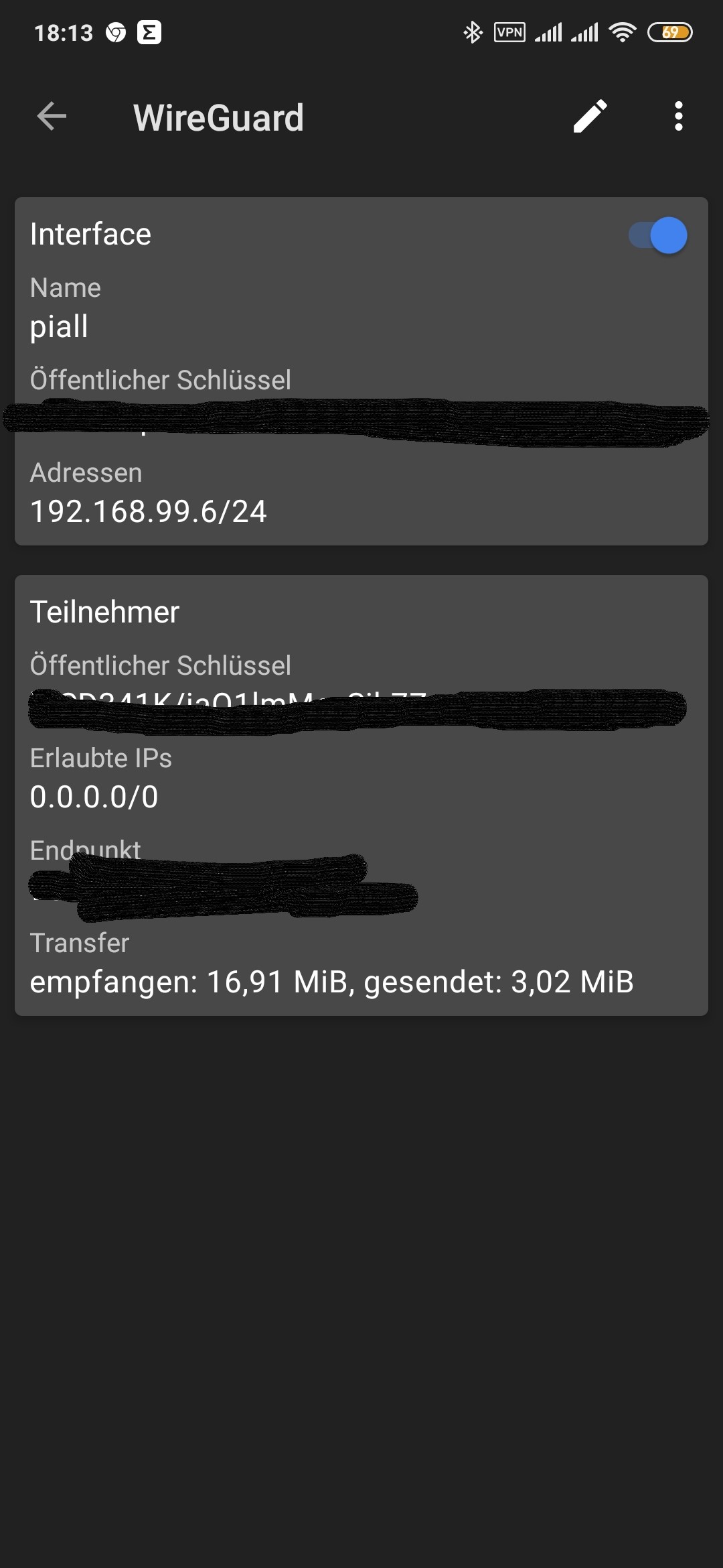

Endlich funktioniert jetzt Wireguard bei mir...Der fehler war bei der wg0.conf....
Was aber jetzt nicht unter Wireguard funktioniert ist PiHole.
Ich komme ins Webinterface etc. vom Smartphone bzw. Mobiles Funktnetz, aber da wird keine Werbung geblockt.
Wo müsste man das umstellen, dass Wireguard über PiHole als "DNS" nutzt. Also sowie ich es am Router eingestellt habe.

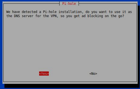

Als ich diese Kombination aus pihole und pivpn auf meinem raspi eingerichtet habe, wurde ich bei der Installation von pivpn mit wireguard gefragt ob ich den pihole dns verwenden möchte (siehe Screenshot). Scheint auch zu funktionieren ohne das genauer hinterfragt und überprüft zu haben, da in meinen pihole query logs auch die wireguard verbindungen mit aufgelistet sind.

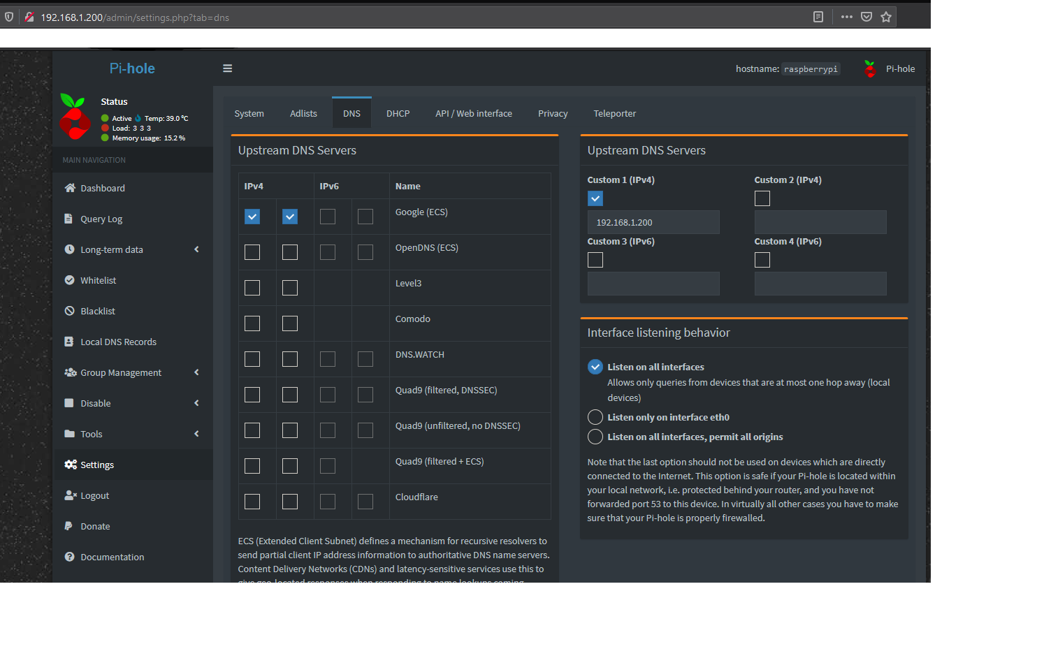

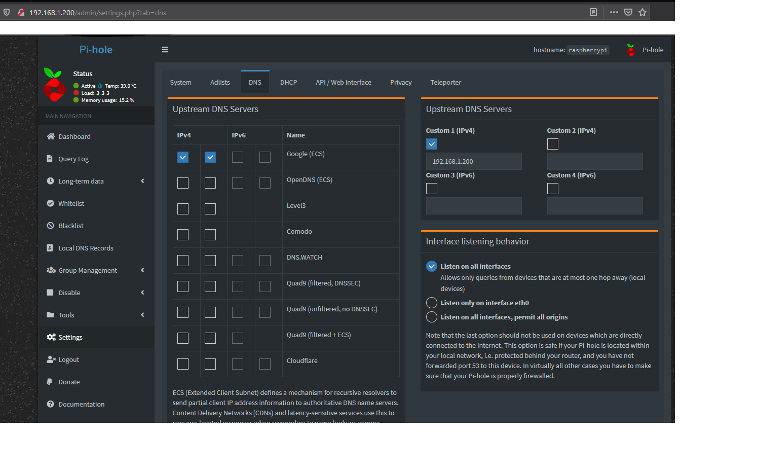

Ich habe ja zuerst PiHole installiert, dann Wireguard...entweder hab ich die Konfiguration damals falsch eingestellt bzw war da eventuell gar keine Frage zwecks PiHole
@DeusoftheWired
meinst du DNS wie abgebildet?
PiHole hat bei mir eine Reservierte DHCP
@DeusoftheWired

Sylar schrieb:PiHole hat bei mir eine Reservierte DHCP
Die 192.168.1.200 … ist das die IP eines DNS im lokalen oder im entfernten Netz? Die IP des Pi-hole selbst?
DeusoftheWired
Fleet Admiral
- Juni 2009
- 14.559
Sylar schrieb:192.168.1.200 ist der Raspberry Pi (PiHole+Wireguard)
Und wenn du die 192.168.1.200 als Adresse des DNS in dem Rechner setzt, der sich zum Wireguard-Netz verbindet, was passiert dann?
