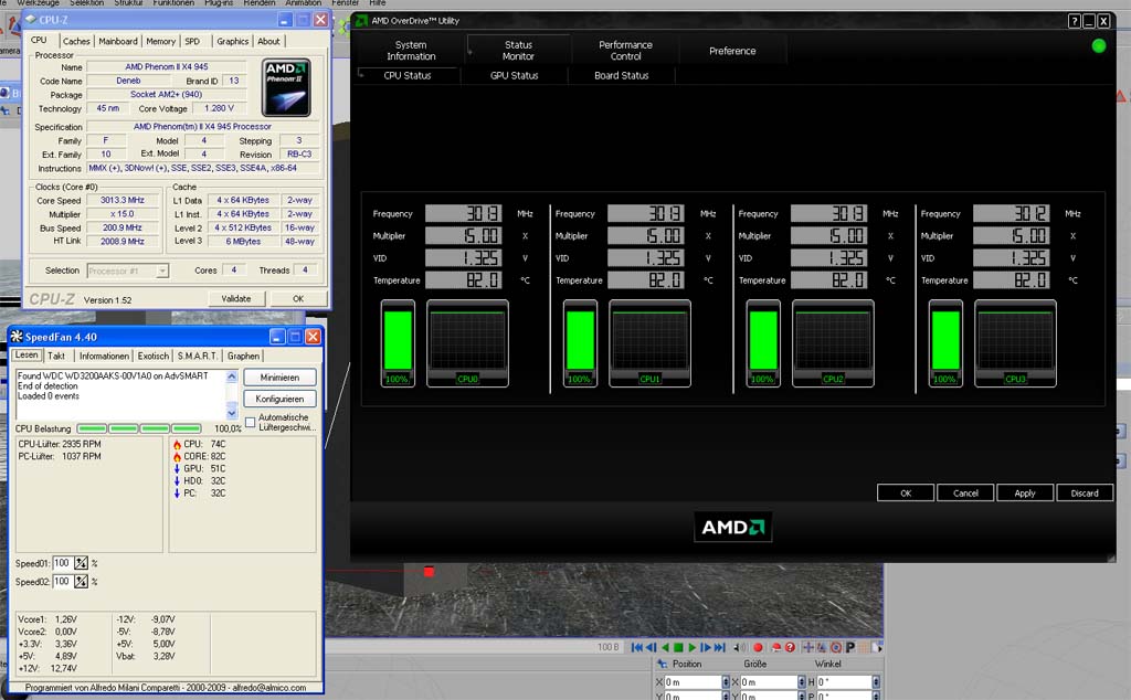

Heute musste ich ein modell mit C4D rendern und habe nach einer weile einfach mal speedfan angeschaltet - da waren die cpu-kerne auf ca. 85°C, der CPU auf ca. 75°C.
Danach habe ich das amd overdrive-tool installiert und dies zeigte die gleichen temperaturen.
Der CPU ist nicht übertacktet, läuft mit asus epu, einstellung: auto
Im leerlauf hat die CPU 47°C / CORE 40°C
Ohne C4D (Illustrator/Photoshop,CAD, MP gleichzeitig) hat der CPU max. 55°C/60°C CORE.
Frage : ist der Kühler zu klein für die CPU ?
oder ist da was anderes im argen / oder ist alles normal so ??

habe das mal mit dem cpu-z ausprobiert - die cpu stand immer bei 3ghz bei 82°C
(85°C waren es gestern nachmittag - höhere raumtemperatur ??)
kann ich davon ausgehen, das die falsche temperatur angezeigt wird ?
mfg

also ich habe jetzt den rechner mal aufgemacht und den kühler abmontiert.
da war tatsächlich noch eine kaum sichtbare folie auf dem kühler.
hab ich wohl übersehen beim zusammenbauen - na zum glück läuft der pc ja noch.
habe dann nach hannes anleitung alles nochmal montiert.
cpu temperatur bei C4D render jetzt auf 52°C und CORE auf 51°C (alle Kerne gleich)
im bios ca. 43°C nach 5min
vielen dank für die tipps.
