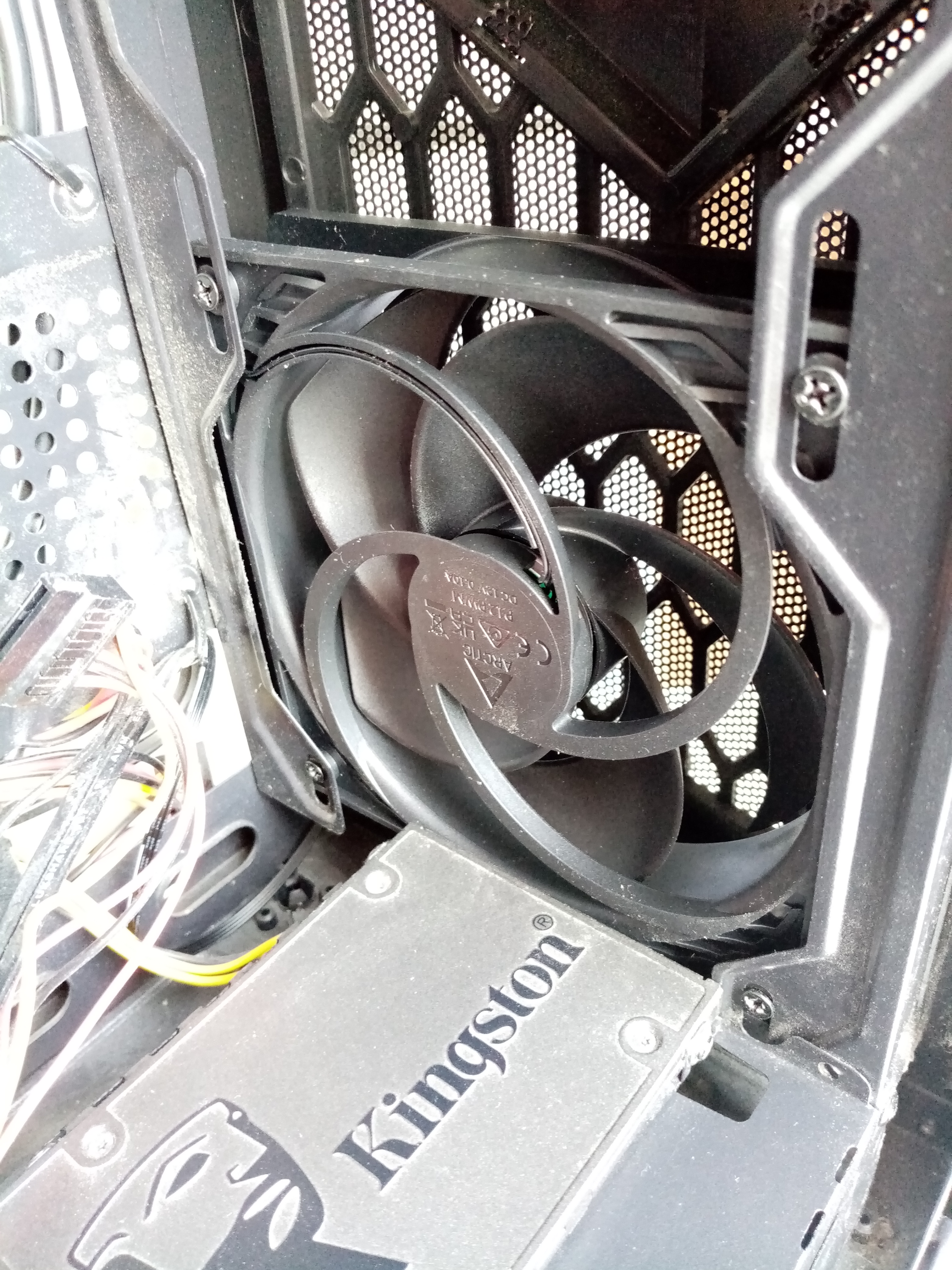

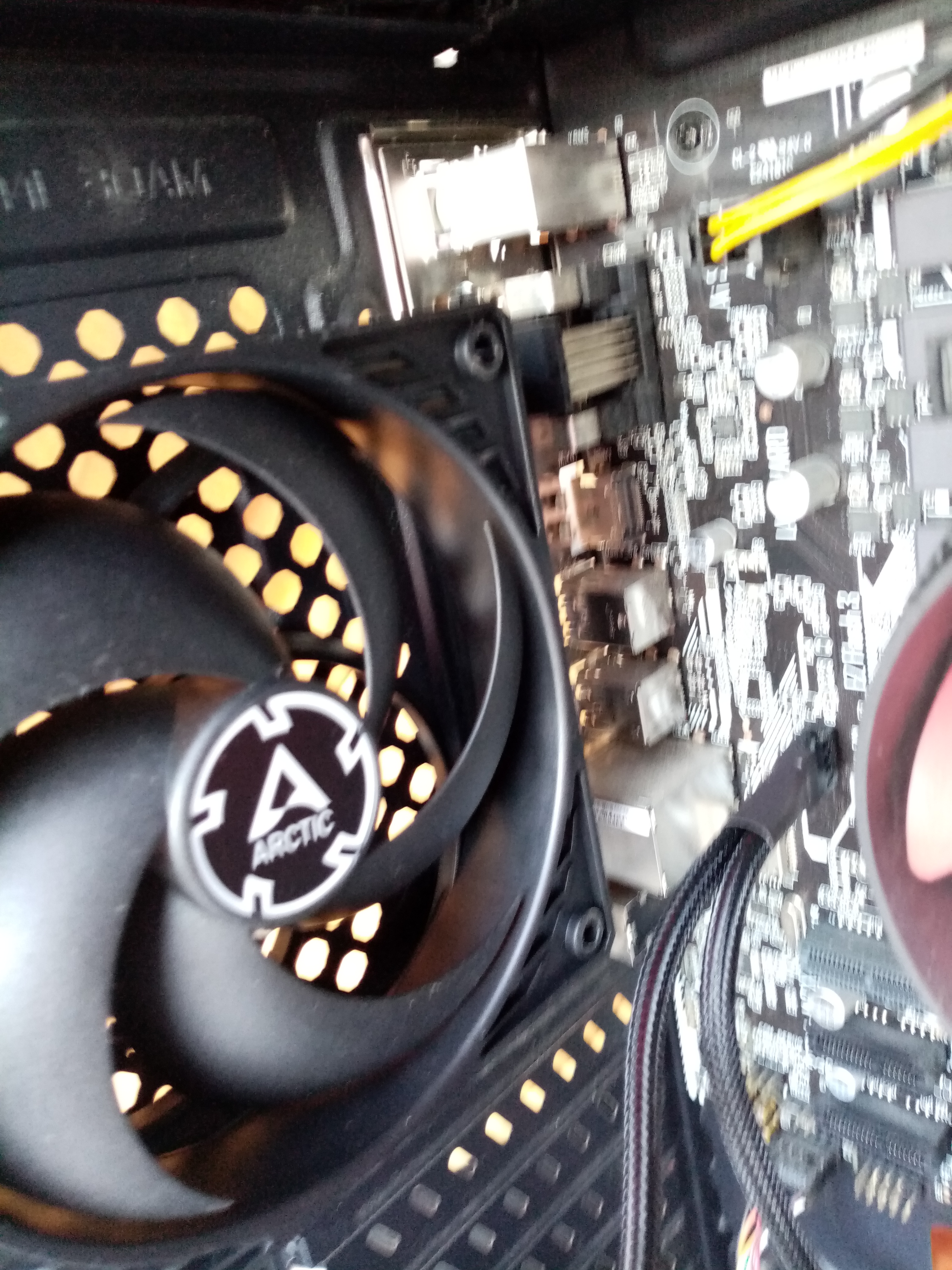

Da bin ich wieder und habe nun die Lüfter vorn und hinten eingebaut, nachdem ich den PC innen gesäubert habe. Den vorderen Lüfter hab ich sorum eingebaut, das die Schrift auf dem Kopf steht, damit das Kabel näher am Ausgang zur Seite hin liegt. Hoffe das ist ok so. Muss auch noch Kabelbinder besorgen, damit mir die Kabel nicht durch die Gegend wuseln und nicht noch zwischen die Blätter kommen. Hier nun die Fotos dazu:
