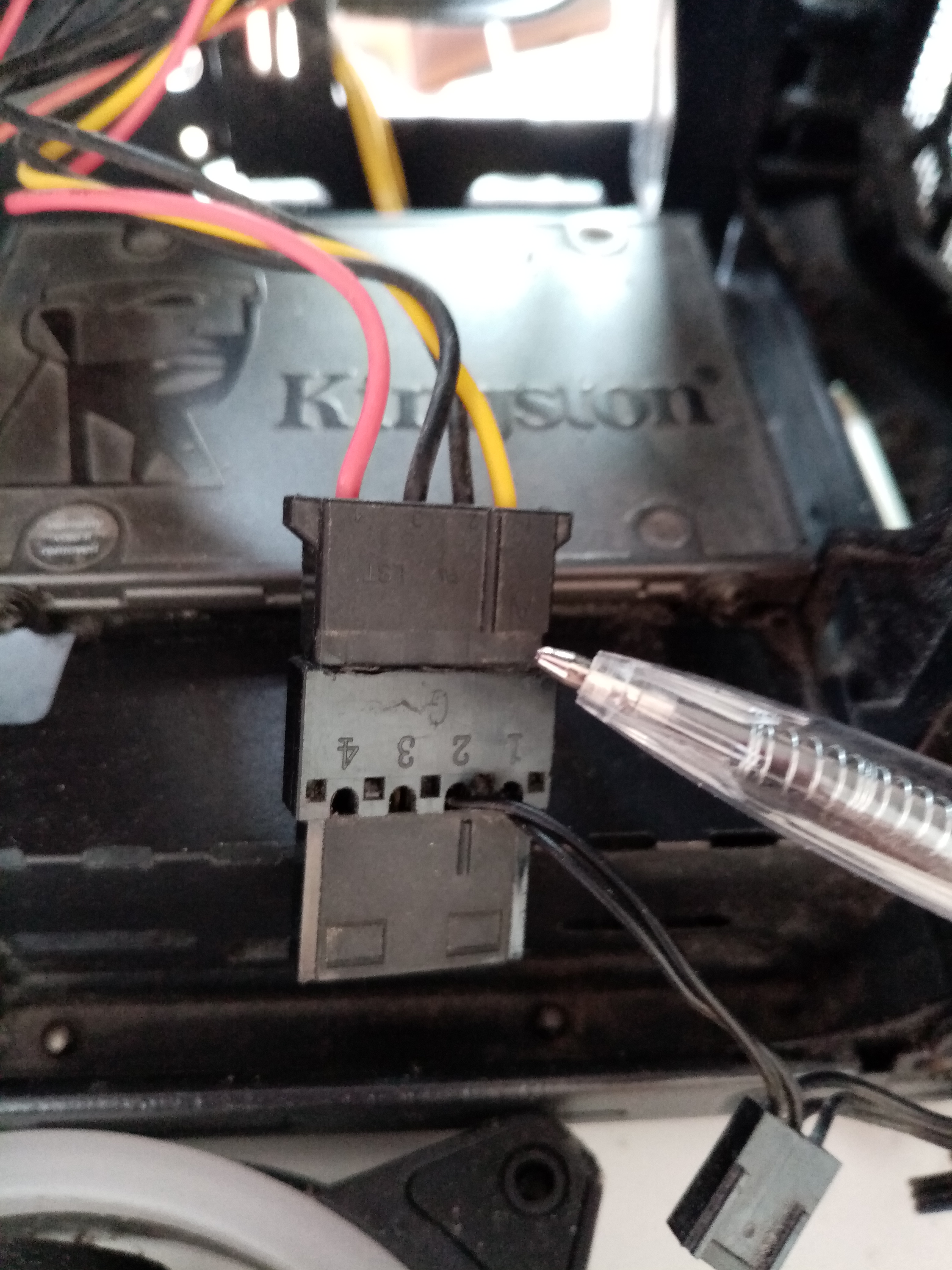

Bin gerade dabei den Lüfter auszubauen, aber er hängt noch am Kabel. Kann ich es an der Stelle wo der Kuli drauf zeigt einfach abziehen?
Reaktionen: TomMÆC und Chocobo
Ja, kannst Du.

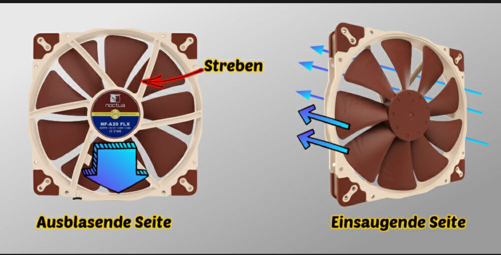

Hier noch ein Pic, vom richtigen Einbau der Lüfter.Vorne einsaugend und hinten ausblasend.
