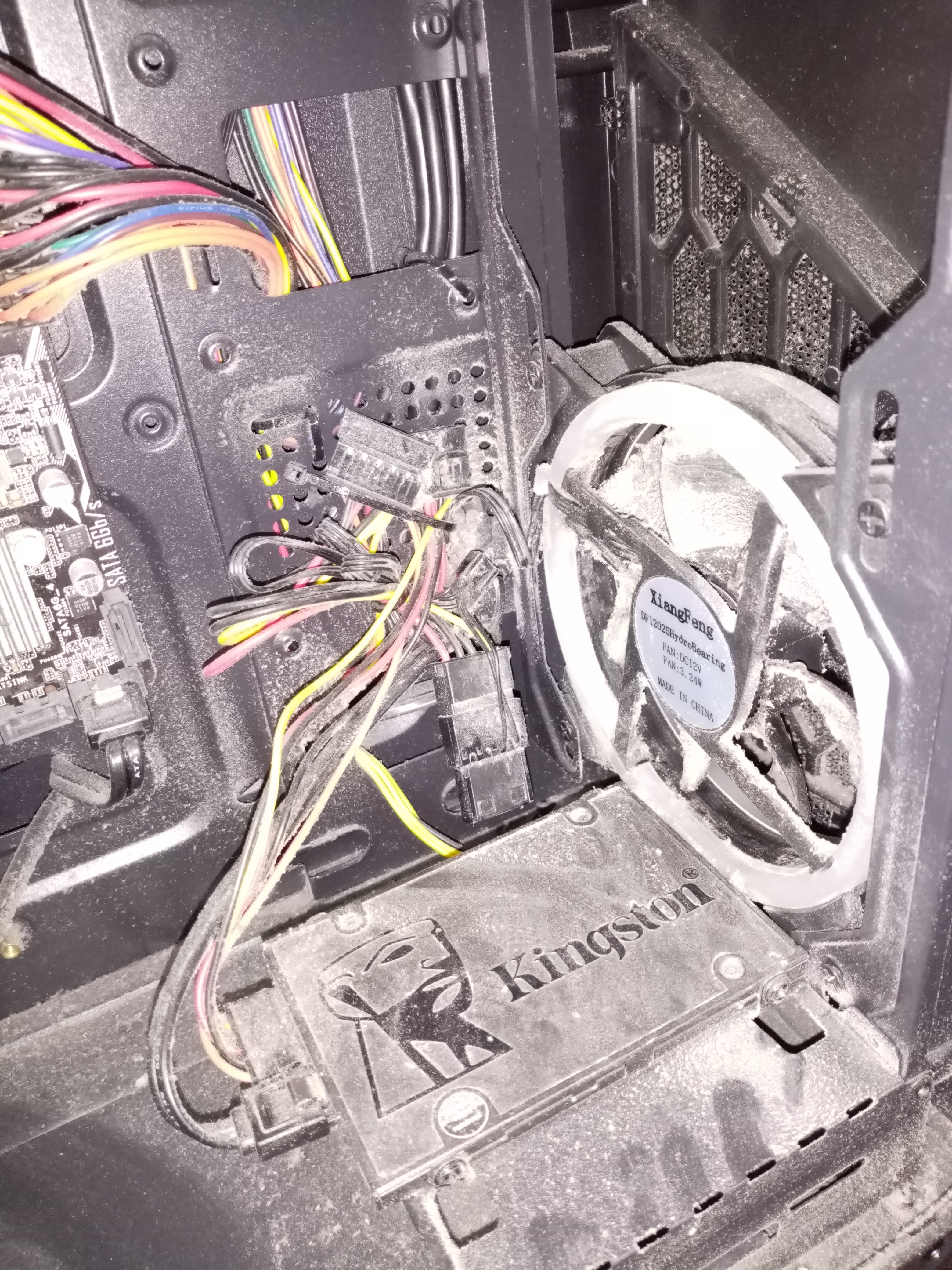

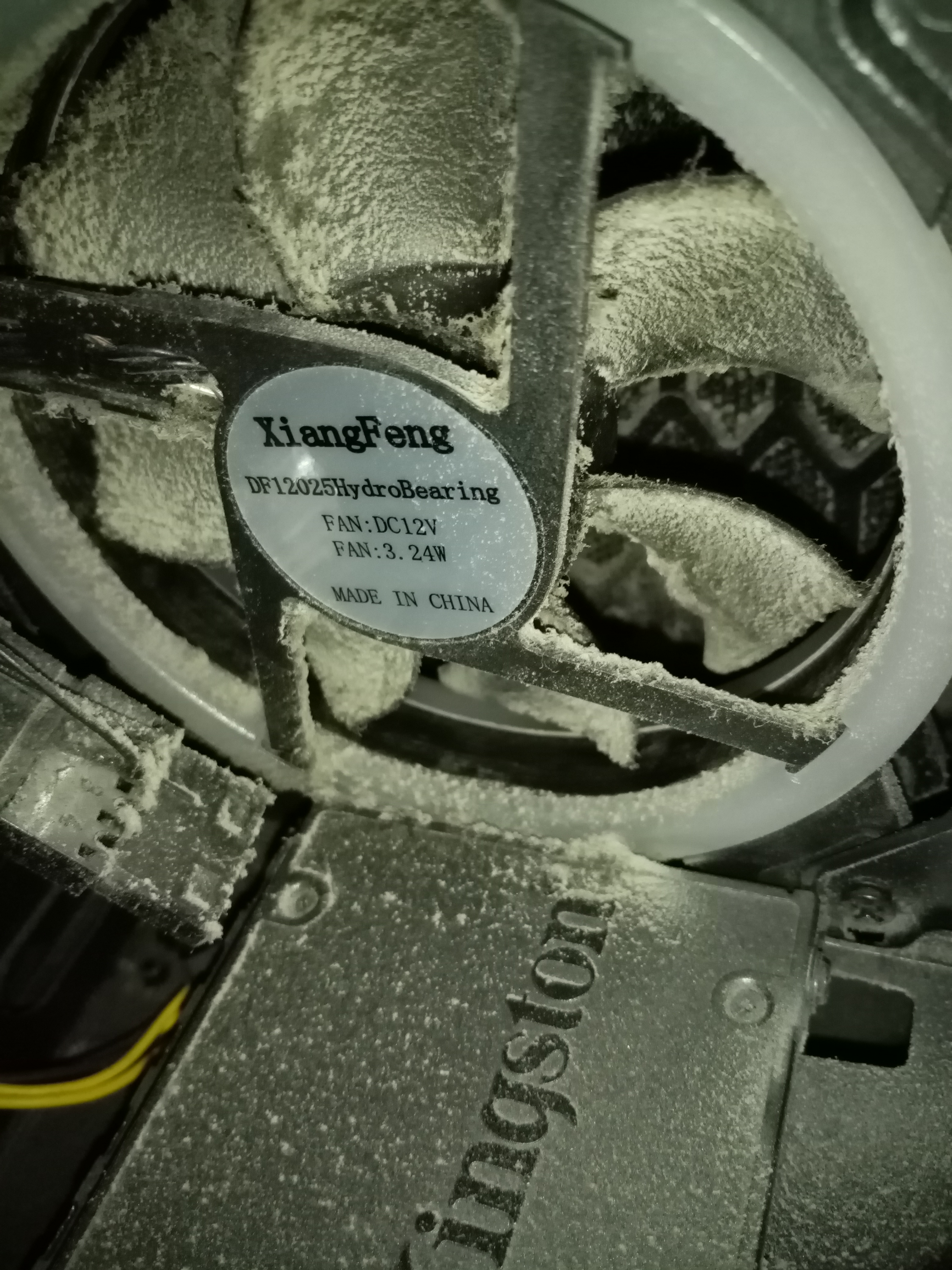

Ich hab keine Ahnung von PCs. Habe festgestellt das mein Gehäuselüfter vorn kaputt ist, er dreht nur noch in Zeitlupe und ist super laut. PC ist auch mehr als 5 Jahre alt.
Würde gerne den Lüfter selber ersetzen, da ich den PC ungern im Geschäft abgeben möchte, hab da schlechte Erfahrungen mit gemacht. Auf der Quittung von meinem PC steht nur Lüfter vorn 120mm LED.
Jetzt meine Fragen:
  • Welcher Lüfter passt bei mir?
  • Was für ein Anschluß brauche ich, habe da was wegen 3 pin und 4 pin gelesen.
  • Ist das ein rgb oder ein argb Lüfter, er hat so einen rot leuchtenden LED Ring? (würde gerne wieder was mit Beleuchtung haben, da ich so besser sehen kann ob der Lüfter noch richtig dreht)
  • Muss ich ein Kabel kaufen, wenn ich den Lüfter ersetze?
  • Oder kann ich den neuen Lüfter an das kleine schwarze Kabel mit den drei Adern was im alten Lüfter steckt anschließen?
  • Oder, wenn ich das Kabel in das Mainboard stecken muss, wo kommt das da rein? Hab da nur den CPU Fan Anschluß gefunden, aber der ist es ja nicht.
Hab den PC damals bei agando gekauft, leider gibt es die nicht mehr, hätte da sonst nachgefragt.
Habe Fotos gemacht, falls das nützt. Das erste Foto zeigt den Front Lüfter. Würde mich über Hilfe und evtl. Kaufempfehlung freuen.

Alle Achtung, das du Bilder zeigst, wie verdreckt der pc ist! Kein Wunder, das der Lüfter defekt ist. Mach die Kiste mal sauber , Pinsel und Staubsauger helfen da , ordentlich durchpusten mit Kompressor oder Druckluft 🤢
Es gibt unzählige Ersatzlüfter , die du kaufen kannst, deiner scheint 12 cm groß zu sein. Ein extra Kabel brauchst du normal nicht

Da hängt ein alter DC Lüfter dran.
Da würde ich empfehlen:
- geh in den nächsten NBB oder Alternate(oder sonstigen PC Shop) und frag nach einem günstigen 120mm PWM Lüfter
Siehe #6 👍

Dreck hin oder her, das hat aber nichts mit der Lautstärke zu tun, wenn der vordere Lüfter plötzlich extrem laut ist.

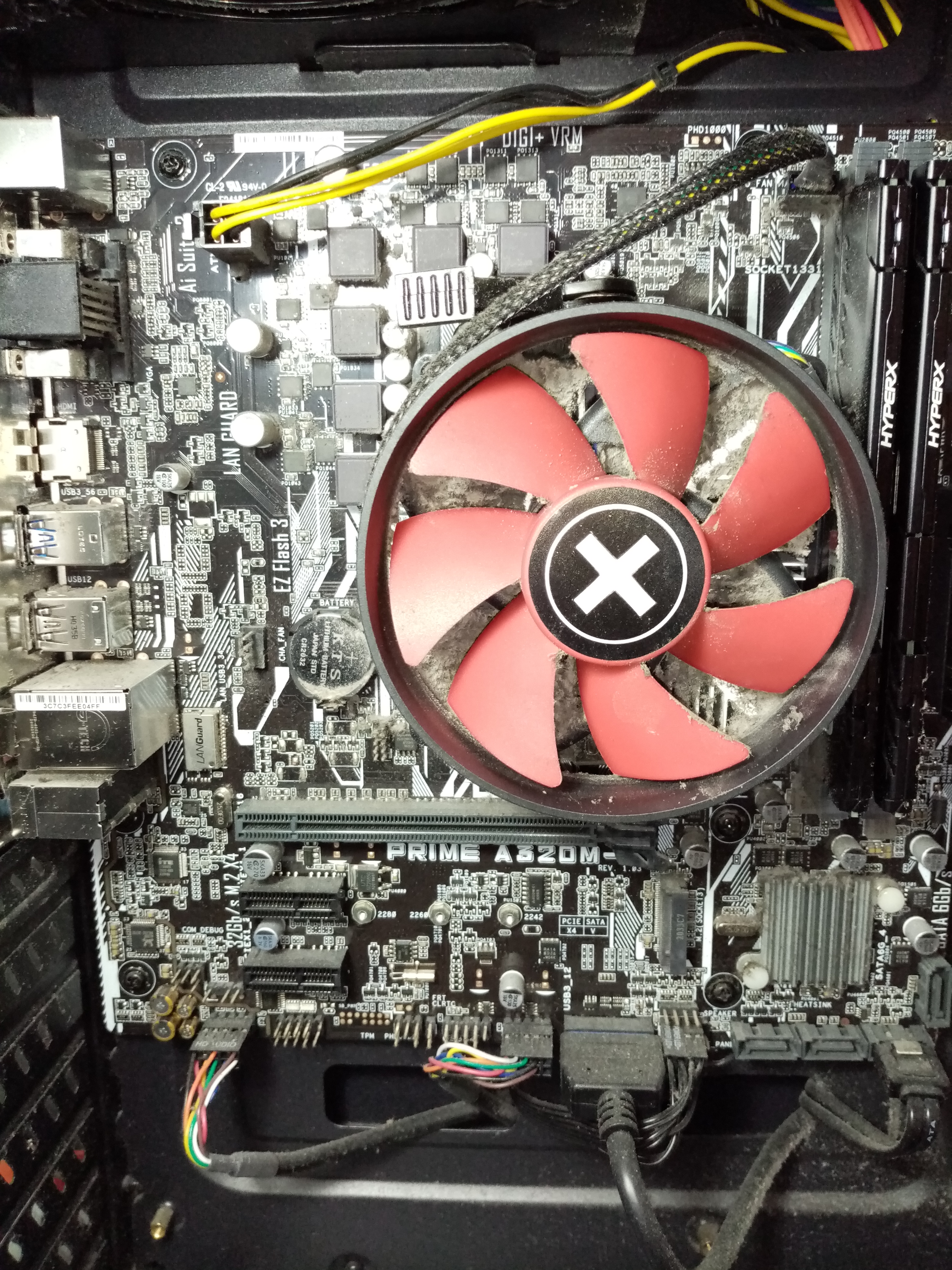

Notwendig ist die Reinigung aber beim Kühlkörper des CPU-Lüfters. Da wird sonst kaum noch Abwärme abgeführt.

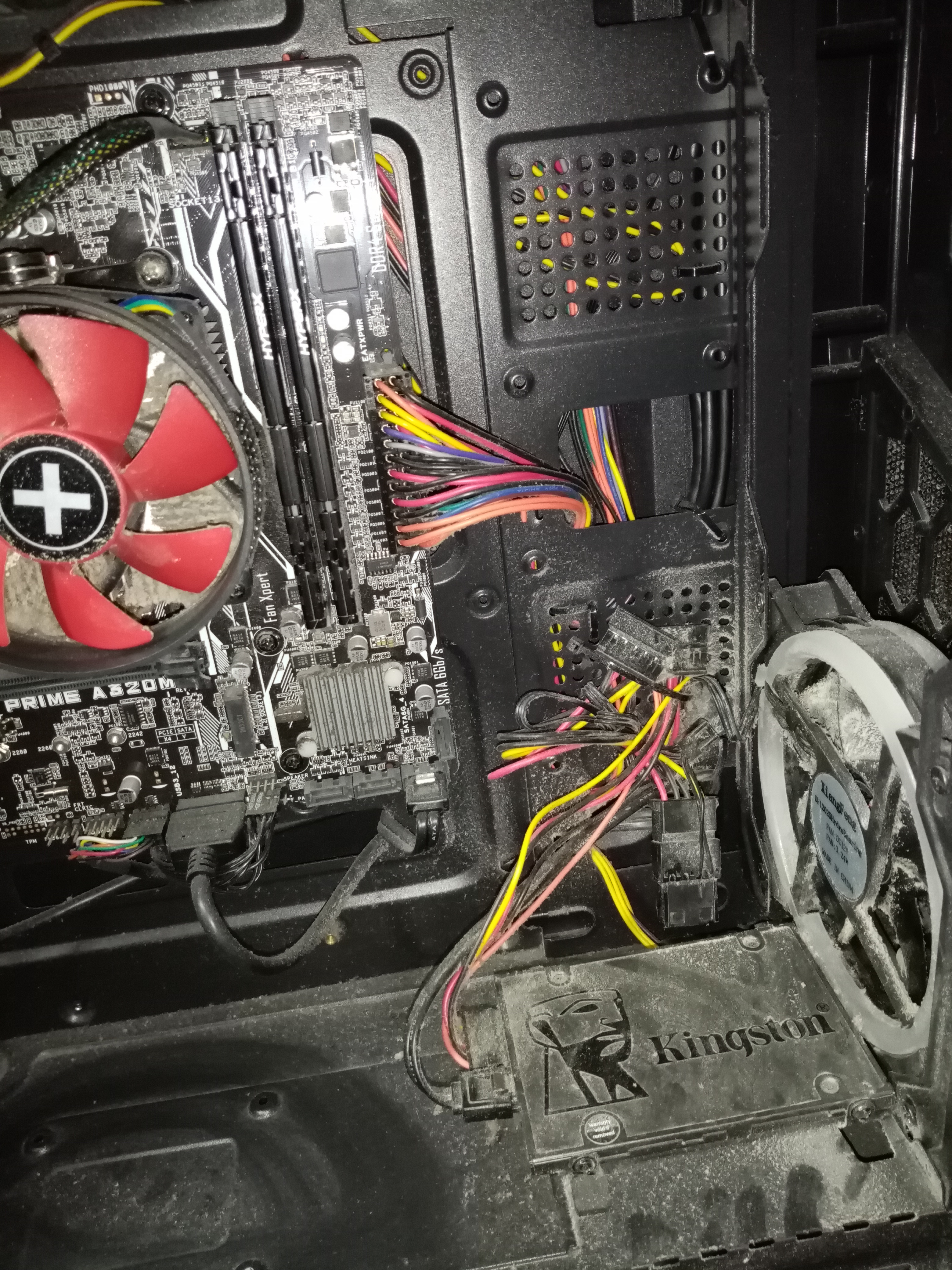

Ja da muss ein neuer 120mm Lüfter her. Würde mir sowas wie den Arctic P12 PWM kaufen.
Im Gegensatz zum aktuellen Lüfter (der scheint direkt am Netzteil zu hängen), müsste der dann hier angeschlossen werden. Ist kein Hexenwerk. Nur bitte darauf achten, dass der neue Lüfter in der gleichen Orientierung eingebaut wird. Sonst bläst der nach Draußen.

Zunächst einmal solltest du den PC unbedingt säubern, am besten mit Druckluft. Insbesondere der Staub unter dem roten Lüfter sollte weg, da die Kühlrippen darunter offenbar vollkommen zu sind und ihre Funktion nur noch unzureichend erfüllen können. Dabei solltest du aber dringend darauf achten, während der Säuberung die Lüfterblätter zu fixieren, da sie durch die Druckluft sonst drehen und einen Strom erzeugen würden, der den PC beschädigen könnte.

Danke für die vielen Antworten und Tipps. Werde das mit der Reinigung angehen, Druckluft hab ich leider nicht, also dann mit Staubsauger und Pinsel den CPU Lüfter vorsicht reinigen und was noch so nötig ist. Werde mir den vorgeschlagenen Lüfter besorgen und wohl am Mainboard wie beschrieben anstöpseln. Hier wurde noch eine Paste erwähnt, wo muss die denn drauf?

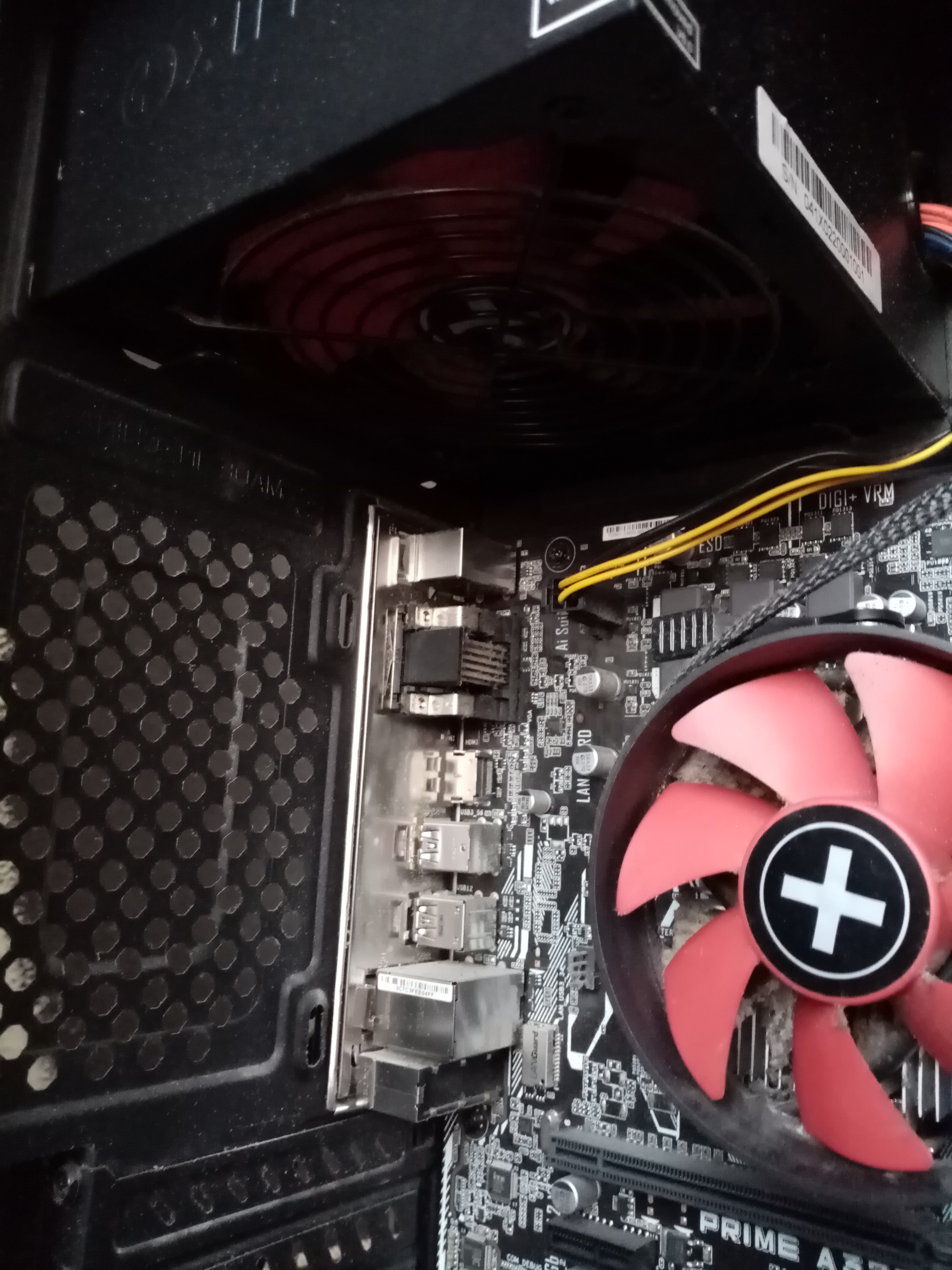

nur kurz gefragt. hast du auch einen Lüfter hinten oder oben am gehäuse der auch rausbläst?
Reaktionen: Fragetante

Das mit den Lüftern ist ja geklärt. Aber wichtig, PC vom Strom nehmen und ich sichere die Lüfter gegen anlaufen: entweder bremse ich den Lüfter auf der Nabe oder ich nutze ein Zahnstocher oder Schaschlik Spieß damit der Luftzug des Staubsaugers nicht das Rotorblatt anlaufen lässt. Die Lüfter könnten eine Unwucht bekommen und laut werden. ( Ist sicher beim vorderen passiert, der Aufkleber ist nicht mehr mittig drauf oder er hat schlicht und ergreifend ein Lagerschaden) gute Gehäuselüfter gibt's ab 7 Euro zb von bequiet und die Lauf und Blasrichtung sind mit Pfeilen markiert.

Am Netzteil ist einer, falls du sowas meinst. Ansonsten ist da keiner mehr. Hab es mal fotografiert.
da sollte er den heck lüfter anschließen, den er noch nicht hat.
@Fragetante dann solltest du dir 2 lüfter kaufen.
Reaktionen: TomMÆC, Fragetante und cutterslade1234

Gibt es auch. Wenn du den in Post #6 gezeigten Anschluss verwendest, dann kaufst du einen Lüfter mit einem 4pin Anschluss (PWM), weil der Anschluss ebenfalls 4 Pins hat. Es gibt noch verschiedene Drehzahlen, höhere Drehzahl fördert mehr Luft, ist aber lauter. Ich persönlich würde einen Lüfter nehmen, der grob 1500 bis 2000 u/min Maximaldrehzahl hat. Dein PC regelt den automatisch langsamer, wenn du nicht spielst.
Und bitte einmal den PC reinigen, da ist viel zu viel Staub hinter dem roten Lüfter.

Schau dir mal den Anschluss vom vorderen lüfter an. wie dieser Aussieht.
du müsstest mal ausmessen wie gross der hintere lüfter sein darf. normal sind 120mm. könnte aber auch kleiner sein, kann ich auf dem Foto nicht erkennen. zur not den front lüfter ausbauen und mal dran halten.

Auf deinem Bild hab ich aber nur noch einen regelbaren pwm Anschluss auf dem Board gesehen ( der, der oben schon markiert wurde) und der wäre für hinten raus gedacht.
Wenn du 2 anschließen möchtest, einer vorne, einer hinten brauchst du entweder ein Y Kabel oder besser ein Molex auf Pwm Adapter. Wenn du bei der Lautstärke bei 20-22 Dezibel bleibst, ist die Lautstärke auch erträglich.
