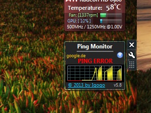

Echt seltsame Dinge die sich bei mir abspielen.
Ab und zu bekomme ich einfach einen Ping Error, aber wenn ich im Browser eine Internetseite aufrufe, funktioniert das Internet tadellos?!
Habe mir Ping Monitor als Widget installiert um das Ganze zu beobachten aber konnte bis lang keinerlei Muster oder ähnliches erkennen, wann dieser Ping error auftritt.
Manchmal sieht es dann so aus:
ich hab echt keinen blassen schimmer was da los ist, jemand von euch vielleicht?

ja ganz locker bleiben liebe freunde, ich habe das Tool installiert, weil ich vor einiger Zeit bereits gemerkt habe, dass ich einfach so Timeouts habe (Disconnect vom Spiel und Timeout im TS).
Es geht prinzipiell nicht um das Widget, es geht einfach nur um den Ping Error / Timeout, ich weiß nicht genau was das für ein Phänomen ist, bei dem der Browser dann noch ganz normal Internetseiten aufrufen kann...
Der Ping Monitor sendet einen Ping im Intervall von 1 Sek, um noch eure Fragen diesbezüglich zu beantworten.

Phänomen: "Ping Error" / Timeout im TeamSpeak / Disconnect von Spielen etc. ABER Browser kann noch ganz normal Internetseiten aufrufen (google.de / facebook.com etc...)...
