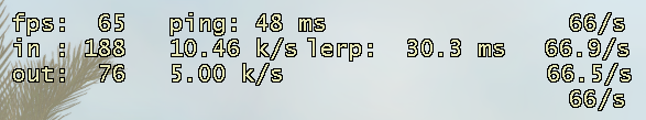

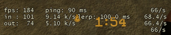

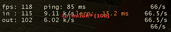

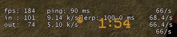

pics angehängt
cfg2
rate "100000"
cl_cmdrate "66"
cl_updaterate "66"
cl_interp "0"
cl_interp_ratio 1
edit
@2sharp4u
hilft auch nichts
Hm deine komplette Config muss ja nen Ding weg haben. Ich weiss nicht wie du auf solche lerp-Werte kommst!
Welcher Screen ist mit den Werten?

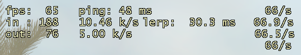

Im Anhang mein Screen mit folgenden NetSettings:
rate 100000
cl_cmdrate 66
cl_updaterate 66
cl_interp_ratio 1
cl_interp 0.030304
Das ist der kleinste Wert, den du in Zusammenhang mit cl_interp_ratio=1 für cl_interp nehmen kannst! Mit 0.031 bist du auf der sicheren Seite.
Lösche mal deine config.cfg bzw. schau deine eigene Config nochmal durch.
Da muss irgendwo was nicht stimmen.

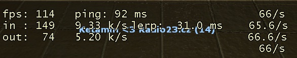

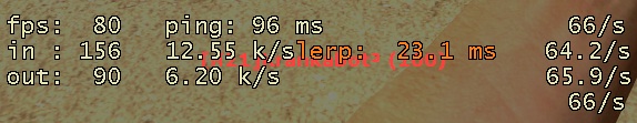

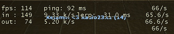

Ka mit der komm ich am besten klar.
Hier der mit 0.031
edit
Kannst du mir mal die IP von deinem Server geben, vl sind ja nur die Server auf denen ich immer drauf bin im Popo

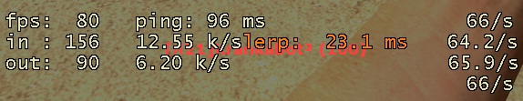

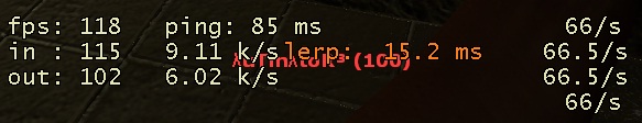

Hab mal meine cfg hochgeladen, vl hat ja jemand lust sie durchzusehen.

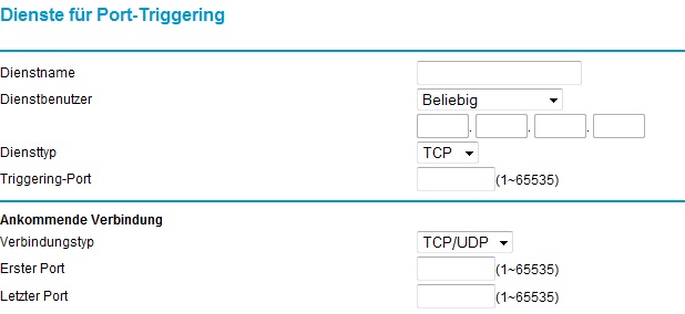

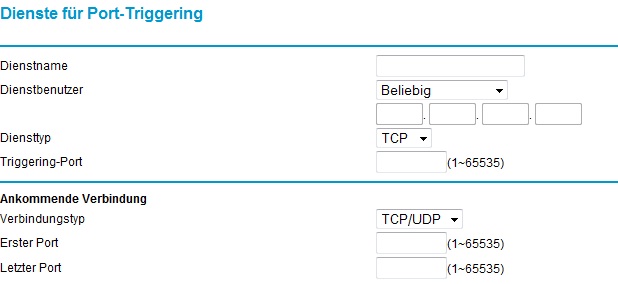

Könnte vl Portforwarding oder Qos helfen?
Also ich hab die Steam Ports alle weitergeleitet.
Kannste ja mal probieren:
TCP: 4380 und 27014-27050
UDP: 27000-27030
Quelle
Irgendwie peil ich es grad nicht wie ich es bei meinem Router eingeben muss :(

Zu den Ports. Was für einen Router hast du?

Router Netgear WNDR3700 steht in der Sig
