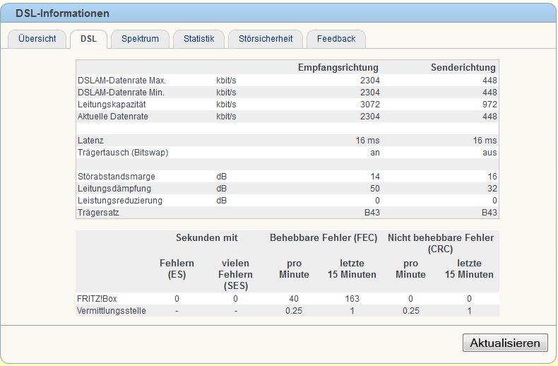

Hallo schon seit einiger zeit habe ich ping probleme. Der ping steigt kurz sehr hoch und normalisiert sich dann wieder. Zum testen hatte ich mal cs 1.6 gespielt und dort wird auch choke angezeigt.
Am anfang dachte ich dies kommt weil noch jemand anderes in der mageren leitung ist jedoch gibt es die probleme selbst wenn nur mein pc im internet ist. Mein pc ist per wlan angeschlossen und ein anderer PC der über dlan angeschlossen ist hat die gleichen probleme.
Hatte auch mal neben dem spielen auf meinem zweiten bildschirm den traffic monitor von der fritzbox an und da gab es auch keine besonderen up oder downloads

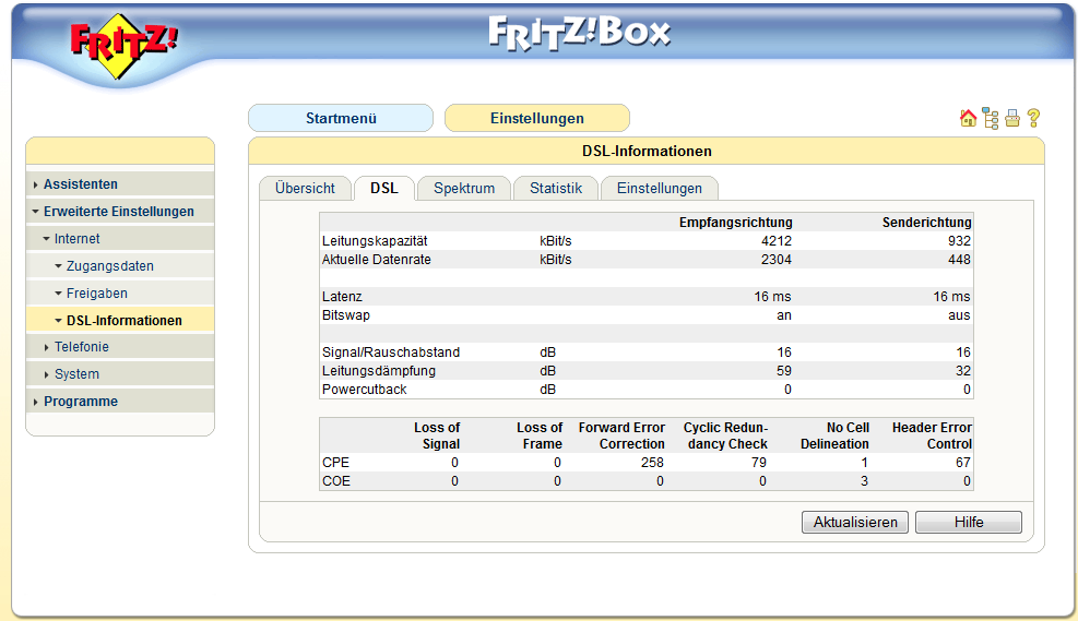

habe die 7320 mal gegen eine 5140 getauscht und das half auch nicht.
Das dsl signal scheint laut fritzbox nicht fehlerfrei zu sein...

Das sind ganz schön viele Fehler. Ruf doch mal bei der Telekom an und bitte darum Deine Leitung zu resetten.

So line reset wurde durchgeführt und die fehler sind nicht ganz weg aber immerhin weniger geworden. Von 40 pro minute auf 2. In ordnung sollte dies wohl aber trotzdem nicht sein

die dämpfung könnte auch niedriger sein denn die fritz box soll da nicht so genau sein

Liegt wohl eher-wenn verbaut-am WLan.. Die Fehler sind m.M. nach überhaupt nicht schlimm. Zumal FEC und kein CRC.
Ich hab um die 2000 Fehler/Minute FEC und ca. 40 CRC. Leitung ist trotzdem stabil und synct Full.

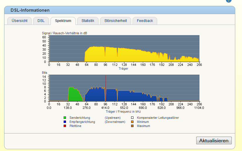

Eventuell dein Spektrum nochmal posten. Vielleicht ist das ja nur stundenweise?!?
dsl2000RAM?!
da wird wohl der anteil des DSL, der durch die RAM-technik realisiert wird, etwas in mitleidenschaft gezogen? was hättest du den ohne RAM?
