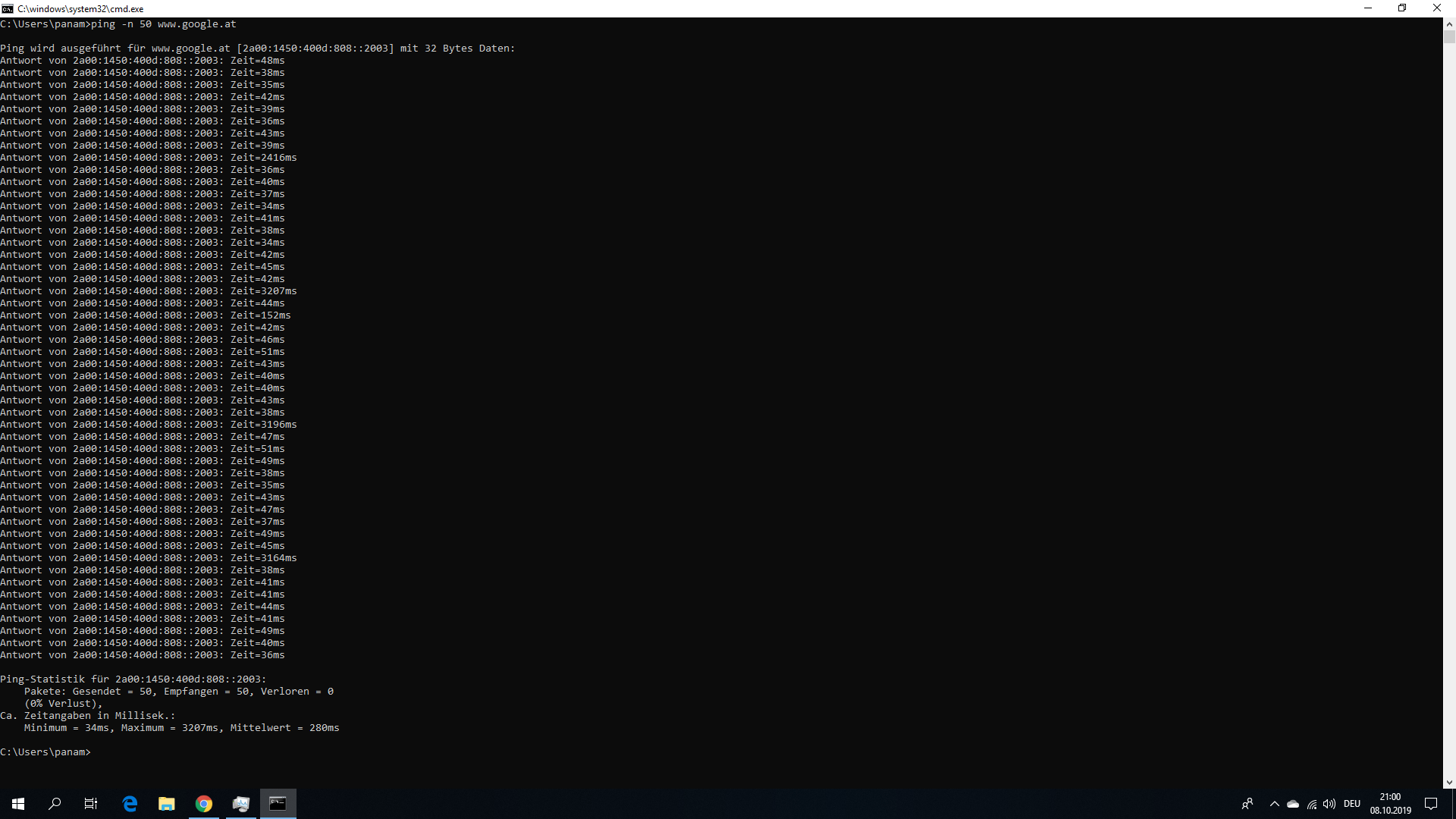

Ich habe einen neuen Desktop-PC gekauft und habe so ziemlich seit Tag 1 Probleme mit der Wlan-Internetverbindung. Beim Download kommt es immer wieder zu starken Einbrüchen der Downloadrate bis hin zum totalen Ausfall. In der Folge habe ich mir (auf Ratschlag von Google) mal meinen Ping angesehen. Dabei habe ich interessantes festgestellt: Die meisten Pings bewegen sich in einem Bereich von um die 40ms, doch genau jeder elfte ist ein Ausreißer mit über 3000ms (siehe Screenshot unten). Könnte dieses Ping-Problem mit den teilweise schwachen Downloadraten zu tun haben?
Wichtiger Hinweis: Bei meinem alten Laptop (natürlich im gleichen Netzwerk) habe ich dieses Problem nicht und einen konstanten Ping von etwa 40ms. Bezüglich Download gibts auch keine Probleme (auch am Handy, Playstation, Tablet etc. läuft alles einwandfrei.) Somit meine ich mal, dass es direkt am Router nicht liegen kann, der mir relativ konstante 20-30 mbit liefert.

Okay, den Router anzupingen hat in etwa dasselbe Ergebnis gebracht - wieder große Ausreißer.

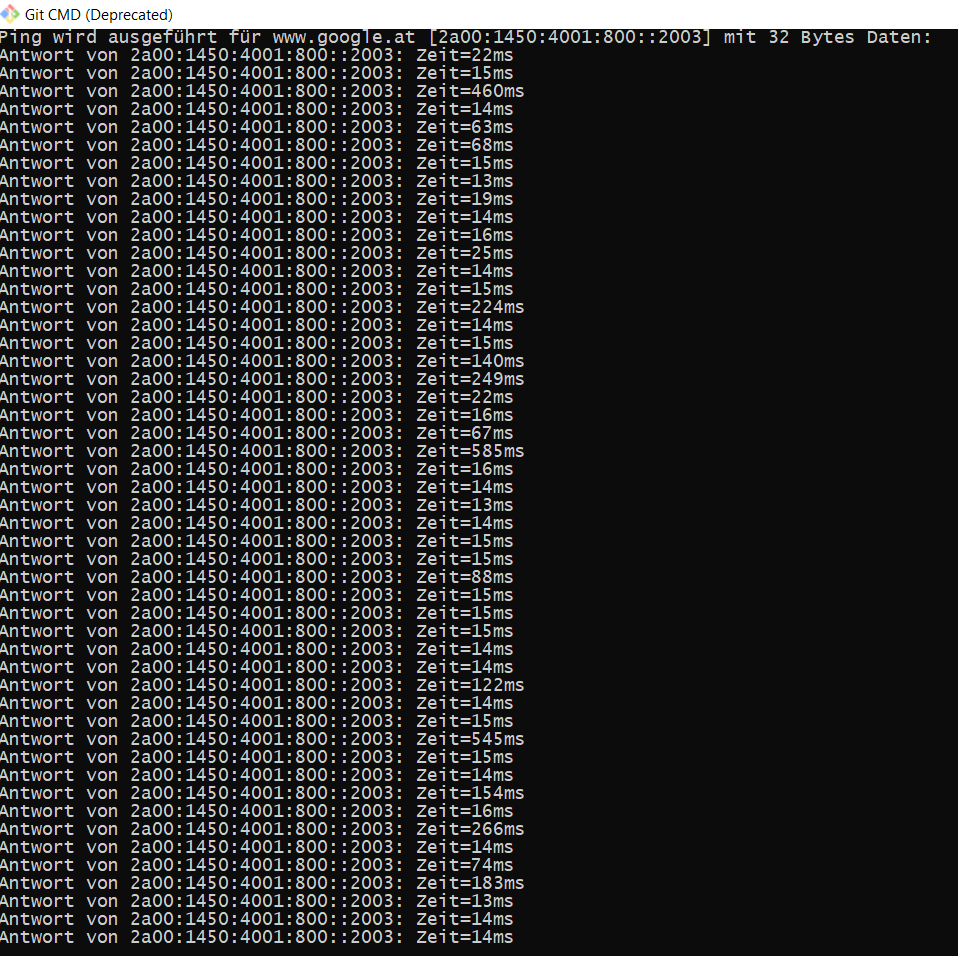

Ich hab ebenso ein HP Laptop mit genau dem selben RTL8822BE. Bei mir gibt es ebenos Auffälligkeiten, allerdings wesntlich weniger intensiv und unrgelmäßig, siehe hier: Anhang anzeigen 828999
Ich habe jetzt manuell den neuesten Treiber für die Netzwerkkarte runtergeladen und bei mir sieht es jetzt fast genauso aus wie auf deinem Screenshot.
Verursachen diese Ping-Werte Probleme bei dir?
nö. Bis ich diesen Thread las hätte ichs auch nicht gemerkt. Im Voicechat mit meinen Freunden auf Discord gibts auch keine Probleme. Ich probiers morgen mal im Uni-WLAN aus. Daheim hab ich übrigens einen Telekom Speedport Smart mit einem, wer hätte es gedacht, Telekom-Anschluss.

Liegt sehr wahrscheinlich am WLAN-Router/AP. Hab grad den ping im Uni-WLAN gemacht, keinerlei Auffälligkeiten. Ping bleibt im selben Bereich ohne Ausreißer.
