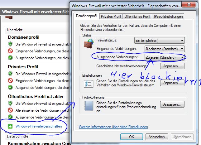

cartridge_case schrieb:
Kernnetzwerk ist z.B. komplett grün und frei. Da war ICMP mit dabei.
Du hast aber schon alles geblockt (Profil beachten!). Siehe Bild.

Deine Ergänzung verstehe ich nicht so ganz. Ja auf dem Bild steht halt blockiert.
"...und, von mir zusätzlich, alle ausgehenden Verbindungen blockiert. Jedes Programm, welches dann Internetzugriff erhalten soll/darf/muss, wird dann in den erweiterten Firewalleigenschaften kurzerhand freigeschaltet."
Je nach Profil Domäne, privat, öffentlich, das du verwendest musst du dort, wie im Bild angedeutet, "Ausgehende Verbindung" blockieren. Das hast du ja gemacht nach deinem Zitat oben, oder? Ist nur eine Frage, ich will mich ja nicht in deine Konfiguration einmischen.
Die Regeln sind also aktiviert und tun auch das was sie sollen in den verwendeten Profilen. Manchmal muss man bei den Regeln gerade umgekehrt denken: Microsoft Zitat: "Ausgehende Verbindungen werden nur dann nicht zugelassen, wenn sie einer Regel entsprechen, durch die sie blockiert werden.":freak:
