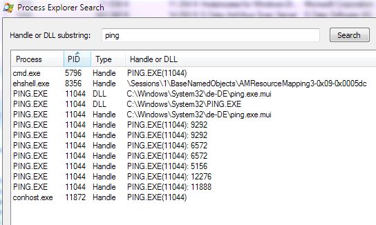

Ich habe mal den process explorer bemüht. Da gibt es ein conhost.exe. ehshell (Mapping:D) wird es wohl nicht sein.
