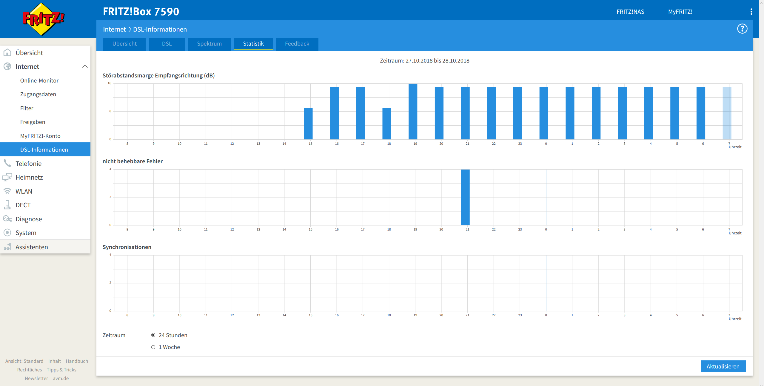

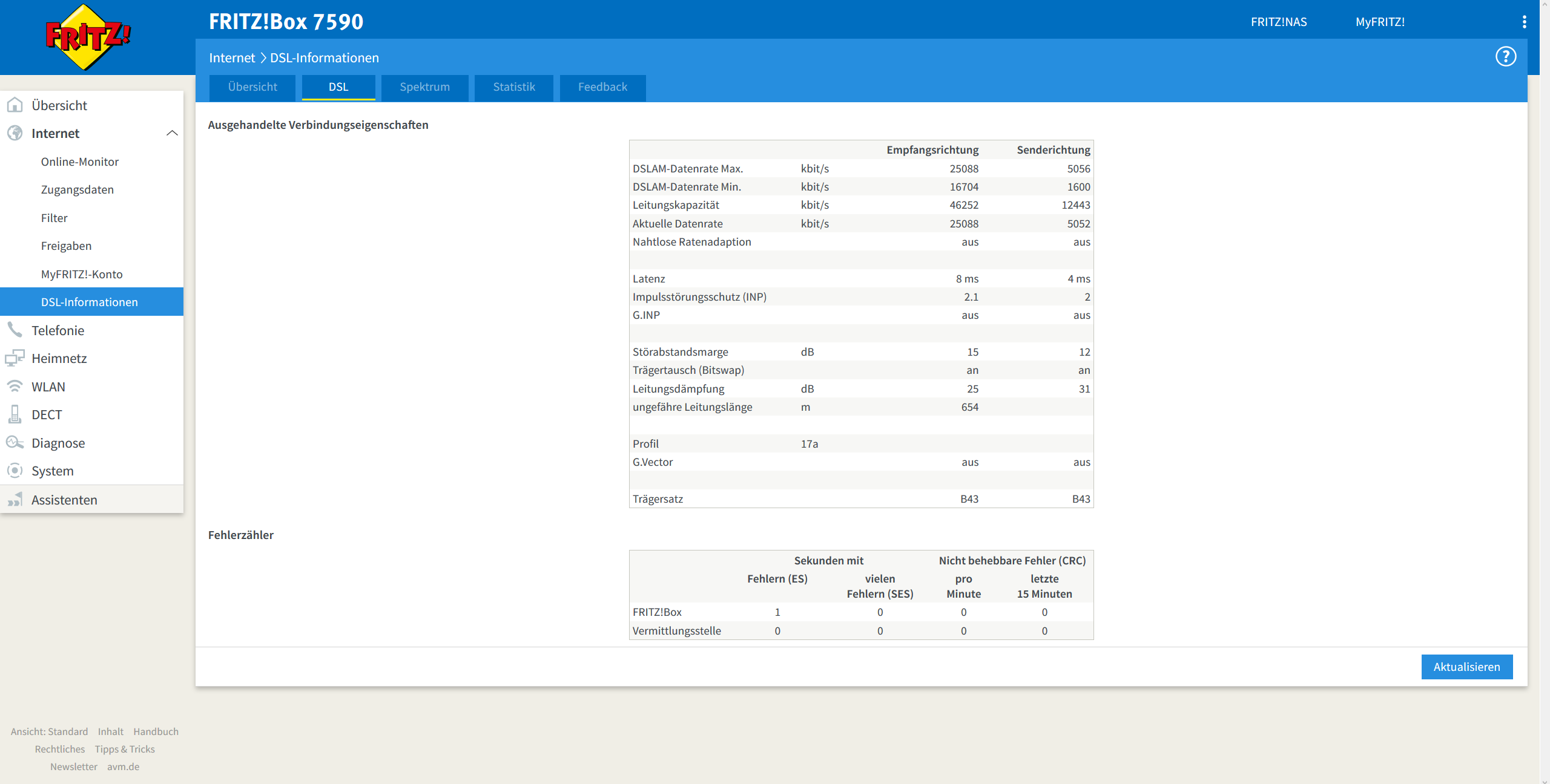

Hallo Männers,
ich habe seit ca zwei Wochen Probleme mit meiner Internetverbindung.
Und zwar zeigt sich dies in schwankenden Pingzeiten (20ms-200ms).

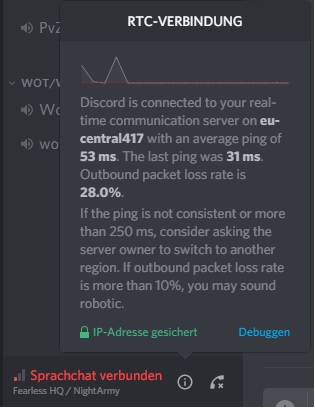

Aufgefallen ist mir das beim WOT spielen, hatte zeitweise keine Kontrolle mehr über mein Fahrzeug.
Auch ist mir aufgefallen, dass beim sprechen über Discord, mein gegenüber desöfteren über schlechtere Sprachqualität von meiner Seite ausgehend berichtet.
Habe nun mehrmals den Router (7590) neu gestartet, es verbesserte sich aber nichts.
Mache ich einen Speedtest, läuft dieser ohne Probleme durch und zeigt mir auch ne gute Ping an(20-30ms)
Habt ihr vielleicht noch einen Tipp für mich?

Wenn du diese Ping Probleme hast, gucke mal bitte ob dein Upload einbricht, wenn ja ist das auch für den mießen Ping verantwortlich. Meistens antwortet dann die Gegenseite nicht.
