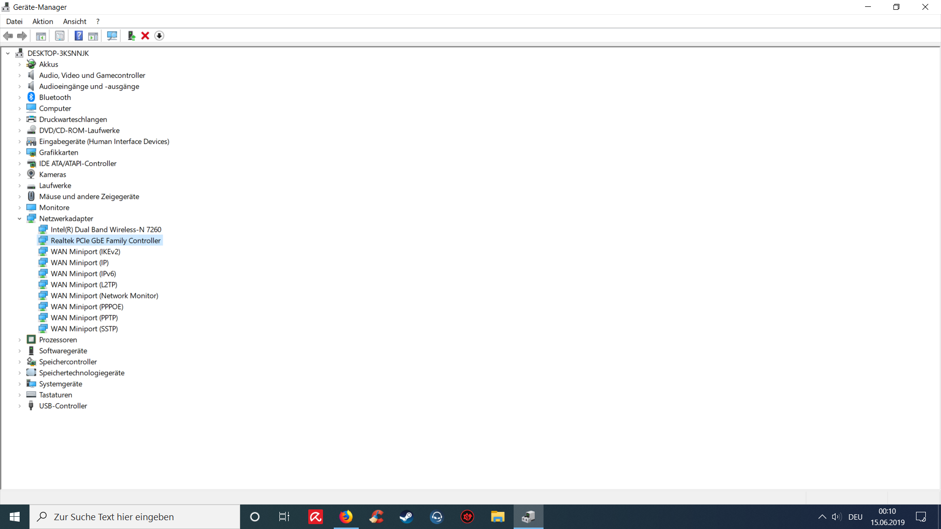

Was verwendest Du für ein Netzwerk-NIC? Wenn Du einen zweiten Netzwerkanschluß im PC hast, wechsle bitte mal auf den anderen, nur um ein lokales Problem auszuschließen. Wie sieht es mit Treiberupdates für den Netzadapter aus, ist der aktuell?
Habe nur einen Netzwerkanschluß an meinem Laptop. könnte aber mal das Lan kabel am router umstecken, falls das was bringen kann. könnte es was bringen die netzwerkadapter du deinstallieren?
ist diese anzahl normal? alle treiber waren aktuell

Hast du diese Spikes immer, oder nur zu gewissen Uhrzeiten? Wie sieht es z.B. Nachts um zwei aus?
