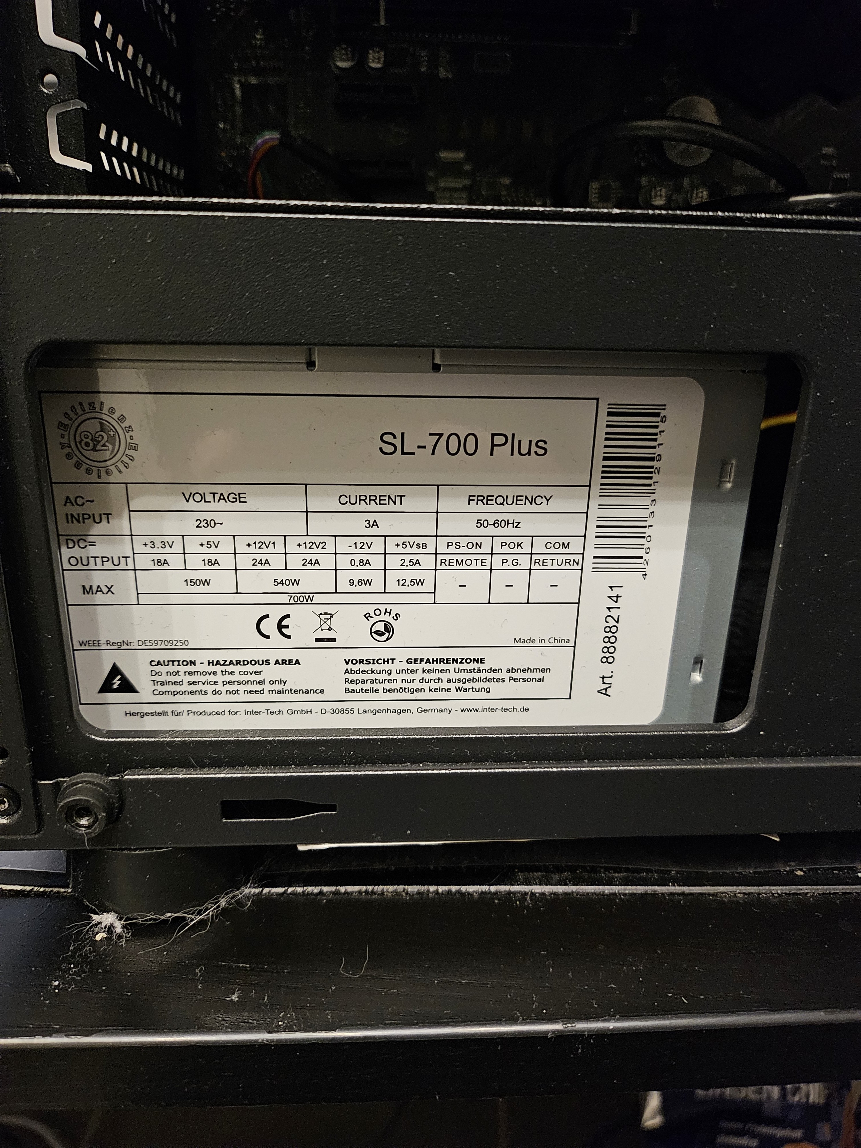

Nachschauen, also Kiste aufmachen und schauen und am besten ein Foto vom NT machen. Das Typenschild um genau zu sein.

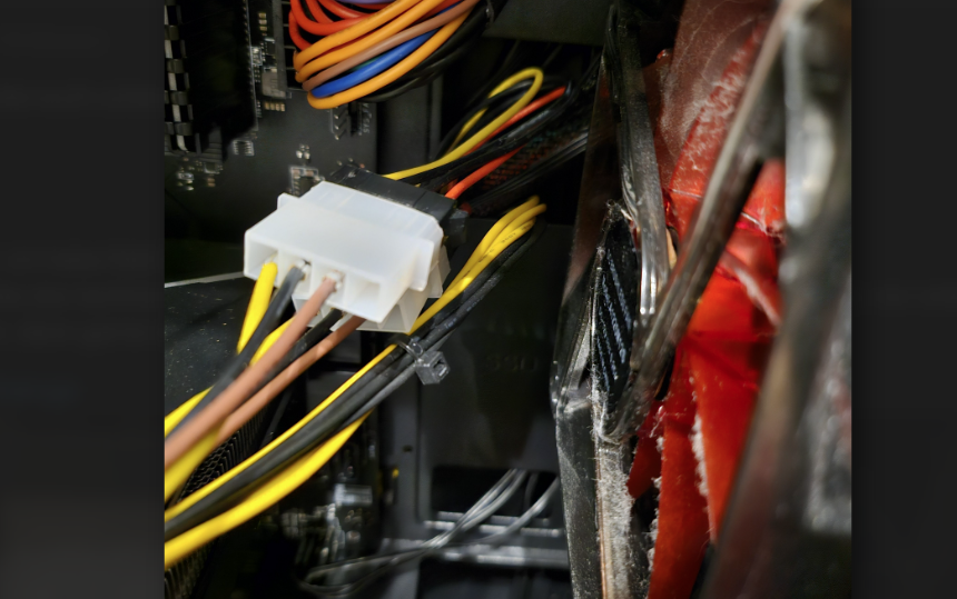

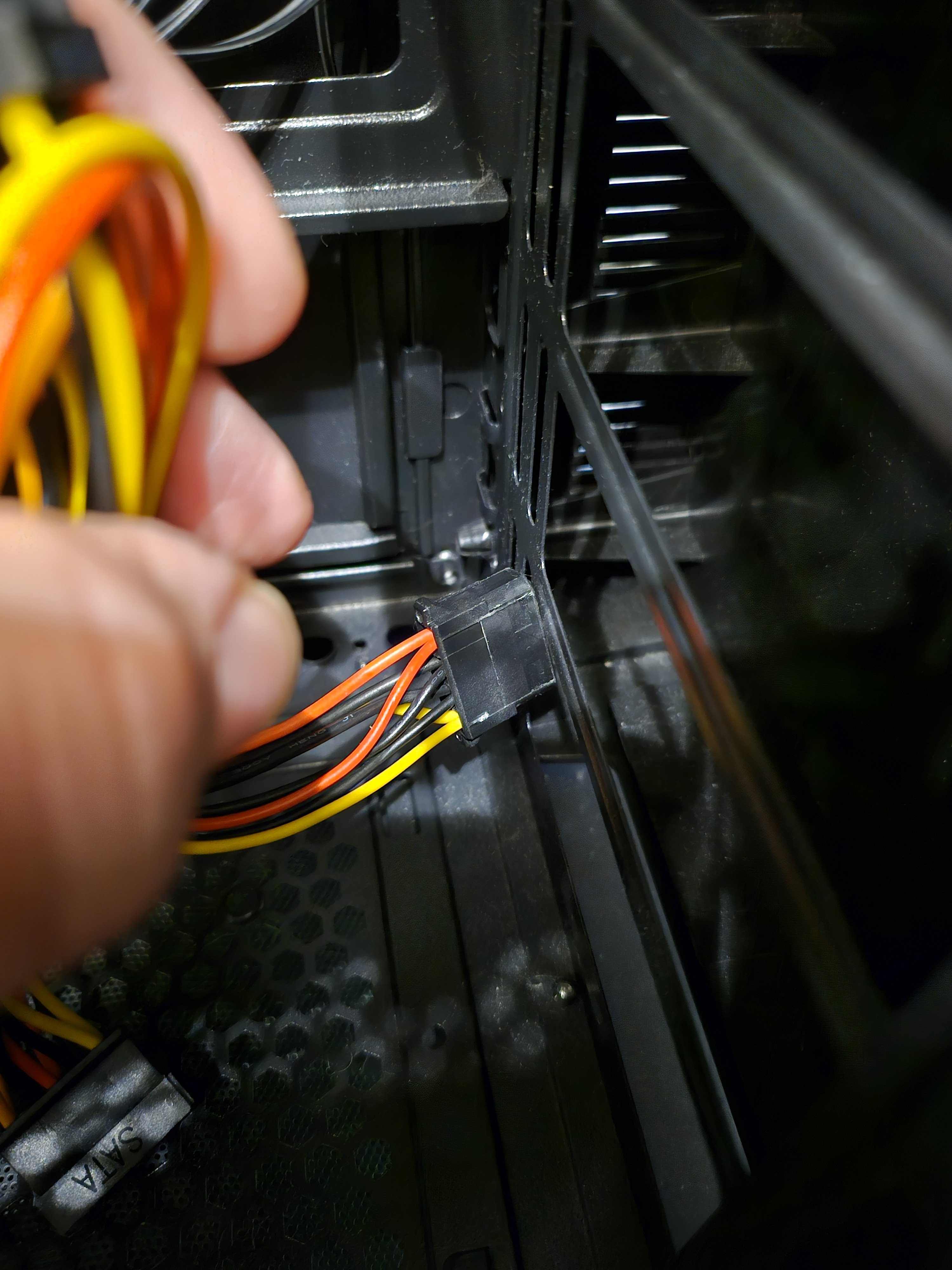

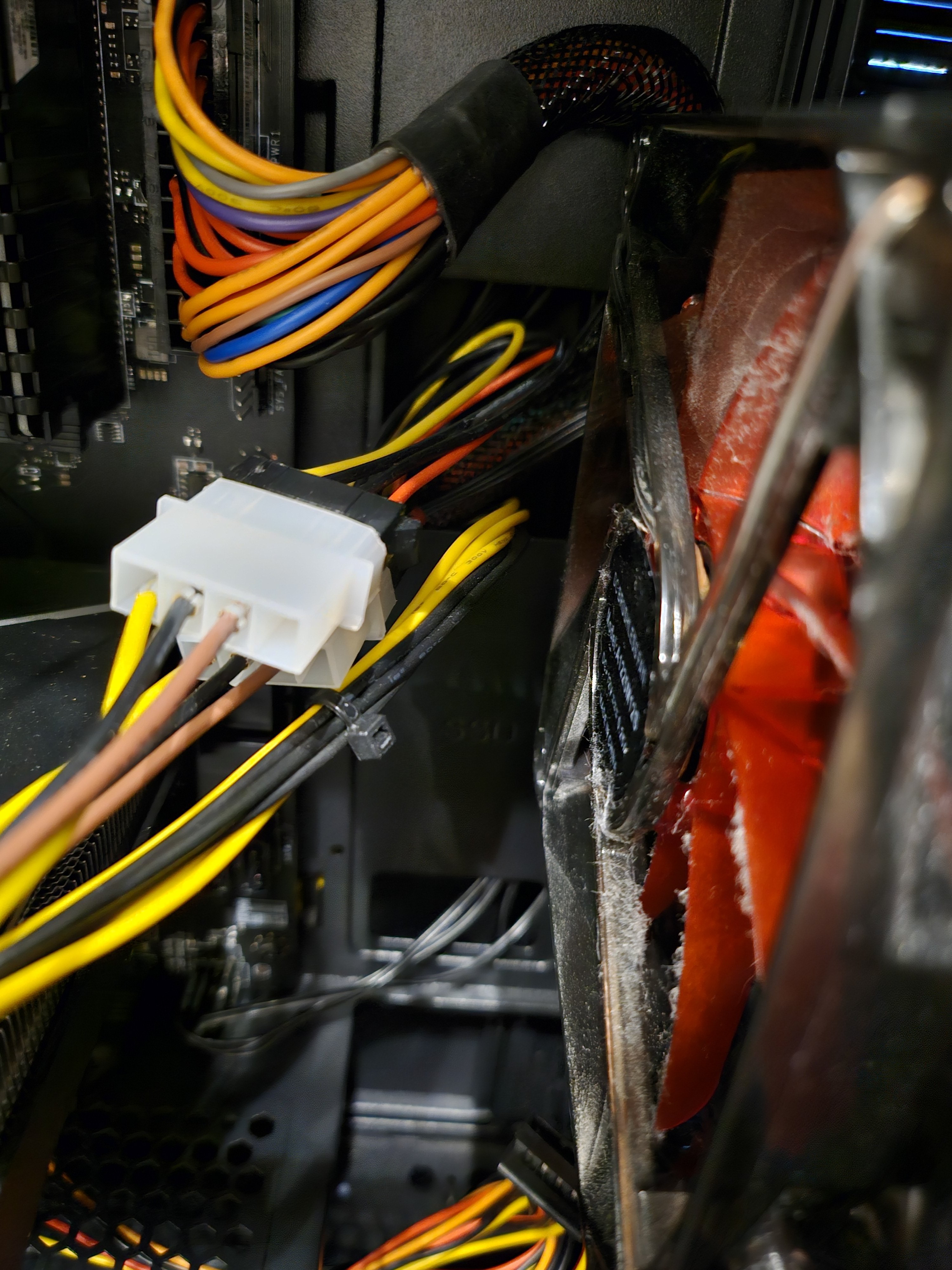

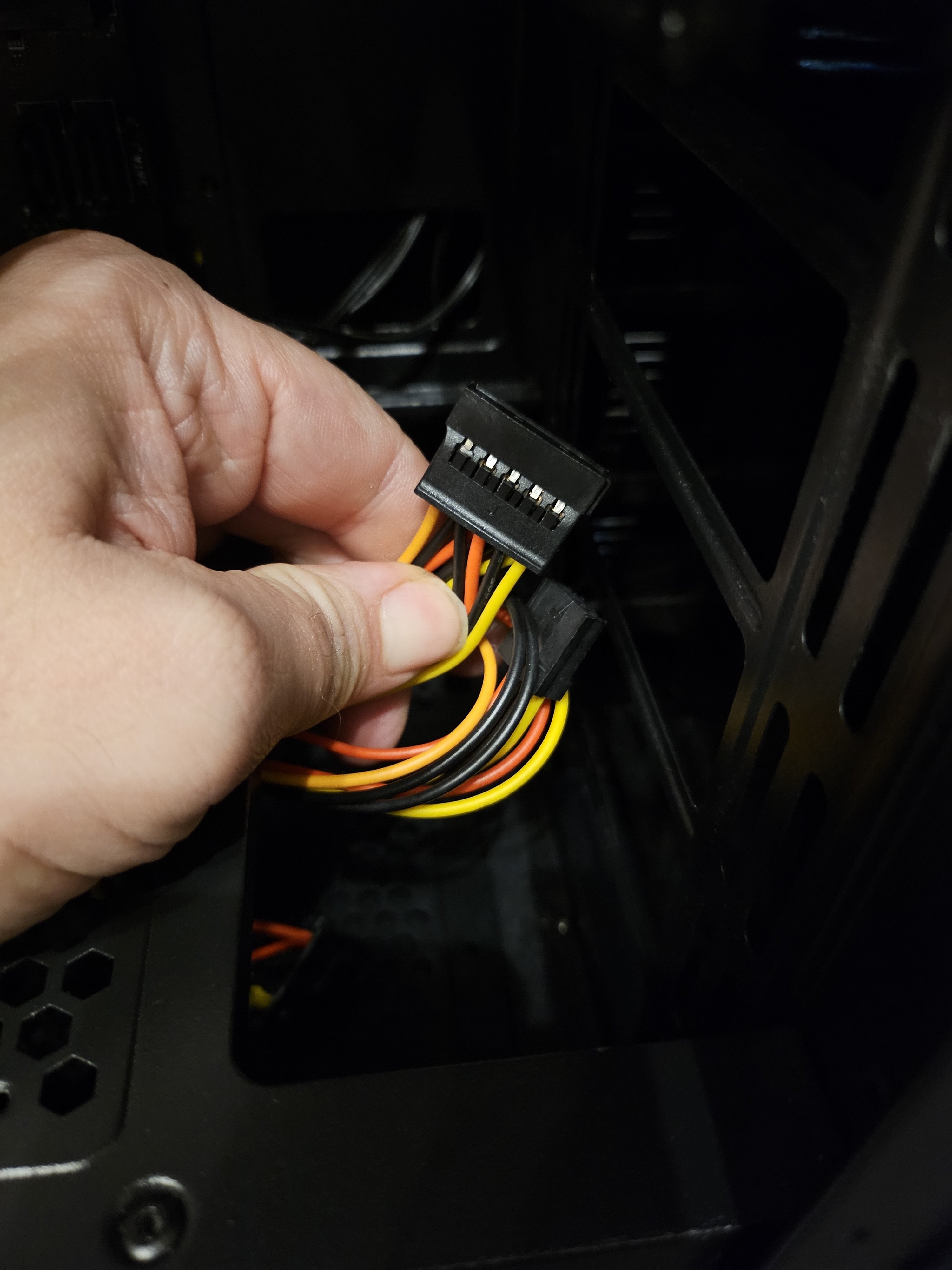

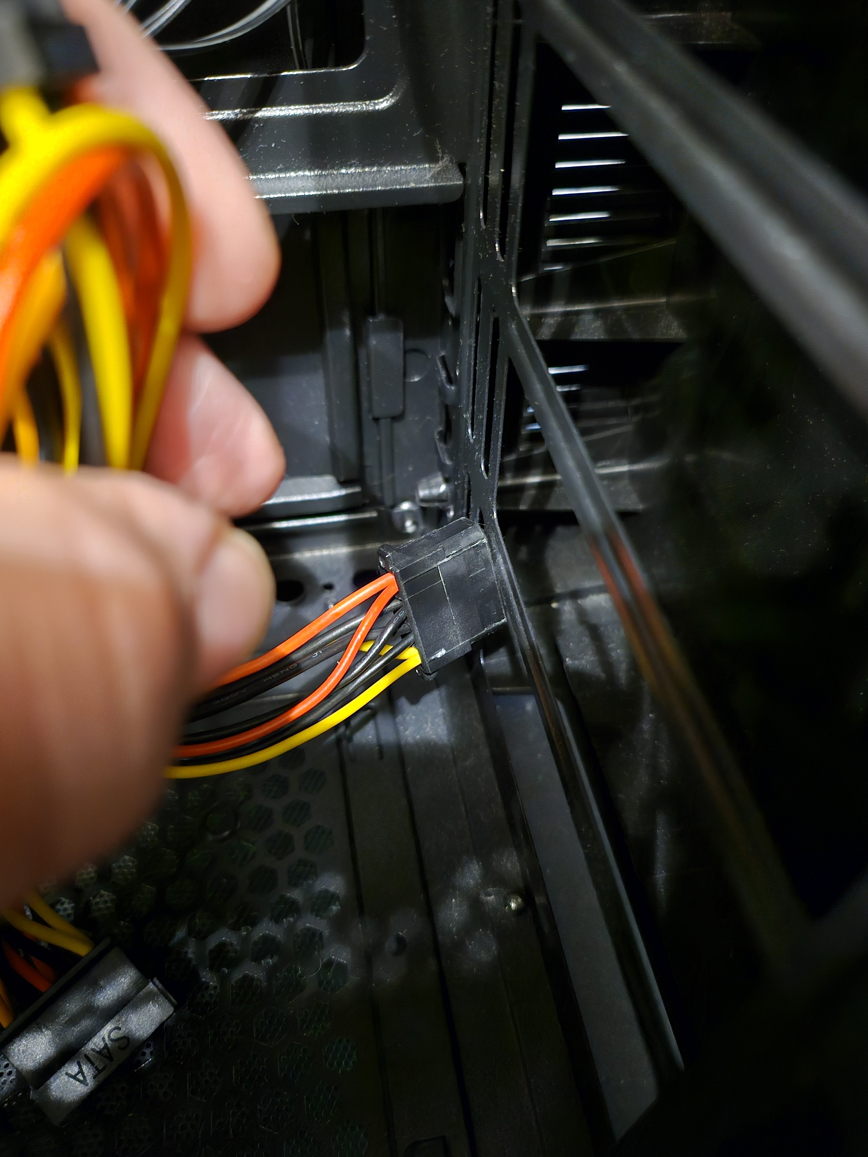

OK, ich habe flott Bilder bekommen.
Sollte das technisch möglich sein, sagt mir gerne Bescheid - sollte es nicht (bzw. nur unter Lebensgefahr 😅 ) möglich sein, dann gerne ebenfalls.

Die Idee mit dem Adapter kannst du, wie bereits erwähnt, vergessen.
Mehr Pins? --->Neues Netzteil
Reaktionen: GTrash81 und steff0rn

Sind das hier schon Adapter zur GPU?
Dann aber schnell ein anderes NT.

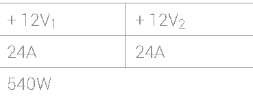

P.S. dein NT ist ja eigentlich ein 540W NT.
Hier von einem 700W NT, es wird ja immer die 12V Leitung angegeben.

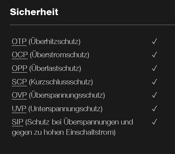

Im Gegensatz zu deinem hat es viel mehr Schutzschaltungen:
Dein NT hat nur diese:
Reaktionen: GTrash81, steff0rn, Kha'ak und eine weitere Person

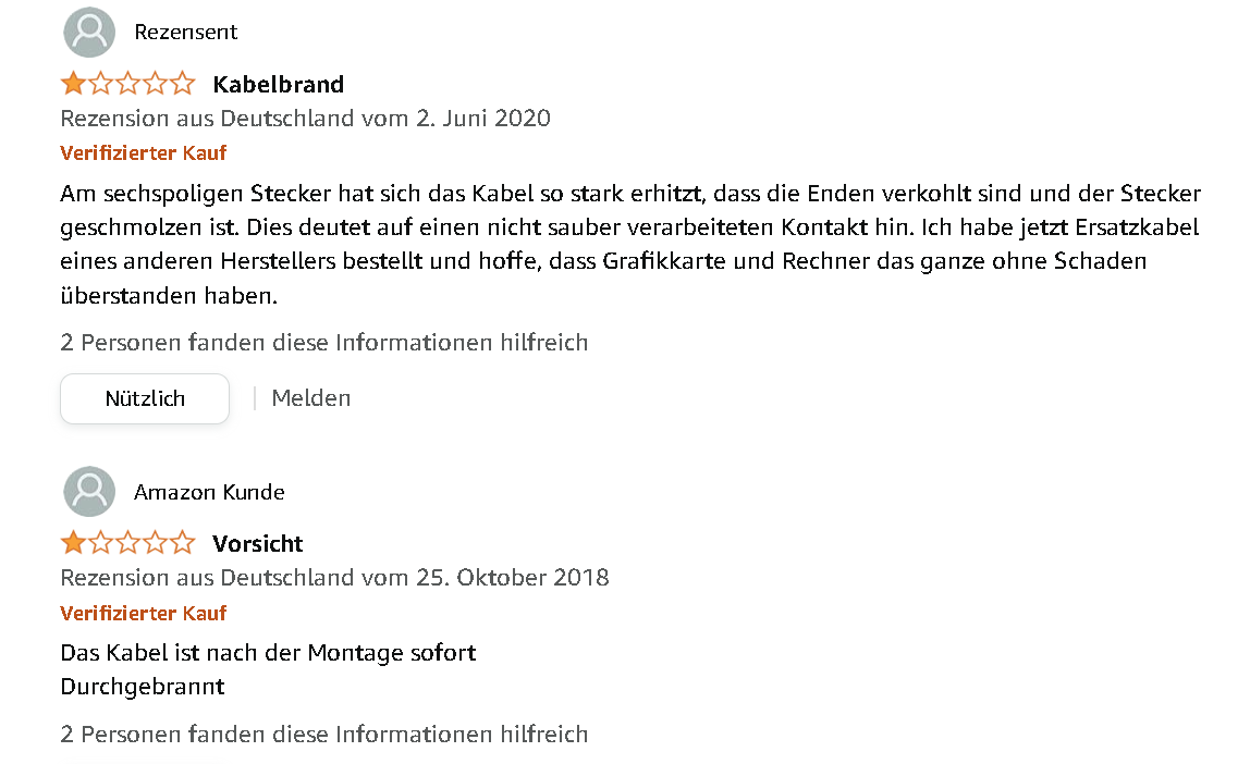

Bezüglich Adapter, die gibt es:
Aber wenn ich dann das hier lese, nein danke da ist mir meine Hardware zu wertvoll.
Reaktionen: loser
GTrash81 schrieb:
Gibt es Adapter? Ja.
Wie lange dauert es, bis das Haus brennt? Zwischen sofort und paar Sekunden ist alles dabei.

Solchen Adapter die an Molex oder Sata Stromversorgung hängen sollte man tunlichst unterlassen.
Zumal, Adapter sind immer Scheiße.

Die meisten Adapter haben auch viel zu dünne Kabel verbaut, was auch noch eine Gefahrenquelle darstellt.
