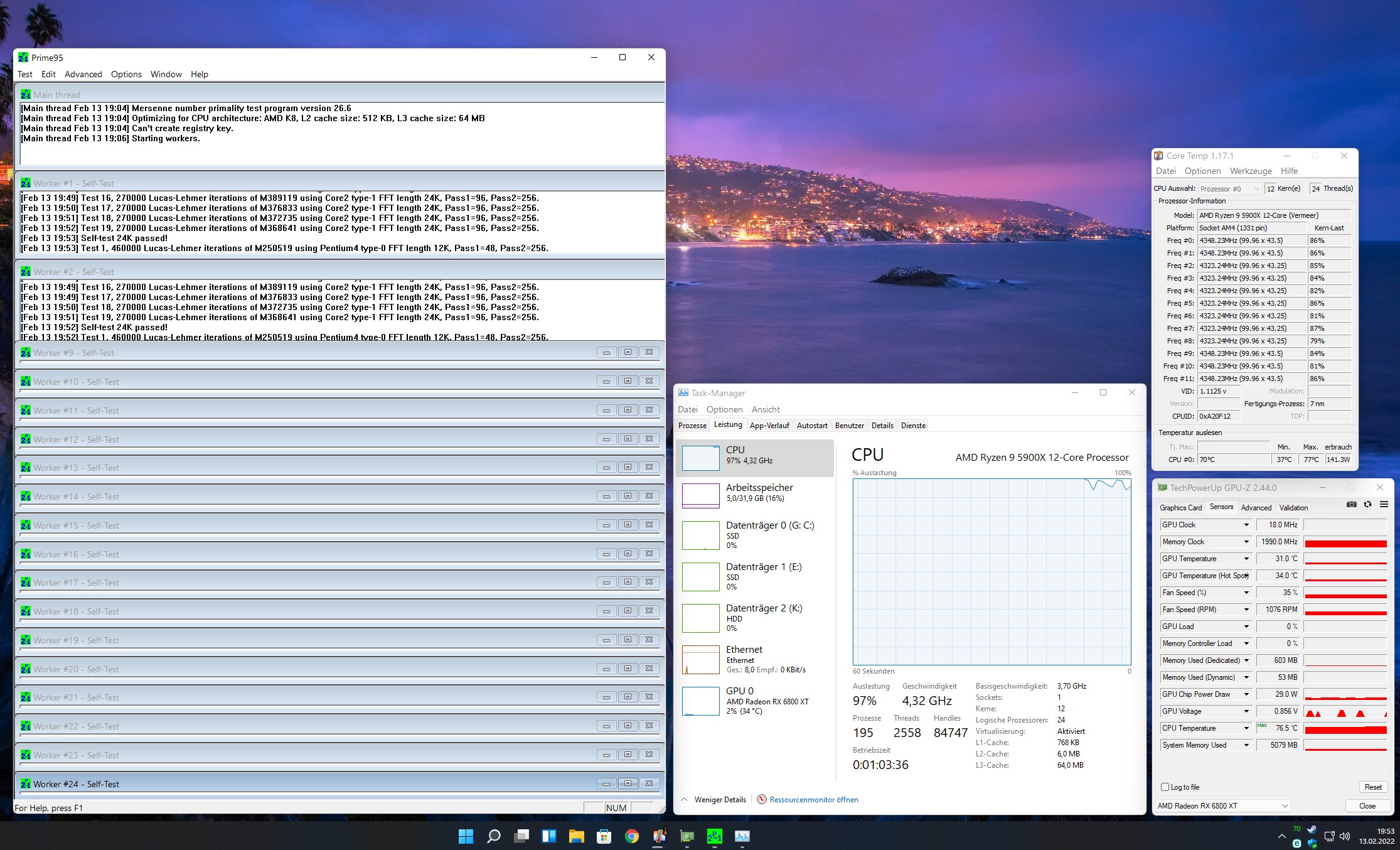

jetzt hab ich festgestellt wenn ich Prime laufen lasse , das die Kerne bei 4,3-4,6 Ghz schwanken immer sollte es nicht 4,8 Ghz konstant sein?

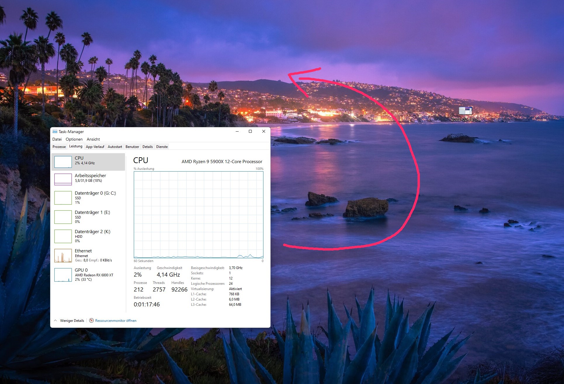

und wenn ich währenddessen das Task Manager Fenster mit der Maus halte und durchs Bild in einer Kreisförmigen Bewegung fahre das es immer wieder ruckelt und kurz stockt das Fenster , keine fließende Bewegung wie als wenn ich das selbe tue wenn Prime aus ist.
wie ist das bei euch , wenn Ihr das so mal testet läuft das Fenster auch bei Prime smooth , hab ich doch ein Schaden oder Einschränkungen durch die gerichteten Pins oder ist alles gut ?! In Games hab ich es noch nicht getestet ob Ruckler auftauchen...

Meines Wissens nur auf einem Kern. Also Single-Core Turbo.
Mach doch einfach mal einen Cinebench. Prime95 laufen lassen und nebenbei etwas ruckelfrei machen möchten, naja.

Prime ist dazu da, deine CPU auf's Maximalste auszulasten. Selbstverständlich ruckeln da andere Anwendungen und selbst das Umherschieben von Fenstern geht da in die Knie ^^

Vergiss mal Prime, um die CPU-"Geschwindigkeit" zu testen. Prime ist gut, um deinen sicheren, stabilen Betrieb zu gewährleisten, bzw. um die Kühlung der CPU zu testen.

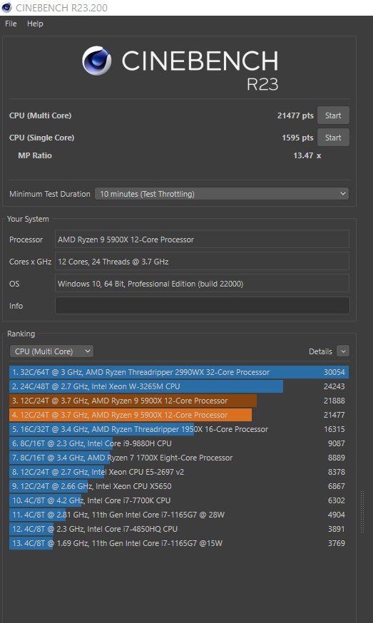

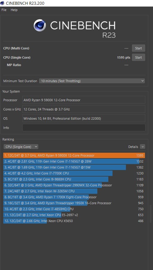

Wenn du wissen möchtest, ob deine CPU noch optimal performed, lade dir bitte CineBench R23 herunter und vergleiche deine Single- und Multithread-Ergebnisse hiermit:
Alles normal.

Im Screenshot vom mit dem Prime Benchmark ist aber auch ganz klar zu sehen, das der ganz normale allcoretakt anliegt.
Es sind ja diverse Tools offen.
Edit: und da steht sogar die Spannung dabei, die nicht 1,0V ist :-)

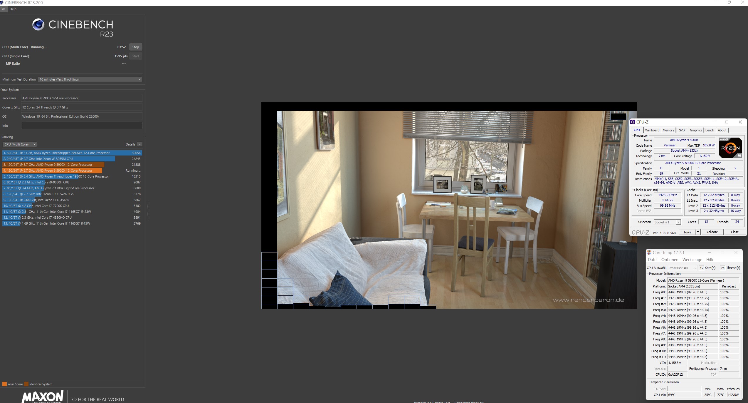

https://www.computerbase.de/artikel/prozessoren/cinebench-r23-community-benchmarks.74276/
Bei CineBench23 Single Core , im CoreTemp zeigt er sogar 4,9 Ghz wechselt aber den Kern abunzu auch mal 4,7 - 4,8 Ghz bei ca 68 Grad
Bei CineBench Multicore , schwankt es im groben Schnitt 4,4 - 4,5 Ghz All Core bei ebenfalls schwankend 1,11 - 1,15 Volt hab auch auch paar mal 1,4 V gesehen ?! und 70 Grad
im Bios steht was von 0,98 V - wie gesagt alles auf Auto einzigste Änderung oben Erläutert... also läuft meine CPU dann mit 1,15 Volt dann ca ?
Also passt alles und funktioniert tadellos?

JA. alles ok.
