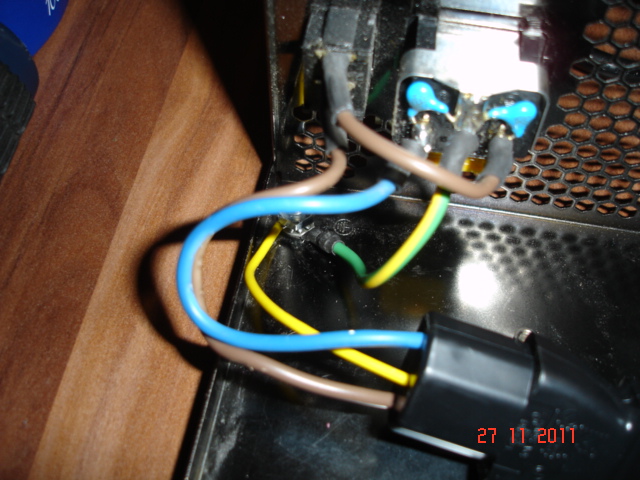

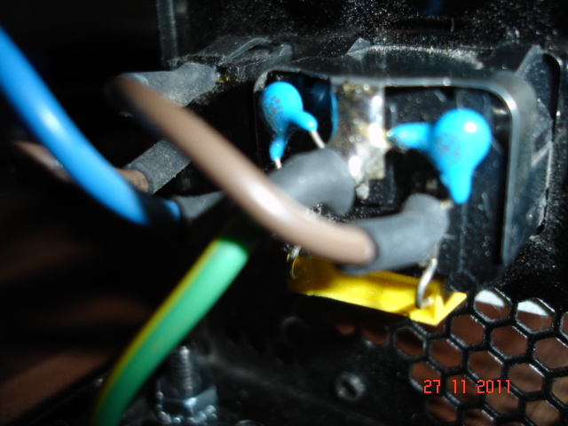

Am Atx Anschluss des Bequiet ist mir aufgefallen,das da links wie rechts 2 blaue Widerstände dran sind und unten drunter eine gelbe Brücke siehe Bild!
Ist das für die Schutzschaltung??
Kann ich das so anklemmen siehe Bild.

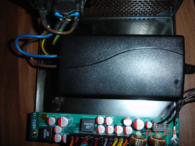

Das ATX Kabel im Gehäuse stecke ich natürlich im Pisco Netzteil kappe es und wollte es dann mit dem blauen und braunen des ATX vom Bequiet verlöten.
Das Erdungskabel brücke ich auf das Gehäuse,wo schon das Erdungskabel des der ATX Steckers des Bequiets dran ist.
So könnte ich es von außen komplett ausmachen und ein normales ATX Kabel anklemmen.
Wollte das Pisco Netzteil nicht zerstören bevor ich es teste.
Mich irritieren die Wiederstände und ich wollte das am Pisco Netzteil 220V anliegen und nicht weniger.
Weiß nicht ob die Wiederstände den Strom zur Platine des Bequiet schon gedrosselt haben.
So sollte es sein nur anstelle den 3 Adern den Stecker im Pisco Netzteil das daranliegende Kabel verlötet mit dem ATX Stecker des Bequiets.

Das bringt mich jetzt auch nicht weiter.(Lass die Finger davon).
Kann ich das so anklemmen?Oder zerstören die Kondensatoren mein Pisco Netzteil.
Oder soll ich die Kondensatoren sowie die Gelbe Brücke unten ablöten und die 3 Adern den entsprechenden Anschlüssen am ATX Stecker des Bequiets anlöten.
So wie Bild 1 nur ohne gelbe Brücke und blaue Kondensatoren.
Erst einmal heißt das Teil Pico-PSU und das Ding dass du verlöten willst ist ein ganz normales Notebooknetzteil und hat mit dem Pico-Netzteil nichts zu tun (außer das es die Eingangspannung liefert). Die Entstörfilter würde ich entfernen, da diese im Notebooknetzteil auch vorhanden sind. Hast du das Notebooknetzteil bereits geöffnet? Das ist meist gar nicht so einfach, da die Teile häufig verklebt sind. Die Kabel würde ich unbedingt verlöten, wenn die Teile nur rumhängen so ist das wirklich Lebensgefährlich (zum einen wegen eines elektrischen Schlags, aber auch die hohe Brandgefahr wenn die Leitungen abgehen und einen Kurzschluss produzieren).
EDIT: Deine Idee mit dem gekappten Kabel ist sogar besser, dieses würde ich gar nicht verlöten sondern per Lüsterklemmen verbinden. Damit bleibt das Notebooknetzteil geschlossen was für die elektrische Sicherheit gar nicht so schlecht ist.

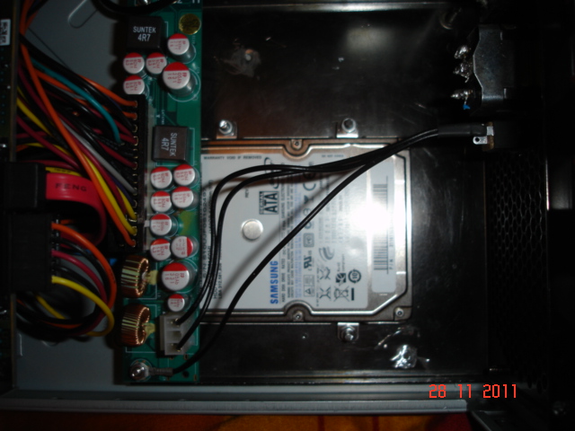

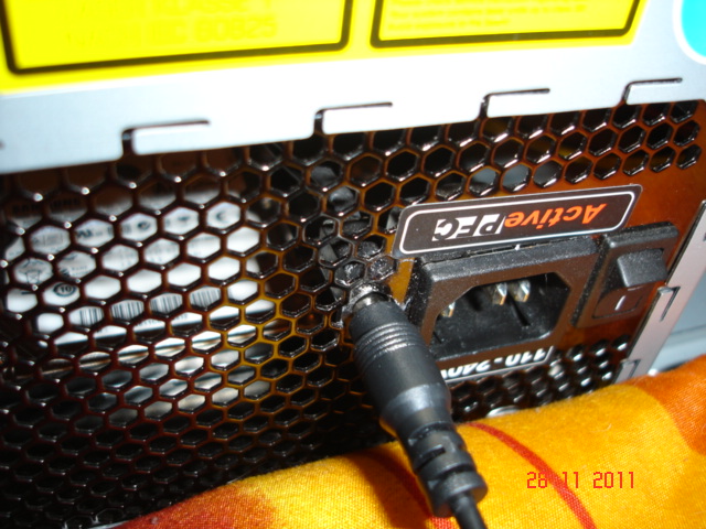

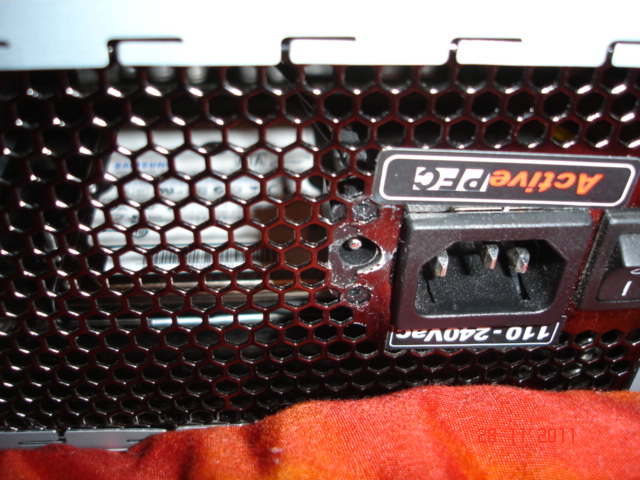

Hat sich erledigt habe anstatt des NT eine 2,5 Zoll Rahmen vom Lappi mit hd eingebaut,den Stromanschluss vom PICO Psu ans Gehäuse verklebt und den Powerschalter nutze ich als Resetfunktion,da das Gehäuse kein Resetschalter hat. Bleibt der Klotz ebend draussen.:lol:
Eine Nacht drüber geschlafen und besser umgesetzt den Platz.
