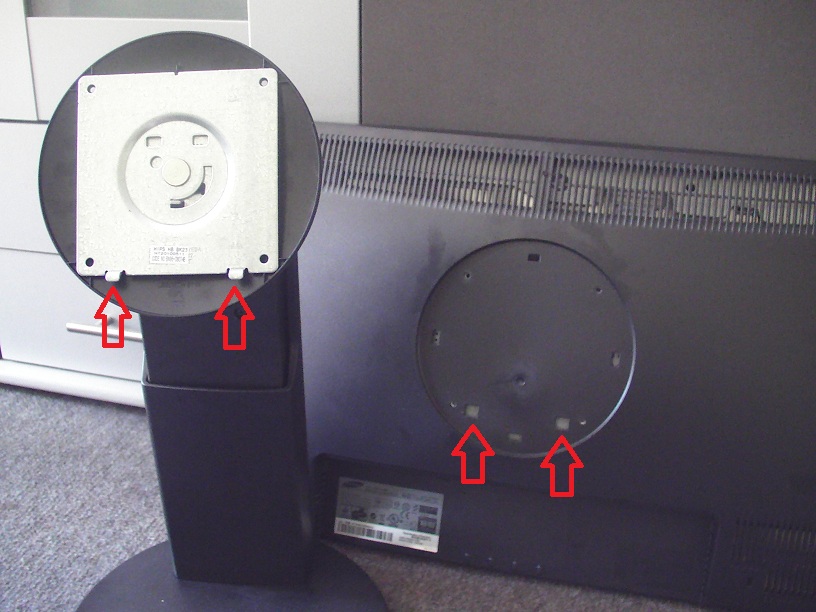

Andere Sache, so einfach umbauen kann man das gar nicht. Ich müsste dort zwei Halteharken abfeilen und dann würde der Monitor auch nur noch von zwei Schrauben getragen werden, weil am Fuß nur zwei Schraublöcher im Gehäuse sind. Das ist ähm... suboptimal. Warum müssen die auch immer ne Extrawurst machen, nur um ein paar Schrauben zu sparen :grr:
Na dann kann ich das ja aufgeben. So große Umbaumaßnahmen hatte ich nicht vor. :mad:
Die Anleitung war wie immer für 'n Arsch. Ich habe es nicht geschafft, wie angegeben, den Fuß zu demontieren, weil ich dafür Schrauben lösen müsste, die nirgends zu finden sind.

Dann poste doch mal ein Bild deines Kabelproblems, mit Erläuterung wieso es andersherum nicht mehr vorhanden ist, vielleicht können wir dir ja dabei helfen.
Es sind nicht nur die Kabel, ich will einfach, dass das Ding sich gegen den Uhrzeigersinn dreht.

Die letzte Möglichkeit, die noch im Raum steht, wäre, den Fuß komplett zu demontieren, die Halteharken abzupfeilen und vier Schrauben reinzujagen und erst danach den Fuß wieder zusammen zu basteln. Damit hätte ich das Problem umgangen, dass die Verkleidung nur für zwei Schrauben Löcher hat. Allerdings bekomme ich den Fuß nicht demontiert. Ich finde keine Schrauben.
