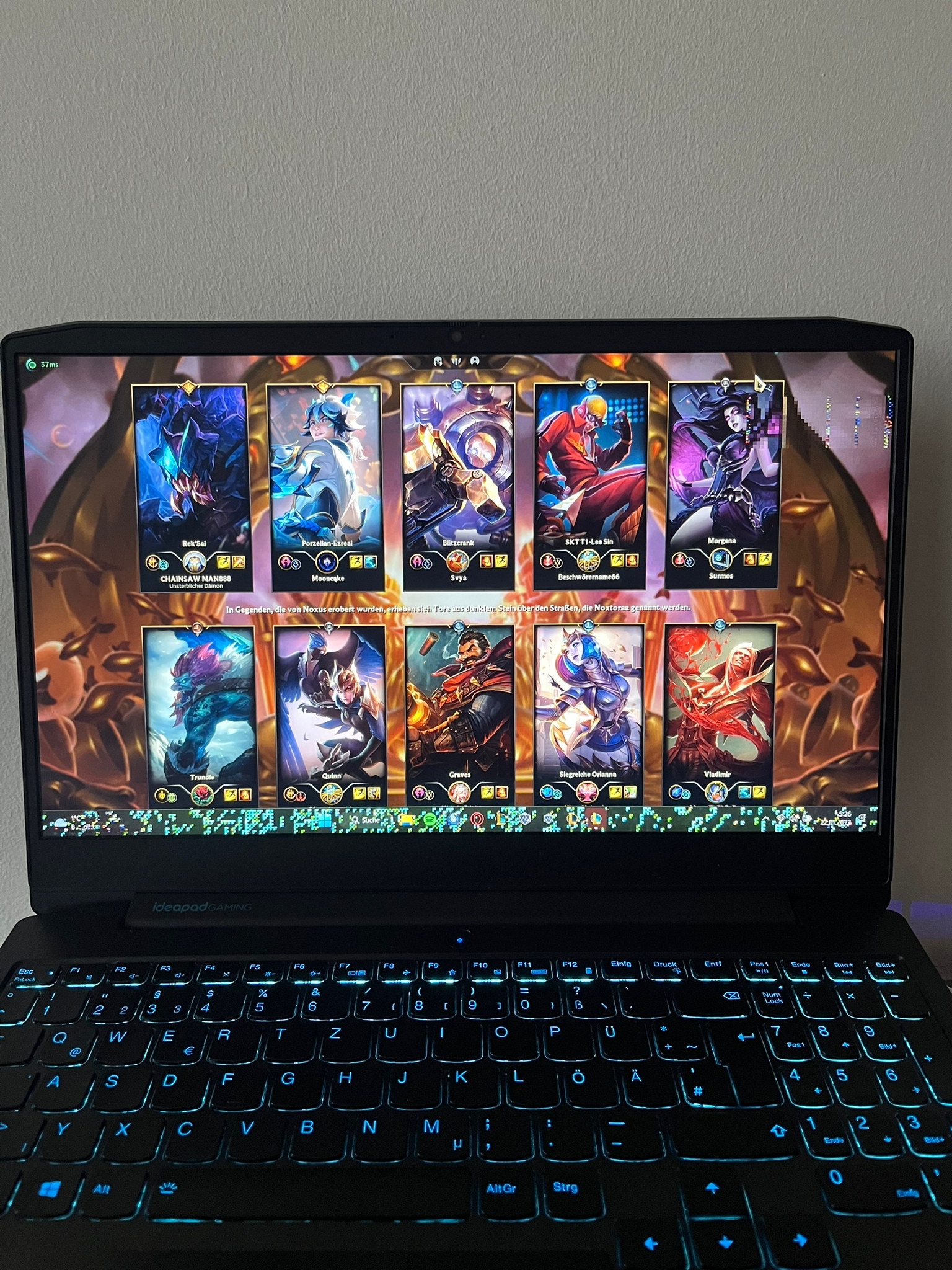

Hi! Meine Freundin hat einen lenovo ideapad gaming 3. Beim Zocken & beim alt+tab switchen kommen Farbige Pixel die aber wenn man immer mit alt+tab switcht wieder verschwinden. Laut meiner Freundin war dies seit dem Kauf so. Treiber etc auf aktuellstem stand. Das passiert aber nicht nur beim zocken sondern auch beim surfen und switchen. Wenn das Game startet, kommt dies sofort und man muss immer switchen bis es weg geht. Habt ihr da eine idee bzw. schon so einen fall gehabt?
Danke im vorraus für eure Lösungen und Antworten!
LG

da is von anfang an der vram der grafikkarte kaputt.

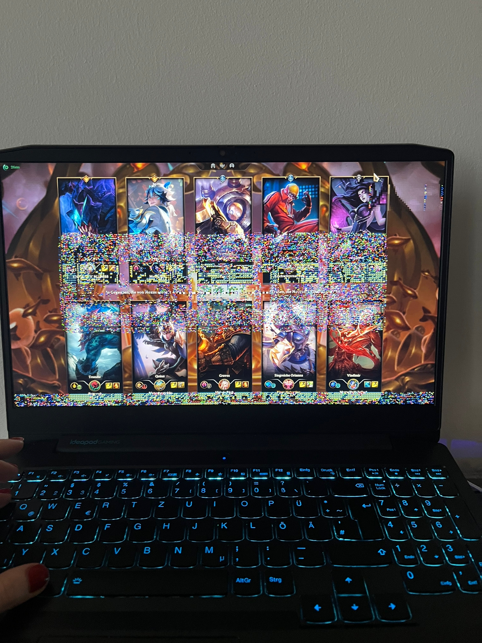

beim zweiten bild hat die taskleiste die bildfehler immernoch.

Shifted schrieb:
Kann man dort die Grafikkarte austauschen bzw. Dies richten?
Nur sehr umständlich durch einen Profi. Hier muss der defekte RAM-Baustein identifiziert und ausgetauscht werden. Dafür ist Spezialwerkzeug zum Löten notwendig

Nur um es nochmal zu bestätigen. Da ist wirklich die Grafikeinheit defekt. Für euch gibt's da nichts zumachen außer RMA oder Neukauf.

Habe schon alles versucht, auch über lenovo software gescannt. Nvidia update installiert und jegliche Treiber erneuert. Leider ohne erfolgt. Habe bereits Lenovo angeschrieben die senden uns ein Retoureschein :)
Habe eine Diagnose Software von Lenovo durchspielen lassen. Laut Der software ist alles in ordnung, jedoch wurde der geschwindigkeitstest für die GraKa abgebrochen da kein Speicher zugeordnet werden konnte. Denke es liegt wirklich an dem VRAM. Ich danke dir!
