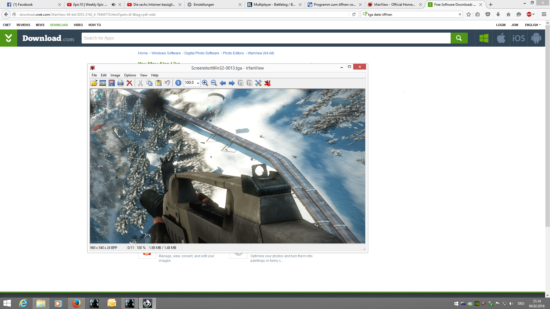

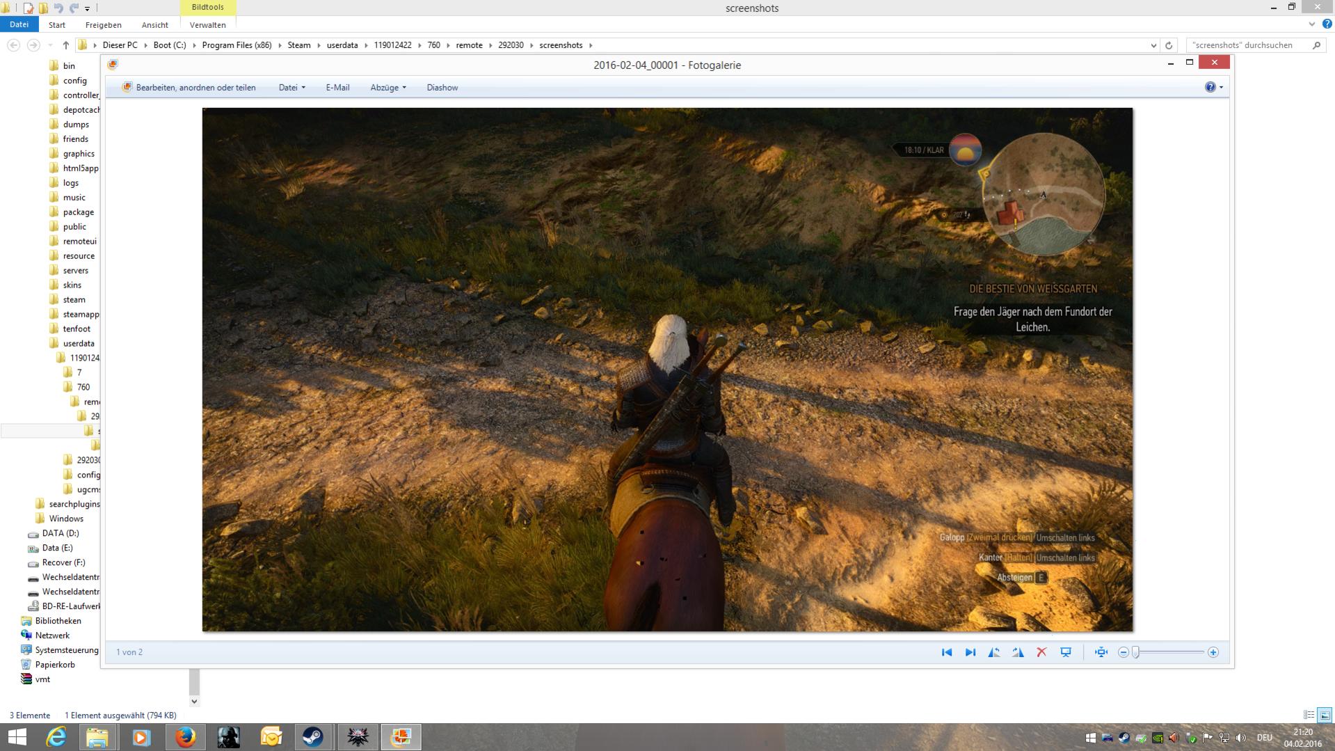

Wie ihr im Titel vernehmen könnt, habe ich auf meinem Monitor Pixelfehler. Diese Pixelfehler treten allerdings während dem normalen Desktopbetrieb kaum auf, nur, wenn ich ein Bild öffne ganz am Anfang und während eines Videos. Auf dem Desktop zeigen sich diese Pixelfehler als kleine rote Punkte. Eigentlich könnte ich mit dem ja leben, aber beim Gamen wird es natürlich noch viel schlimmer...
Ich werde noch zwei screenshots anhängen damit man es besser sieht (wenn ich fähig dazu bin :) )
Während dem gamen treten auf dem ganzen Bildschirm solche 2x2 mm grosse Pixelkästchen auf welche grau/weiss blinken. Es ist bei BFBC2 und The Witcher 3 vorgekommen. Bei BF4 auch allerdings noch viel schlimmer und BF3 ist immer wieder abgeschmiert sobald ich einem Server jointe.

Hier noch die Screenshots:
Es sieht auf den Bildern viel weniger schlimm aus als es ist..
