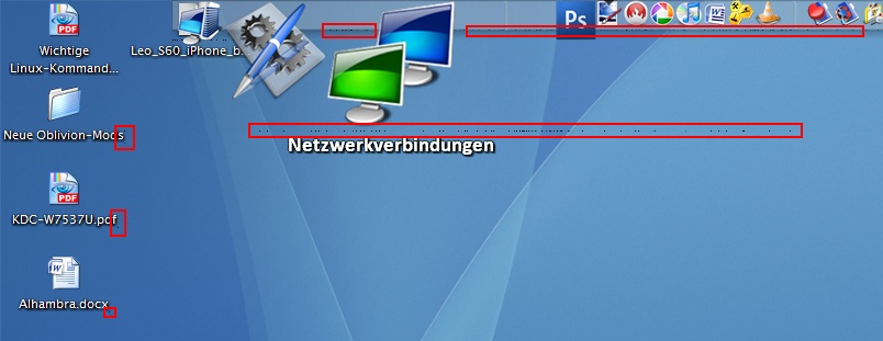

Hallo Leute,
habe gerade meine neue ATi Radeon HD 2900 Pro erhalten und sie auch zum laufen bekommen. Allerdings treten im Desktop-Betrieb (Game-Betrieb probiere ich gleich mit dem 3D Mark '06 aus) merkwürdigerweise Pixelfehler auf.
Anbei ist ein Bild.
- Woher können die Fehler kommen und wie kann ich sie vielleicht beheben?
WinXP SP2, Catalyst 7.9
Grüße,
SR
P.S.: Die Fehler treten nur im Explorer auf (also Desktop, Arbeitsplatz, etc.). Anwendungen wie Firefox oder iTunes sind nicht betroffen.

Neustart brachte nichts. Neuinstallation der Treiber auch nicht (einmal von der Treiber-CD und einmal von ATI.com). Betreibe die Grafikkarte sowieso nur über einen Analog-Adapter, weil mein Flachbildschirm noch die alte Schnittstelle hat (http://www.hama.de/bilder/00045/abb/00045075abb.jpg - rechts auf diesem Bild).
Hat alles nichts gebracht. In Spielen sind keine Fehler zu erkennen. Es scheint als mache tatsächlich nur der normale Windows Explorer Probleme.
Die im ersten Beitrag gezeigten schwarzen Punkte, welche durch die zu sehende Dock-Leiste bzw. deren Animation entstehen, bleiben solange auf dem Desktop, bis ich diesen mit "F5" aktualisiere. Dann verschwinden sie. Die Punkte bei den Icons bleiben. Halte ich jedoch die Maus über eines der Icons, damit der Tooltip erscheint und falls dieser dann über den besagten Punkt geblendet wird, verschwindet der Punkt auch beim verschwinden des Tooltips.
Hat es also vielleicht irgendwas mit der Aktualisierungsrate oder Ähnlichem zu tun?

Habe mal ein bisschen weiter rum gespielt und alle Tipps befolgt. Haben leider alle nichts geändert, weder DriverCleaner noch ausschalten der visuellen Effekte.
Dann habe ich aus Spaß einfach mal von "ClearType" auf normale Schriftartenglättung umgestellt und siehe da: die Punkte sind weg. Die Fehler die, wie oben richtig erkannt, "ObjectDock" verursacht verschwinden jedoch nicht.
Wer erklärt mir das jetzt? Ist irgendwem ein solches Problem in Verbindung mit der Schriftartenglättung bekannt?

Das darf doch wohl nicht wahr sein... ich habe gerade eben herausgefunden wo der Fehler liegt.
Alle gespannt? Na das hoffe ich doch:
Habe den neuen Catalyst 7.10 mit dem ATi Uninstall Tool komplett runtergeworfen. Dann den PC neu gestartet. Kaum ist er wieder hochgefahren (gerade kommen die Meldungen, dass ein neuer Videocontroller etc. gefunden wurde), bemerke ich: die Fehler sind weg. Keine Pixelfehler mehr an Verknüpfungen, noch nichtmal am ObjectDock (und das obwohl über ClearType angeschaltet ist).
So. Toll oder? Der Treiber selbst ist das Problem.
Was nun?
