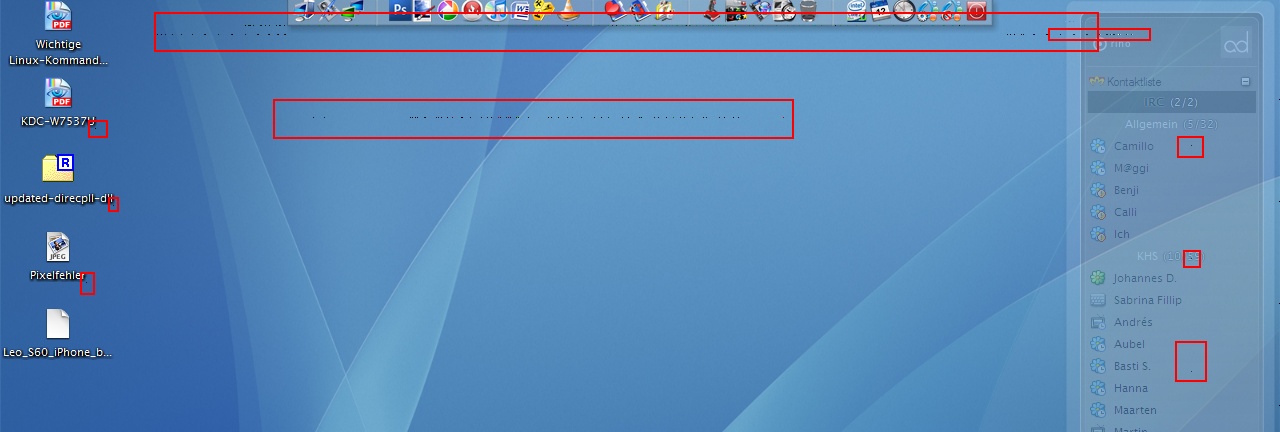

Pixelfehler mit ATi Radeon HD 2900 Pro
Okay, also habe folgendes getan: die Radeon HD 2900 Pro Treiber neu installiert, dann die für das AVStream Gerät. Alles soweit in Ordnung. Im nächsten Schritt habe ich das Catalyst Control Center installiert.
Nun sind alle Pixelfehler wie gehabt da. Es liegt also auf der Hand, dass der Fehler von irgendeiner Einstellung kommt, die das CCC vornimmt, oder?
(Kleine Ergänzung: DeInstallation des ObjectDock brachte nichts, hätte ich mir auch nicht vorstellen können, ist ja schließlich nur eine Anwendung ohne weitere Einflüsse auf das System.)
Irgendwelche Ideen?
Tja, dann nochmal das Treiberpaket deinstallieren und ohne das CCC den Graka Treiber installieren.
Ja, habe ich getan. Das Problem ist nur, dass ohne das CCC mein Bildschirm nicht richtig erkannt wird.
Aber ich werd mal schauen ob die ATi Tray Tools auch gehen.
Habe ich eigentlich trotzdem alle Performance-Tweaks, wie sie ja mit dem neuen Treiber 7.10 versprochen wurden, auch ohne das CCC?
Update: Toll, nach der Installation der Tray Tools zeigt er mir an, es sei keine ATi Grafikkarte installiert. Schätze die Radeon HD 2900 Pro ist zu neu, oder?
Irgendwelche alternativen Programme anzubieten?
So, nach einem Neustart funktionieren nun doch die ATi Tray Tools, erkennen auch die Grafikkarte.
Die Pixelfehler bei ObjectDock sind verschwunden.
Die bei den Icons bzw. im Windows Explorer bleiben. Deaktivierung der Schriftartenglättung lässt auch diese Pixelfehler verschwinden. Es liegt also an einer Einstellung, die sowohl die ATi Tray Tools als auch das CCC vornimmt.
Ich lasse jetzt erstmal die Standardglättung aktiviert, da nur ClearType Fehler verursacht. Aber eine Dauerlösung ist das nicht.
Woran liegt das bloß? Hat noch jemand Ideen? :(

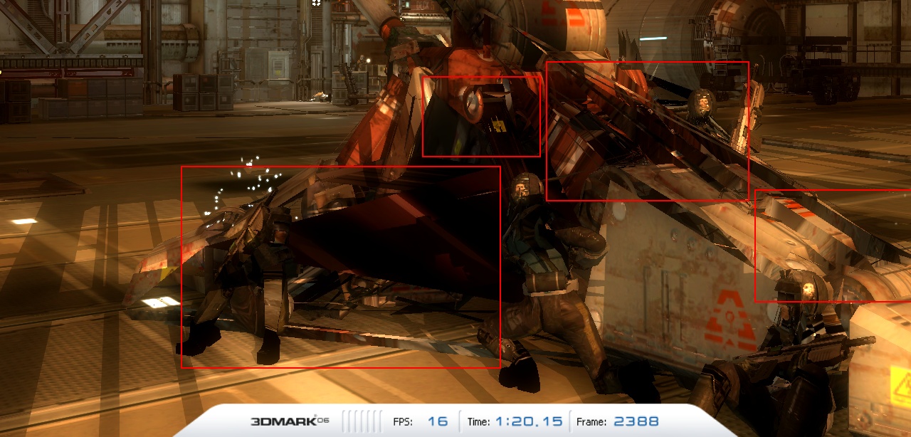

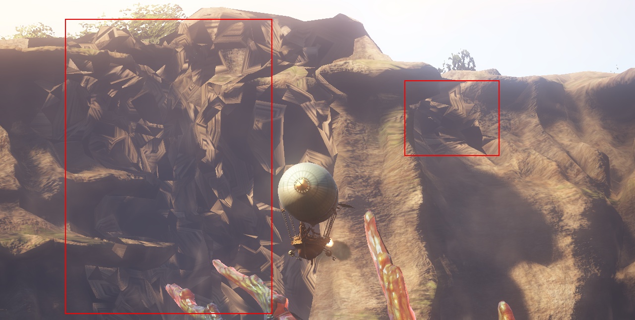

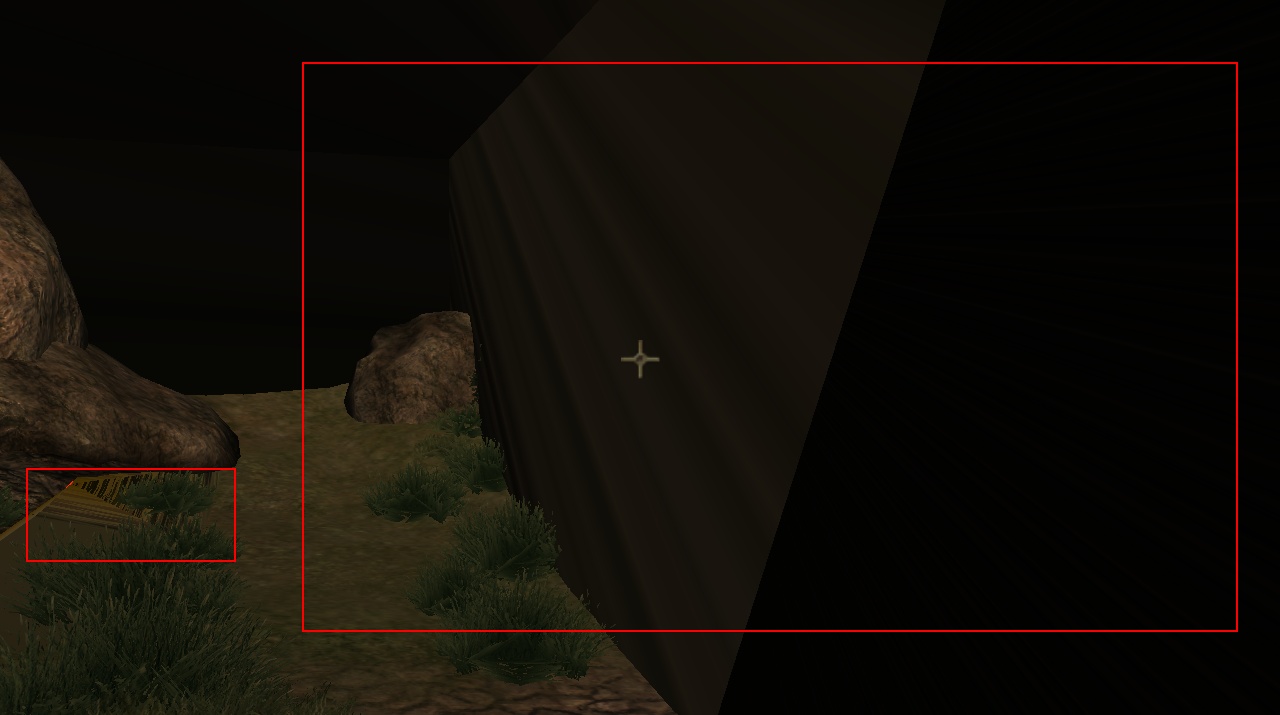

Hier nochmal ein paar Screenshots, von links nach rechts:
Nochmal der Desktop, 3DMark'06, 3DMark'06, Elder Scrolls Oblivion
Anzumerken ist die Rekonstruierbarkeit der Fehler. Auf dem Desktop kann ich ich die gleichen Fehler immer hervorrufen, wenn ich mit der Maus bestimmte, aber für das Problem irrelevante Sachen mache. Beim 3D Mark '06 treten die Fehler immer an den gleichen Stellen auf, sonst läuft er recht flüssig. Bei Oblivion tritt der Fehler nur auf wenn ich in Richtung bestimmter Objekte schauen. Drehe ich mich auf demScreenshot um, wird die Grafik ganz normal. Kann solange spielen bis ich wieder eines dieser Objekte anschaue.
--> Es muss ja jetzt irgendwie an der Hardware liegen...
